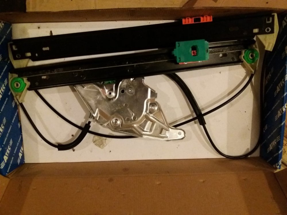

Es el conjunto que ves en la última foto, lo que sube y baja el cristal. Se llama así en español, no? -

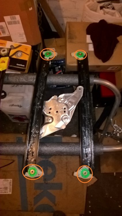

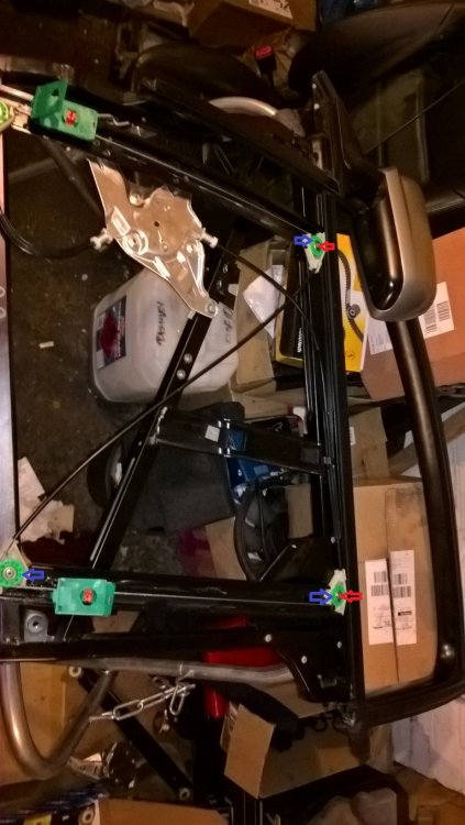

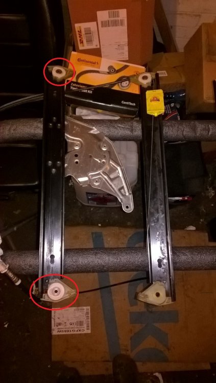

Buenas a todos, Sólo por alertar en este foro por la posibilidad de que si compráis estas maquinillas en internet pueden venir defectuosas. Os cuento mi caso : A primero de año compré la delantera derecha en eBay Alemania a un proveedor al que le compro mucho que es especialista en Audi (creo que no puedo decir el nombre por publicidad) y la monté en el coche sin problemas. Hace cosa de un mes se me cascó la del otro lado y como mi proveedor habitual (el que he comentado antes) no la tenía en stock, lo he pedido aquí en eBay Inglaterra. Ok, me llega, la monto remachándola al marco de la ventanilla (como dice el manual) pero veo que a la ventanilla le cuesta mucho bajar o subir, como la polea no aguantara la presión del remache y no deja a la poleas girar libremente. Bueno pues no me complico la devuelvo a eBay y pido otra pero esta vez a Alemania. Me llega la segunda nueva y para sorpresa la monto y le pasa lo MISMO..... SOLUCION : Ya está confirmado, las poleas no aguantan la presión del remache y el cable no desliza bien. Entonces decido utilizar las plataformas con los rodillos originales (antiguas) y el cable de la maquinilla nueva y voilá , suave como la seda. Foto : La flecha roja es el remache y la flecha azul la polea. -

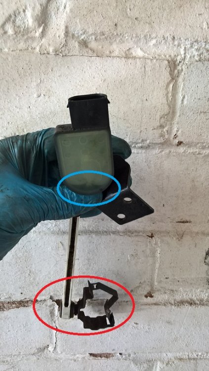

Buenas, Que fallo más raro. El sensor delantero que controla luces y suspensión es el izquierdo, mira a ver si le ha entrado agua o algo, a mi me pasó. Lo otro que puedes hacer es desmontar el brazo del sensor y moverlo hacia arriba y abajo a ver si hace algo; hazlo con el coche en marcha. También tiene pinta de ser la caja de válvulas pero yo miraría primero el sensor. Mira la foto, este el el brazo que te digo, está cogido al brazo de suspensión izquierdo delantero (círculo rojo) y mira el agua que se me metió (círculo azul) Suerte.- 86 respuestas

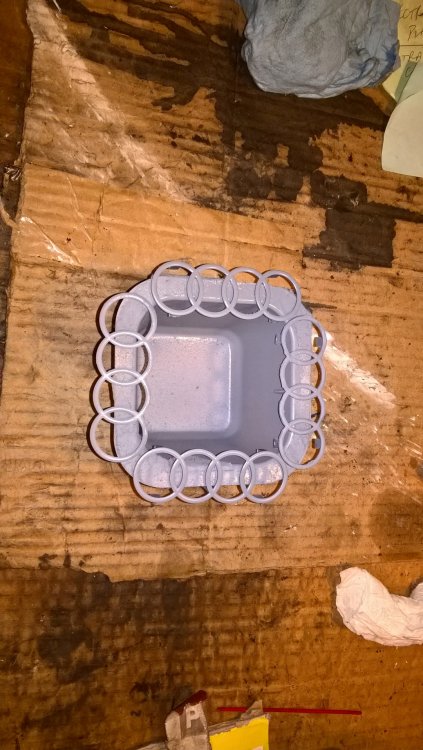

Finalmente, el miércoles pasado lo llevé la ITV y no la pasó por el freno trasero izquierdo un poco agarrado. Como andaba con poco tiempo para pararme a reparar, decidí pedir la pinza nueva pues el resto del sistema estaba bién; ya me llegó nueva de Alemania y ya está todo purgado y listo para llevarla a la inspección mañana. Entonces ayer tuve un poco de tiempo para desmontar la pinza vieja y ver como estaba el pistón que estaba agarradísimo tanto que tuve que hacer fuerza para sacarlo. Cuando estaba fuera, lo lijé un poco hasta dejarlo fino, lo volví a meter y entró suave, suave; si lo hubiera sabido no hubiera comprado la pinza. Aprendida la lección, sacaré el otro lado y lo revisaré y ya de paso cambiaré la tórica y el guardapolvos (ya pondré fotos de eso). Aquí volviendo a meter el pistón. -
Presentación Allroad 2.5 TDI año 2005 con muchos Kms
goll1974 responde a goll1974 de discusión en Audi A6 / Allroad C5 (1997-2004)
Después con una pintura en spray color aluminio que he encontrado, dejarlo secar hasta mañana. Parece que no han quedado mal.
