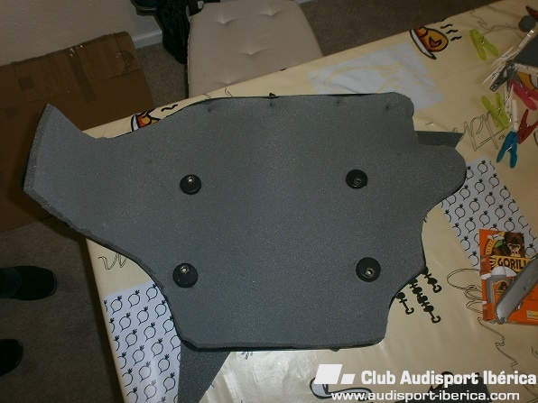

A ver si encuentras una en eBay, quita mucho ruido proveniente del motor. Yo a la del passat le quité el aislante que estaba medio roto y le corté uno a medida que conseguí de un tapicero. Así quedó.

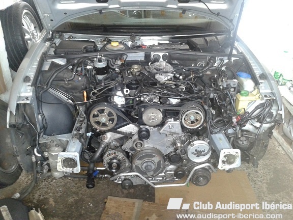

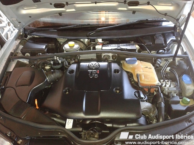

Pues imagínate pero al menos me avisó de que el motor estaba tocado y el resto del coche estaba bien. Tenia un poco más de 160.000 kms. Aqui una foto del passat con el motor que compré después, ya limpio, distribución montada y todo revisado.
El dueño me dijo que sólo le tiró al arranque un par de veces (no se lo cree ni el).... Luego averigué que el era en representante de ventas de un concesionario mercedes, que alimañas!! Otra foto.
Fijate en todo lo que le has hecho ya y lo bien que está quedando!! Yo compré el Audi en Junio 2010 y hasta hace bien poco he terminado de dejarlo como yo quería. El passat lo compre barato en Diciembre 2014 (el motor estaba dañado pues la bomba de agua se agarró y rompió todos los balancines pero suerte que no tocó pistones o valvulas; ahí lo tengo para reconstruirlo) y todo el proceso ha sido un poco más rápido porque ya venía con la lección aprendida del A4 (el chasis del passat es el mismo que el A6, y casi igual que el A4 pero más largo) y ha sido coser y cantar; aún así sigo haciendo cosillas todas las semanas. Al final todo es cuestion de tiempo pues lo que trabajamos o estudiamos sólo tenemos el finde para meterle mano a los coches. Gracias por bajar tus fotos, voy a bajar algunas de mi proceso.
Joerlll!!, lo estas dejando de miedo... Cuando acabé todo ese proceso del cambio de motor, distribución nueva, limpieza, etc fue una satisfacción enorme asi que te entiendo. A ver si puedes bajar algunas fotos del proceso y del motor nuevo. Saludos.

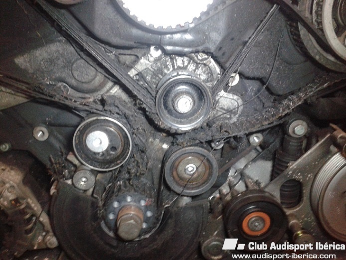

Lo peor de todo esto es que para acceder a esa zona hay que desmontar el frontal y si lo quieres hacer bien también recomiendo desmontar el soporte de la bomba de servodirección (mirar foto pagina anterior) donde van estos casquillos para quitar y poner sin que haya nada por medio. Saludos. -

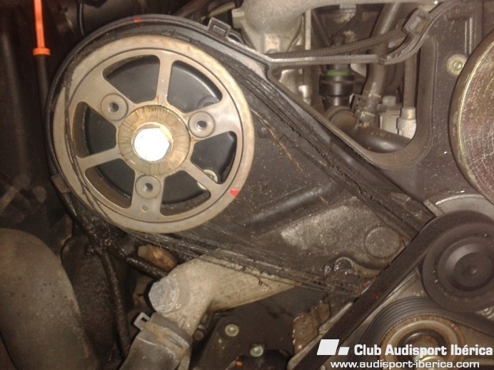

Sí, poner volante y kit de embrague y a andar. Te adjunto foto de la pieza central (señalada en rojo) que tendrás que quitar porque como es sobresaliente no podrás poner el volante motor. Entiendo que montarás la bomba de inyección del motor antiguo en el motor nuevo. Sino como dice portugues, no creo que te de guerra. Suerte. -

Buenas a todos, Hace menos de un año compré un motor AFB de un Passat V6 TDI con caja automática tiptronic para adaptarlo y montarlo en mi Passat V6 TDI manual y no fue complicado. Al motor con cambio tiptronic hay que quitarle las piezas de la foto más otra pieza redonda que va en el centro (pero que no la he encontrado para la foto) encajada al centro del motor como sujetando todo; la tuve que quitar con martillo y cincel porque estaba bien apretada y si no recuerdo mal iba a presión. Si encuentro una foto de la pieza, la mostraré. Espero que ayude. Saludos. -
