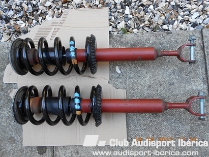

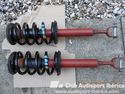

Hi, Ya he encontrado los muelles en un desguace provenientes de un A6 del 2000 con suspension deportiva. Adjunto. -
