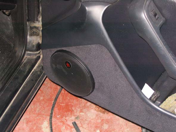

POR FIN TENGO ALTAVOCES EN LAS PUERTAS DELANTERAS
M_GORDON responde a M_GORDON de discusión en Audi 80 / 90 / 100 / A6 C4 / 200 / Cabrio / Coupé

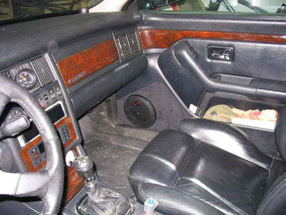

los altavoces del salpicadero son de 4" y estos de 6" y respecto a cortar, no cuesta nada. rotaflex... que no! sierra de calar y a darle caña! PD: luego hay que blindar la puerta, que por cierto dos cahitos de 50x50 unos 20€, la jostia! -

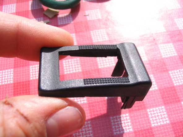

si lo queremos para el eleva, montar y listo, pero si lo queremos para el cierre, habrá que coger una tapa ciega que tengamos y vaciarla -

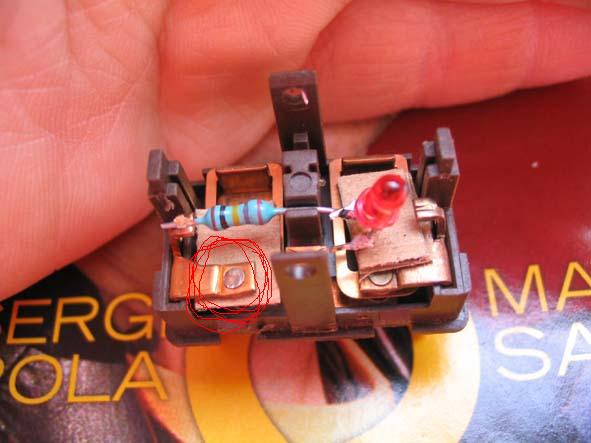

para el cierre centralizado solo necesitamos el positivo para la luz, para nada mas ya que sino cortocircuitariamos el cierre, asi pues aislamos el contacto de debajo con cola o carton o algo parecido -

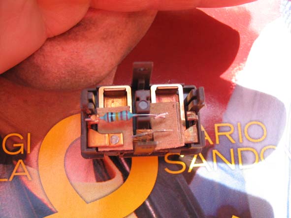

ala, todo estañado con estañador normal y sin nada raro, esto va para los rajados... tener cuidado con la polaridad, en el pin centarl va positivo excepto en el mando del techo y para lo del cierre, que a este le metermos negativo en el centro y positivo en la esquinas. -

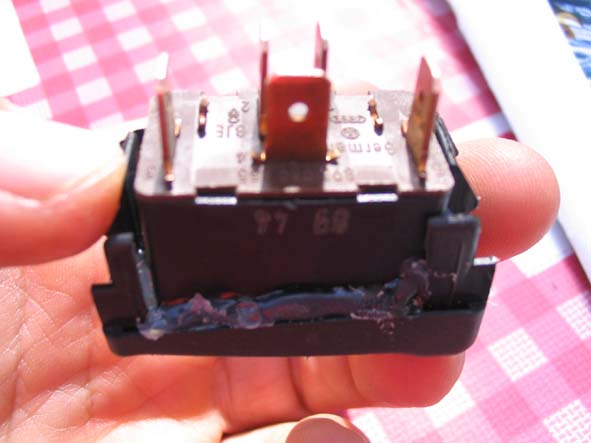

poner estaño a los contactos, cuidado, un poco de carton debajo por si cae algo de estaño en los contactos. -

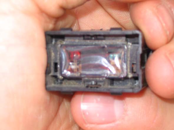

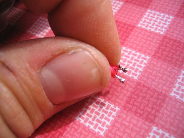

compra un miniled de alta intensidad y cortarle las patitas y darles un punto de estaño. Yo soy un chapu... -

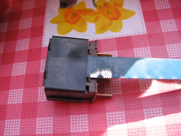

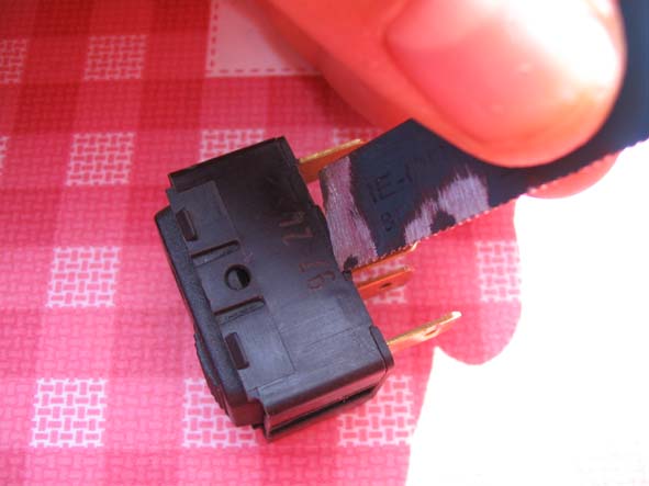

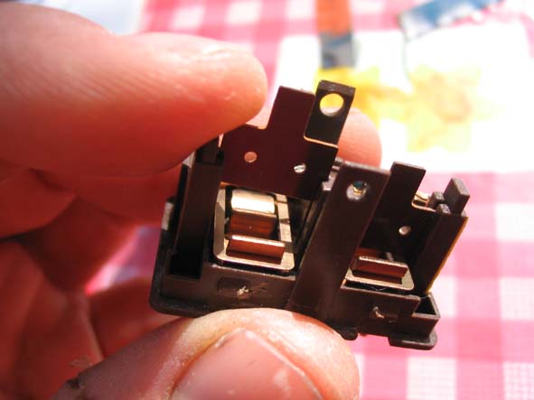

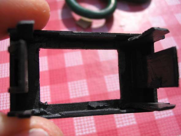

luego con una hoja de sierra partida por la mitad y desgastada para hacerla mas fina, a modo de cucharilla -

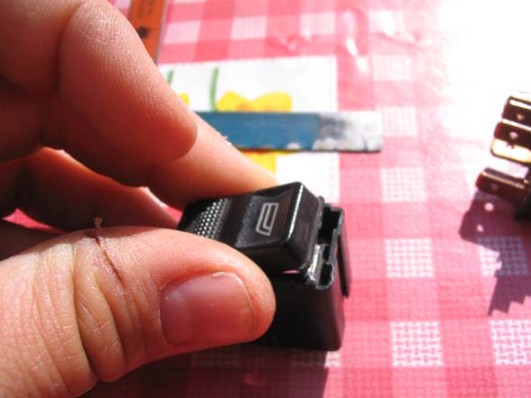

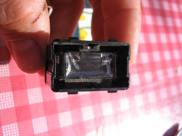

primero os enseño a soltar un mando de eleva, por si quereis algun dia hacerlo o cambierle el led porque este fundido. Nuevo vale 35 € pero de McGuiver unos centimos y tiempo. lo prinmero quitar la tecla con un destornillador por aki -
