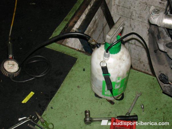

  7. tambien usamos para limpiar, un desengrasante que no me acuerdo (mas potente q el kh7) y una brocha.
  8. hace quince dias que nos liamos con la limpieza de un AWX (en este caso en un A4) pero por lo que veo en etka, las diferencias son minimas. La egr estaba como ves en la foto. LLevamos a la gasolinera (maquina de alta presion en caliente) a limpiar el intercooler, la egr y el colector de admision. En un taller de limpieza industrial, si tienen lavadora de ultrasonidos te lo pueden dejar niquelao por cuatro duros. Lo que mas guerra dio fue sacar la defensa para llegar al intercooler, despues es coser y cantar Aprovechamos y cambiamos la n75 (en este modelo no es cara) y todos los tubos de vacio. Le pusimos junta ciega al tubo que sube a la egr. El turbo no se saco siquiera del sitio...... .... ese coche ahora mete miedo de lo que anda, tiene una repro de las gordas y sospecho que el turbo tiene un cartucho escondido de la serie 20.

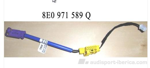

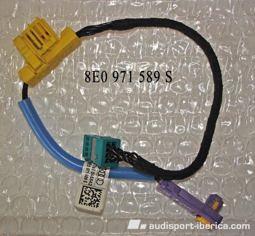

  19. teneis que pasar la maquina de diagnosis o vag com para que cante el fallo. Puede ser algun sensor de esp, problemas en el anillo de direcci´on, el calibrado del angulo de giro en la caña del volante, etc...

  24. No hace falta resetear fallos ni nada. ¿lo has cambiado con el contacto puesto?? :ranting2:
