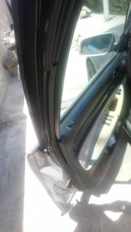

ruido aerodinámico a más de 90 ó 100 km/h
Chekazer responde a antoniobbb de discusión en Mecánica Audi A4 B5
A me sucedió algo similar y el problema fue que en el marco de puerta había un un espacio le instalé un empaque -
