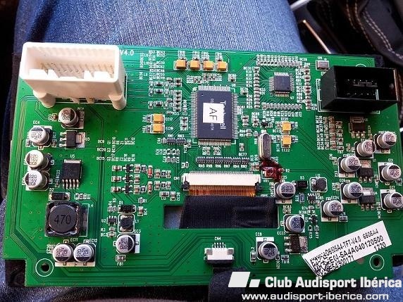

Pq sabes que lo ha mandado a los Chinos? no he leido nada. es bueno saberlo !! ¿donde reparas la pantalla? De momento la he desmontado , pero casi seguro que pasare por el aro con stage. El servicio oficial y respuesto en europa del NLVDSAU3 ( asi le llaman en stage ) lo tienen ellos segun toda la informacion que he podido conseguir en esta semana. Tambien estoy a la espera de una respuesta de un forero , pq la verdad , lo que parece ser que se estropea es la tft ( un trasitor de la tft se va y crea la linea vertical sin poder tener reparacion ) y es "tan sencillo" como buscar prooverdor de tft de 6,5" con resolucion idem 800X480. La lamina tactil va pegada a la tft y la conexion de la tactil a la placa es bastante sencilla ( alguna foto tengo que colgare cuando tenga solucionado el probelma de la pantalla ) saludos

Si , las rayas estan cuando esta la pantalla del coche , es decir da lo mismo que tengas encedido/apagado , con la radio/sd , la pantalla siempre tiene las rayas , por lo que me inclino a que sea un problema del la pantalla tft , que por lo que he leido aparecen esas rayas de algun trasitor de la pantalla que deja de funcionar y crea esas rayas y no es reparable. saludos

Buenos dias , en el dia de ayer al ir arrancar el coche me salieron estan dos rayas en el pantalla del mmi. Decir que esta pantalla no es la original del coche , ya que tengo instalado el navegador RR C6505A4 y este navegador implica colocar su pantalla tactil. He mirado todas las conexiones , he desmontado la pantalla , mirado las cintas de datos que llevan conectadas a la placa y todo esta correcto. ( incluso he cargado de nuevo el MCU , OS y Shell ) Al ser una compra China , pues ya se sabe lo que puede pasar , hace dos dias mande un correo y aun no tengo contestacion. Sabeis algun sitio manitas electronica que me pudiera mirar/reparar? . alguna sugerencia para la compra de otra de pantalla ( decir que esta pantalla trae unas conexiones que no son idem a la original) Saludos. Pdt: Alguien en Madrid que tenga montado este navegador y que se brinde a poder conectar mi pantalla un momento en su coche para poder descartar que sea la unidad?

Buenos dias , esta mañana al arrancar en el coche a los dos segundos mas menos , me han salido estas dos rayas en vertical en la pantalla , he quitado el marco del coche ,mirado las conexiones en la pantalla y el unidad RR y por si estaba presionando algo o mal conectado , pero nada , alguna solucion? alguien le ha pasado lo mismo? saludos

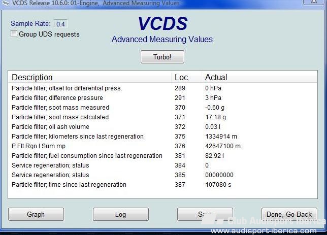

DPF, cómo saber si es el filtro o el sensor.

donde se encuentra ubicado ( zona motor ) dicho sensor? saludos -

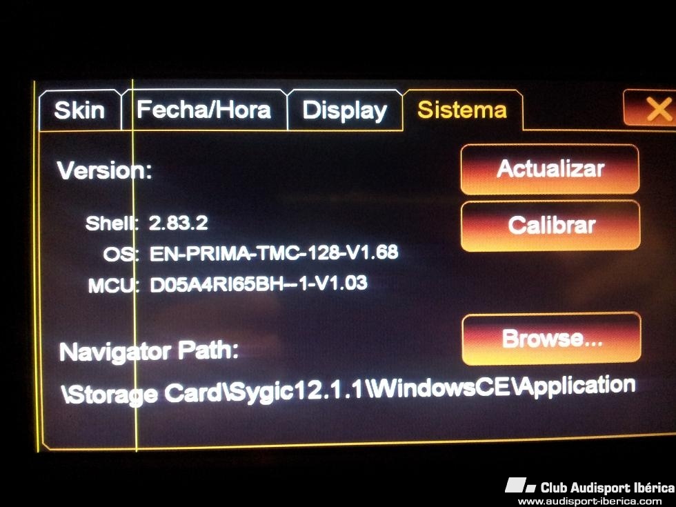

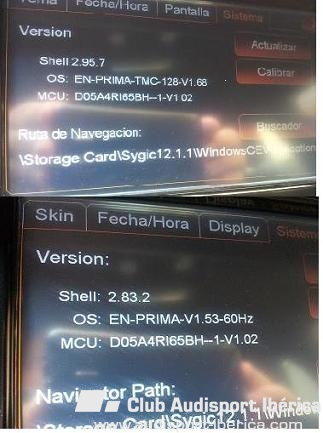

Buenas a todos , pues los errores han vuelto , grr¡¡¡ :spiteful: :spiteful: :spiteful: :hammer2: . Decir que cuando llevo el navegador funcionando ( tanto con destino como sin el ) a veces cuando meto la marcha atras , el mmi se queda en negro sin respuesta tactil , aunque sigue oyendose la concert ademas de seguir dado las instruciones de navegacion. Cuando el gps esta apagado , este problema no aparece. Alguna solucion? Pdt: Decir que da lo mismo que sea sygic que primo en cualquier de sus versiones. saludos.

Muchiismas gracias por la cantidad de informacion que compartes en tu dropbox. Comentar que llevo tres dias con shell 2.83.2 ( el que traia mi equipo) os en-prima-tc-128-v.1.68 mcu v 1.03 y parace que esta todo ok, es decir la marcha atras no ha vuelto a ponerse el mmi en negro y no funcionar el tactil ( llevo mas de 100 veces de prueba ) y los archivos de formato avi , mp4 y demas he llegado a ver de mas 1,9 Gb ( una peli ) ademas de funcionar bien el gps con sygic y el bluetooth. saludos
