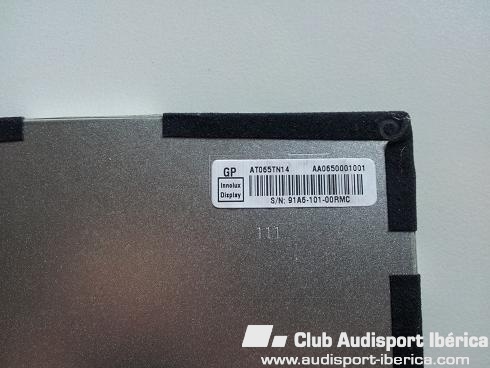

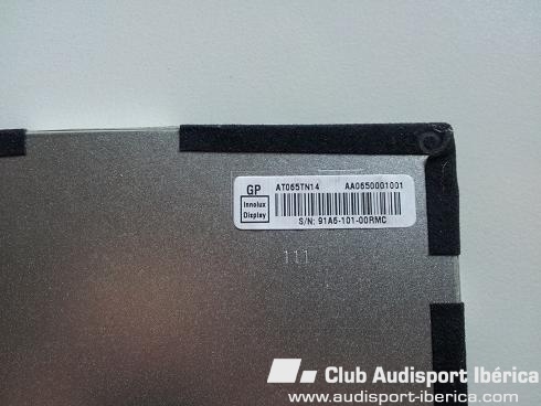

Muy interesante disponer de estos datos por si un dia peta la pantalla. Gracias compañero!!! este por ejemplo, ¿ya incluye el digitizer? http://www.ebay.es/itm/390366391288?ssPageName=STRK:MEWAX:IT&_trksid=p3984.m1423.l2649 Buenas , esta es la idea , peeeero.... , no se que pasa con estas cosas hay siempre esta el puñ... peeeero.... , la pantalla perfecto , pero el tactil no nos valdria pq la cinta de datos la tiene en un lateral. La placa electonica de la pantalla del RR para las conexiones de la cinta de la pantalla y tactil vienen por el extremo inferior. Adjunto foto y ref de la pantalla Pdt: Mi caso , ya que la tengo trasteo , despegar el tactil de la pantalla no lo veo claro . ( ya sabeis , cada uno que lo pille por donde quiera ) saludos.

La broma me ha salido para mi gusto " cara" ya que pase por el aro de stage ( eso si funcionan de maravilla en tiempo y forma ). Creo a dia de hoy , que es la unica forma de tener una garantia , y tambien creo y tiene pinta de ser un mal de nuestro querido RR, por lo que para problemas sucesivos en la pantalla en dos años , y que no entra en mis planes cambiar de navegador , estoy cubierto. Al final les dije que me cambiaran ademas del TFT ( monitor ) el tactil que como ya he comentado va simplemente pegado. La broma final 100 € monitor + 40 tactil + 39 MO , todo ello sumale el IVA. Saludos.

Hola , el problema de mi pantalla del navegador ya sta resuelto. Comento creo que informacion importante , nuestra pantalla es de la marca Innolux y el modelo AT065TN14 , de esta forma se puede encontrar por internet. Decir que con despegar o comprar un nuevo tactil y colocarlo encima de la pantalla , ya tenemos todo listo para el montaje. saludos

Pq sabes que lo ha mandado a los Chinos? no he leido nada. es bueno saberlo !! ¿donde reparas la pantalla? De momento la he desmontado , pero casi seguro que pasare por el aro con stage. El servicio oficial y respuesto en europa del NLVDSAU3 ( asi le llaman en stage ) lo tienen ellos segun toda la informacion que he podido conseguir en esta semana. Tambien estoy a la espera de una respuesta de un forero , pq la verdad , lo que parece ser que se estropea es la tft ( un trasitor de la tft se va y crea la linea vertical sin poder tener reparacion ) y es "tan sencillo" como buscar prooverdor de tft de 6,5" con resolucion idem 800X480. La lamina tactil va pegada a la tft y la conexion de la tactil a la placa es bastante sencilla ( alguna foto tengo que colgare cuando tenga solucionado el probelma de la pantalla ) saludos Pdt: mi precinto de la pantalla ( el verde , venia desprecintado en su dia ) Y otra mas , no se si es sensacion mia pero creo que la "pantalla sufre mas" cuando encendemos la concert antes de que el RR tenga cargado su S.O. Las rayas salieron justo a los pocos segundos de enceder la radio ( en tiempo me parecia cuando termino de cargar el RR )
