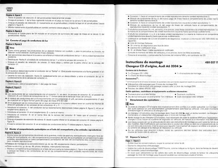

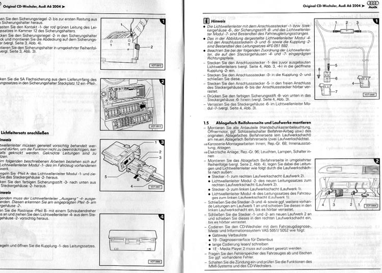

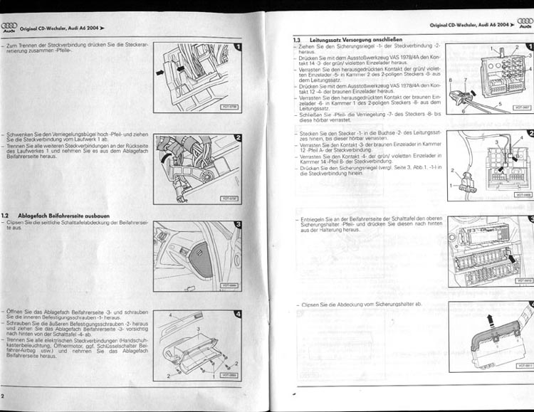

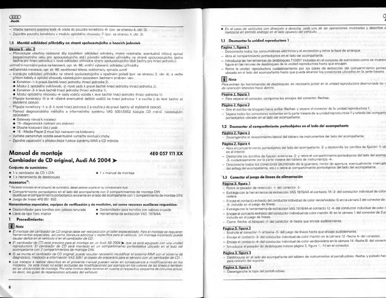

Pues como recientemente me han instalado el Cargador de Cds en mi nuevo A6, es el cargador original de audi, pero como lo saque de regaliz, me lo han instalado a posteriori. Fue un poco complicadillo al principio, porque en el conce no habian instalado ninguno en este modelo, si en el anterior, y la primera vez les vinieron mal los recambios, ahora con todo instalado os pongo el manual de conexiones, primero los dibujos y las 2 ultimas hojas la explicación en español. Yo la verdad es que no me entero mucho, pero a los mas inquietos si quereis ver conexiones para instalar otros aparatos, por si sirve yo os lo pongo. Tambien tuvieron que cambiar el interior de la guantera, ya que la original solo tenia un espacio para el lector, y ahora hacian falta 2, uno lector y otro cargador. Ha quedado igual que si se pide a fabrica. Bueno quye intento colgarlos. -
