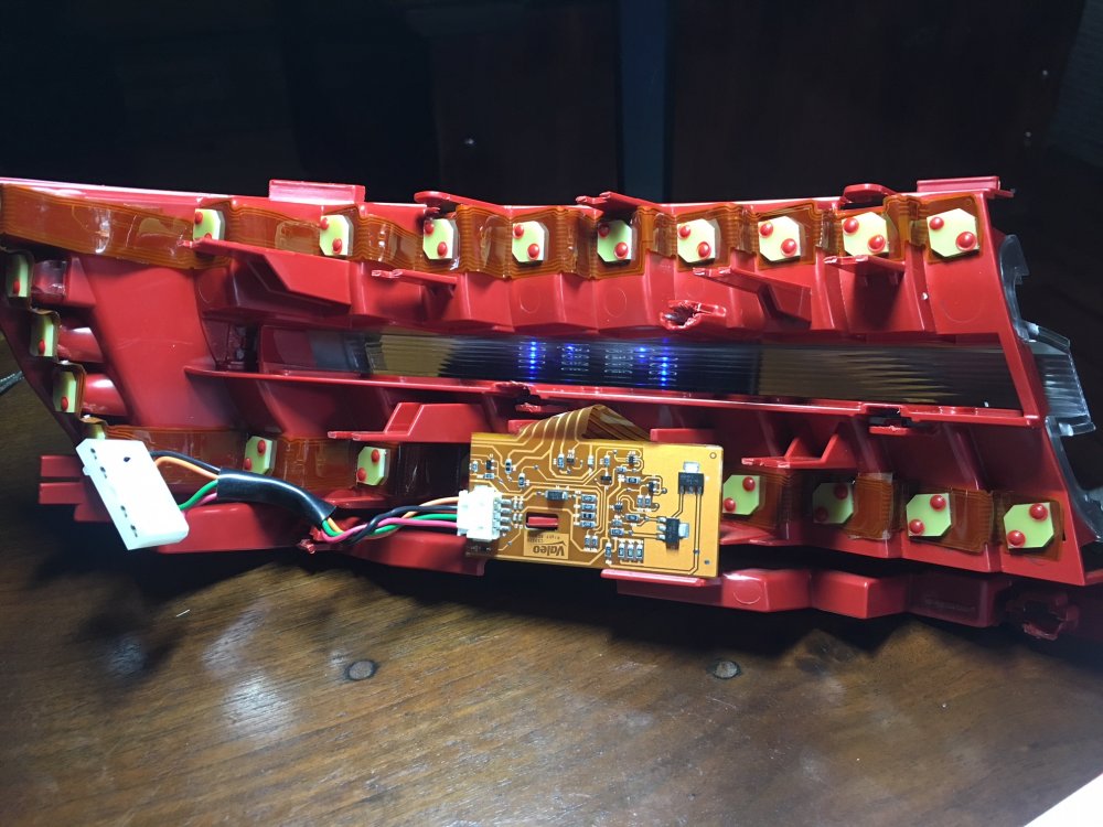

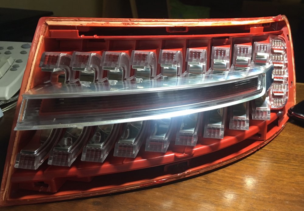

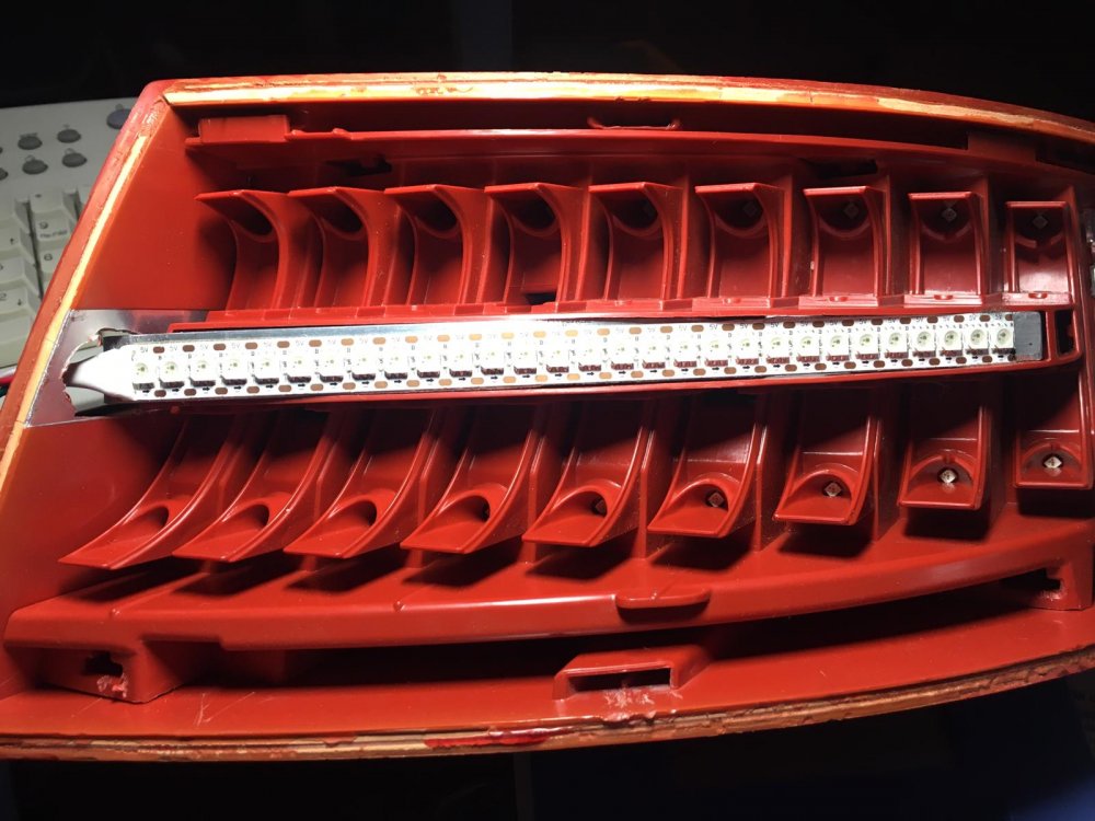

Perdonar por el retraso pero con el trabajo me es imposible. Aprovecho hoy domingo para subir estas fotos y agradecer a @Tineo el gran trabajo que está haciendo. Ahora a ver si saco algo de tiempo y localizado las 4 señales que necesito (+12, Negativo, Intermitente y marcha atrás) en el cableado del foco original para probar.

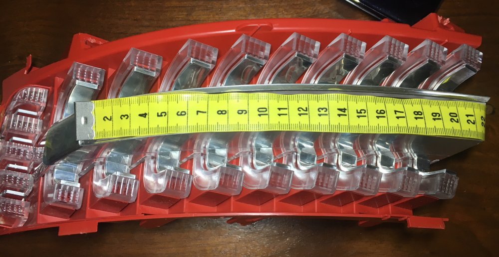

Eres un crack Alberto. Yo ya tengo el primer boceto de bastidor de aluminio donde irían pegados los leds. La forma es decreciente porque el huevo va estrechando hacia el interior. Pero también viene bien eso porque de esa forma la zona más estrecha queda fijada contra el plástico sobre 1cm, haciendo que el bastidor quede muy bien fijado.

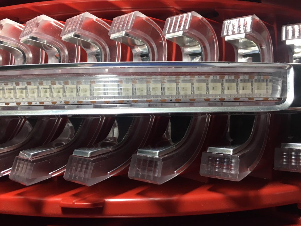

Si no es factible poder introducir la tira de led por los propios huecos de las bombillas, la idea es desde fuera introducir la tira de led desde fuera por el hueco central. Habiendo pegado previamente la tira a un pequeño bastidor de aluminio con la curvatura del foco para que quede fija y no se mueva dentro del foco. La idea sería hacer un pequeño agujero donde marco con el dedo, introducir la tira de led y el cableado o bien se saca por el agujero que hemos hecho o por los huecos de las bombillas. Y una vez terminado sellar el agujero. ¿No sé que os parece el planteamiento.?

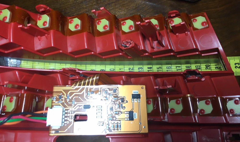

Gracias Alberto. Te cuento un poco. Después de abrir el foco que tenía roto en casa yo no me veo capacitado para liarme a desmontar los focos del coche como he hecho con estos. Entre otras cosas porque para llegar a despiezarlos del todo he tenido que romper varias patillas. Por eso mi idea es intentar hacerlo "desde fuera" y solamente a los foco exteriores(los que van en las aletas). Pongo unas fotos de los focos por dentro.

Tineo me has alegrado el día El otro bloque blanco del otro foco son los leds de antiniebla trasero y no sé yo esos si se podrá, pero vamos que si fuera factible quedaría bestial El tema es que siendo una única tira, tal y como está diseñado el foco, veo factible introducirla sin hacer ningún agujero o en su caso uno muy pequeño. Ideas tengo muchas, nociones de electrónica y leds ninguna
Hoy he desmontando parcialmente el foco que tengo roto en casa y la verdad es que está complicadilla la cosa. Me he dado cuenta que esa zona del foco lleva dos luces: Intermitente y marcha atrás. Y viendo el post de Tineo de la Luz Ambiente que me parece espectacular, me he planteado lo siguiente. Como ese tipo de tiras se puede configurar no sé si sería posible hacer lo siguiente. Partiendo de que tenemos una única tira de ±22cms. 1.- Que cuando se usa como intermitente se use al 100% de longitud, los 22cms, como intermitente dinámico 2.-Que cuando se usa como marcha atrás se usan los primeros 7cms de la derecha como luz marcha atrás blanca 3.-Que cuando se engrana marcha atrás y el intermitente está activado los primeros 7 cms sean blancos y los otros 15cms naranja dinámico. Me parece a mi que va ser mucho pedir todo esto ¿no? A ver si los expertos en LEDs pueden orientarme "un poco".
Ese paso no lo había visto, me lo había saltado Lo de la tira lo decía porque examinando un foco que tengo roto en casa veo factible introducir dicha tira por el hueco de la propia bombilla, sin tener que hacer agujeros al foco. Que si eso no funciona, ya sería el siguiente paso lo de las celdillas. Para probar necesito una tira de leds dinámicos de unos 30cms ¿alguna recomendación?
