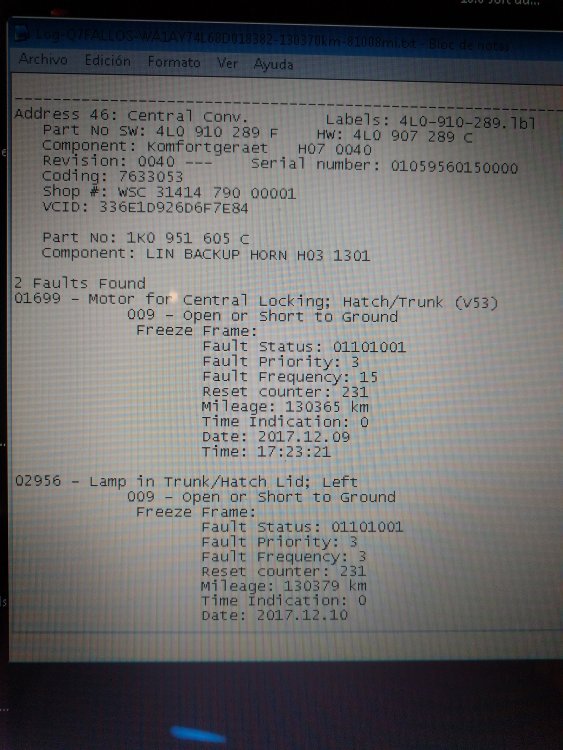

No encienden pilotos traseros del porton
edubine responde a Rubensss de discusión en Audi Q7 4L (2005-2015)
Hola, quizás llegué un poco tarde, pero a mí me pasó lo mismo, el portón cerraba bien pero no sé encendían las luces. El problema está el los conectores que detectan si el maletero está cerrado o abierto, tienes que desmontar el embellecedor metálico (es muy facil, solo lleva unos Torx, montarlo es más laborioso, pero también fácil) y verás dos conexiones, limpia bien los contactos y a funcionar. En mi caso estaban algo oxidados y por eso no hacían bien contacto -

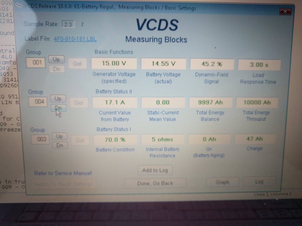

no arranca, bateria nueva y mensaje en el MMI
edubine publicó una discusión en Audi Q7 4L (2005-2015)
Hola, llevo varias dias peleandome con el coche... ya hacia tiempo que la bateria estaba para cambiar (de echo, asi me lo recomendaron por aqui) pero como en veranito todo funcionaba bien lo fui dejando... Hasta el otro dia, despues de hacer un viaje de 2h aparque el coche en casa, y al dia siguiente no arrancaba. Di por sentado que era la bateria, compre una y la cambie, no sin antes pelearme 1 dia y medio con el coche... los tornillos delanteros para quitar el asiento no tenian rosca y fue casi imposible quitarlos, bueno, 1 de ellos ahi sigue, pero empujando el siento hacia delante fui capaz de sacar la bateria vieja y conectar la nueva. Nada mas conectar la bateria las luces y todo lo demas se ilumino, y pense que el problema estaria solucionado, para mi sorpresa intento arrancar el coche y no arranca... no hace ni el amago... decir que la bateria no es original (la que quite tampoco). intente codificarla con el vag poniendo un digito mas al numero de serie, pero ni con esas arraca. el problema viene ahora, aunque nose si influye para que arranque o no... ayer estube hasta muy tarde intentando quitar el tornillo y creo que la antigua bateria murio del todo, y en el mmi se podia leer: nota: un componente instalado no esta autentificado. acuda a taller autorizado audi. esto paso ayer, con la bateria vieja, no habia tocado nada aun, ni quitado la vieja ni puesto la nueva ni cmabiar el numero de serie. segun he leido cuando la bateria baja de 14v va desactivando cosas, puede ser que halla desactivado algo que no pueda activar con el vag? a otro propietario de audi le salio eso en el mmi pero el coche arrancaba perfectamente. medi los V de la bateria nueva con el vag, ya que no tengo polimetro, me daba 12,20V. son suficientes para arrancarlo? tambien probe a ponerle las pinzas con el jeep del vecino y nada... en fin, no tengo claro que hacer, no puedo ir al taller porque el coche no arranca y lo necesito cuanto antes. un saludo y a ver si alguien arroja un poco de luz al asunto -
Hola, pues definitivamente el invierno llego a Michigan y como no podía ser de otra forma, con las temperaturas bajas empiezan los fallos. Lo que no tengo claro es que sean fallos "reales" por llamarlos de alguna manera o fallos aislados dados por otra cosa, en este caso batería a punto de morir. os pongo en situación, el otro dia sali con el coche y cuando fui a abrir el portón del maletero no funcionaba.... pensé que podía haberse filtrado algo de agua, luego congelarse y no abrir porque estuviera pegado... me metí en el maletero y accione la palanca de emergencia, después de limpiar todo el perímetro lo cerré y seguía sin funcionar. Decir que tengo portón automático, y no abre ni con el mando ni con el botón de la puerta. Lo primero que hice fue leer al respecto, intente configurar la apertura, me asuste pensado que era la centralita confort como le paso a otro compi (en mi caso la apertura de deposito de gasolina funciona sin problema) y después le pase el vagcom. lo primero que me llamo la atención es que tenia muchos errores, hace un mes lo pase y no daba ni uno, ni una sola luz ni error y ahora esto... decir que se han fundido bastantes bombillas traseras de un día para otro (quizas es coincidencia, pero tendré que desmontar todo y ver que no hay corto por agua o cosas asi) al lio, en el modulo 46 me da el error 01699 motor for central locking: hatch/trunk (v53) adjunto captura, y pensé que seria el motor del maletero, pero leyendo en foros americanos, dicen que estas cosas suelen pasar cuando no tienes batería o esta llegando a su fin, ASIque hoy medí la batería con el vag com, dando estos resultados que no se interpretar muy bien. la primera foto es de la batería con el contacto, todo lo demás apagado (luces, clima, radio) la segunda es con el coche arrancado en la tercera cambie el canal para ver mas parametros el coche no tiene mmi 3g, vamos tengo la pantalla monocromo roja asique no puedo ver el estado de la bateria en el mmi, ni los canales donde mirar son los mismos en el vagcom Alguien podría decirme el estado de la batería? puede ser que ese fallo del maletero se deba a que no tiene suficiente batería? probé a hacerlo con el coche arrancado y tampoco funcionaba Un saludo y gracias!
bueno, pues en principio problema resuelto gracias al amigo Kantusjack!!! Después de mirar en el elsawin y no tener ni idea, kantusjack me dijo que el cable que controlaba el sensor era el que había en la posición numero 13, era algo raro, porque ti que había cable, pero no llega al sensor (no tiene sensor) sino que se pierde en otro mazo de cables. La solución fue pelar ese cable y empalmarle otro, que a su vez puse a masa al led de cortesia que hay en los pedales del conductor. pd: después de la foto, puse cinta aislante al conjunto y pase el cable hasta el suelo por el hueco del volante. como podeis ver, ya tengo ordenador de abordo, ya que antes no marcaba ninguna luz fundida, y el chivato del limpia ha desaparecido. Ahora ya solo queda cambiar la maneta para poder tener consumos instantaneos y parciales.

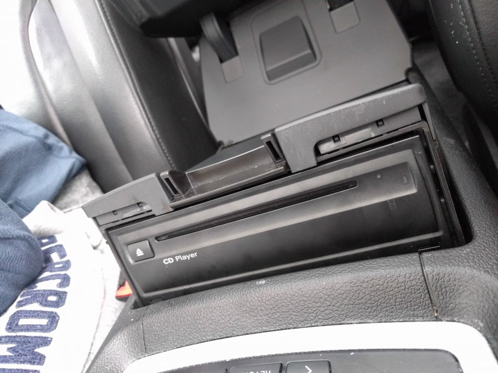

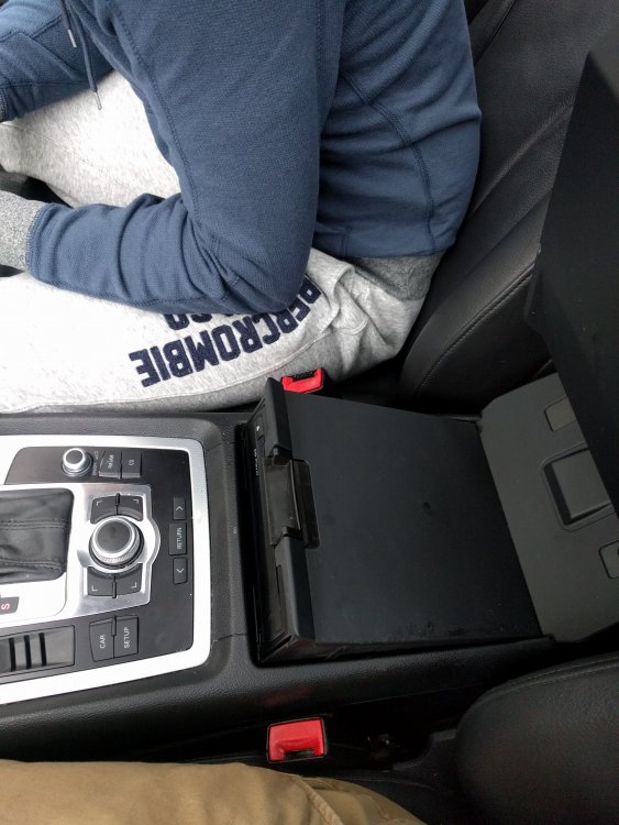

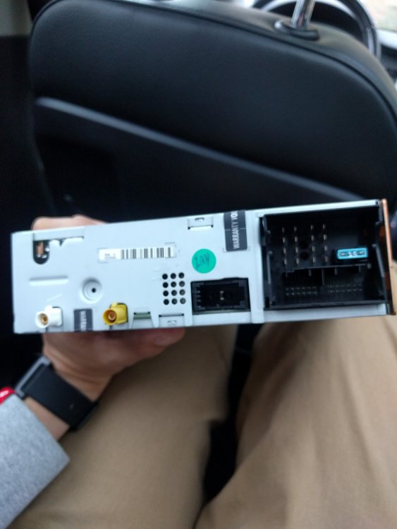

bueno pues después de un tiempo trasteando... me he resuelto una duda, resulta que quite el cargador de cd del reposabrazos... y no funcionaba el mmi, parece ser que es la centralita que lo hace funcionar, asique descartado quitar ese. ahora bien, podría ponerle algún interface al audi cd changer? no lo he querido desmontar, pero viendo fotos de la parte trasera, parece que no puedo enchufar nada verdad? dejo fotos, por si pueden ayudar, del mmi, y del cd player cuando lo saque de su sitio (sacarlo fue dificil, pero conectarlo de nuevo mucho mas XD)

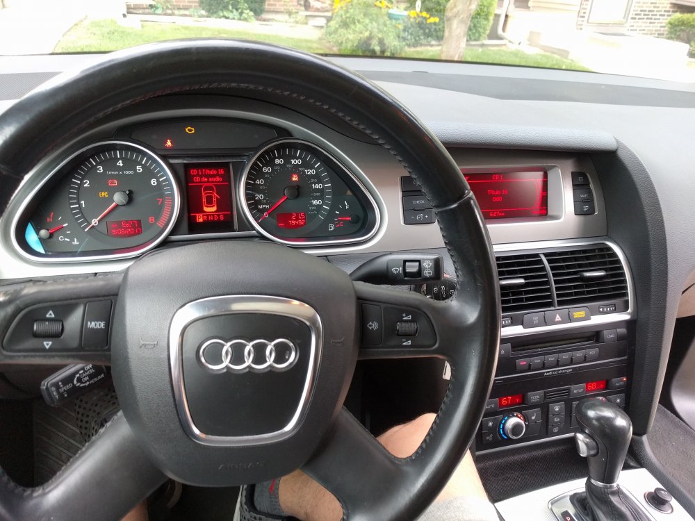

Hola de nuevo! digo nueva presentación porque después de mi a4 1.9tdi y venir a los estados unidos compre un a6 y después un a4 1.8t, con el cual me ayudasteis mucho! bueno pues hemos jubilado ese y nos hemos comprado un Q7 3.6 del 2008 de segundamano. El caso es que después de leer un poco me doy cuenta de que viene con el MMI 2g monocromo y a mayores (creo que es asi y no tiene mucho sentido) otro cargador de cds en el reposabrazos. teniendo el frontal para 6 cds, no es un poco ridículo tener otro ahi? mi idea era poner una salida auxiliar o un interface para poder enchufar el ipad o movil, pero nose si hay algo... he visto las opciones baratas, pero es para los modelos del 2009 en adelante creo. habria alguna posibilidad de ponerle algo en vez de ese cargador de cds? un saludo y gracias! pd: otra cosa que me mosquea es que no puedo ver consumos instantáneos, y creo ue solo seria ponerle la maneta multifuncion y programarlo con el vag, recuerdo que el amigo Santi se lo hizo a mi antiguo a4, pero es una cosa que no me preocupa tanto como la salida auxiliar.
