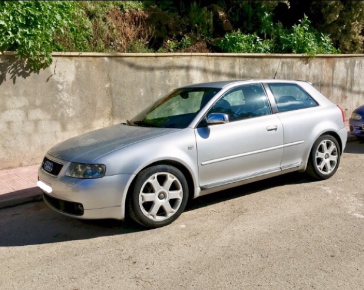

Buffff, mamma mia cuanta maquinaria junta !! Este hilo da placer. Ahí unas fotos de mi humilde S3 totalmente OEM Saludos!! Enviado desde mi iPhone utilizando Tapatalk
Muchas gracias!! Es un 1.8T 180cv Quattro de serie, solo lleva los pilotos traseros del reestyling y las llantas, cuando lo compre llevaba muelles cortos y los cambie por unas suspensiones de S3 originales. Ahí va una fotillo.... Saludos!!!

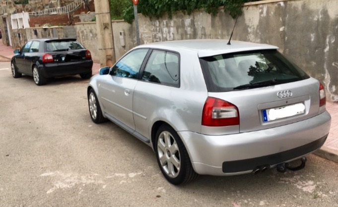

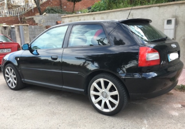

Muchas gracias por la bienvenida!! Eso está hecho, marchando unas fotos de los dos culohuevos!! Jajajaja Lo de las quedadas a la que me libere un poco de tiempos entre niñ@s/trabajo eso está hecho !! Que no voy a ninguna qqd desde el 2010 que vendí un Tommi Makinen que tenía. Un saludo!!
