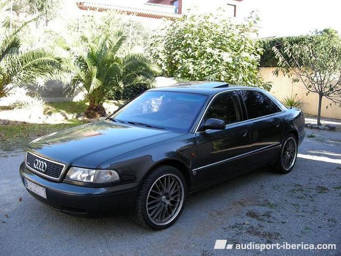

	Hola chicos, después de casi dos meses he encontrado cinco minutos para subir una foto de mi 'nene' para que lo conozcais. Bueno, más vale tarde...... Por cierto, me podeis decir por favor como hago para que esta foto aparezca de ahora en adelante junto a mi nombre de presentación. Un saludo
				Unas fotillos recien lavado
