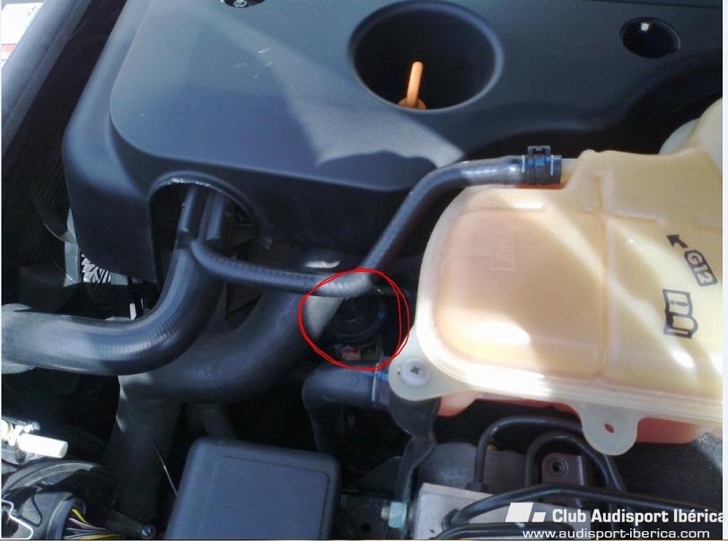

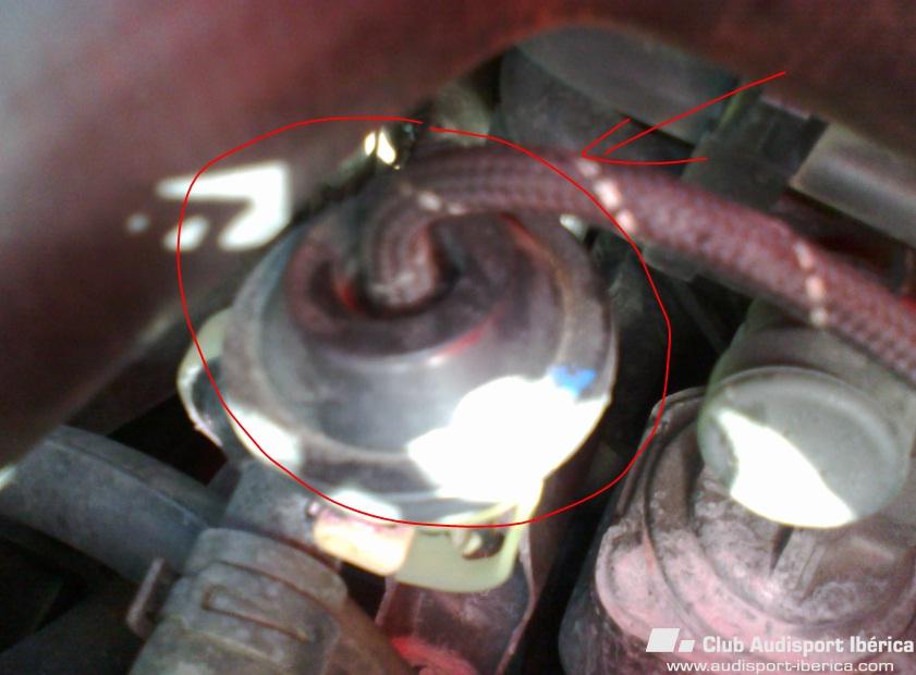

Holas Yo tengo el mimo motor que el tuyo y hace un par de meses me ocurrio lo mismo.. Hice todo lo que te han indicado aqui y nada, casi desespero tambien pero al final dimos con la solución.. No se exactamente como se llama ni su referencia pero el problema es que el pequeño pulmon que tenia habia dejado de hacer vacío correctamente en el circuito y el turbo se venía abajo sobre las 3000 rpm... Te pongo fotos para que veas lo que es.. me costo unos 49€ ya que no tenia reparación.. P.D. No has indicado, o no he leido, si hace humo cuando pierde potencia. Hace años me paso esto tambien, hacia humo negro y perdia potencia y daba tirones.. era un manguito del turbo con un pequeño corte.
