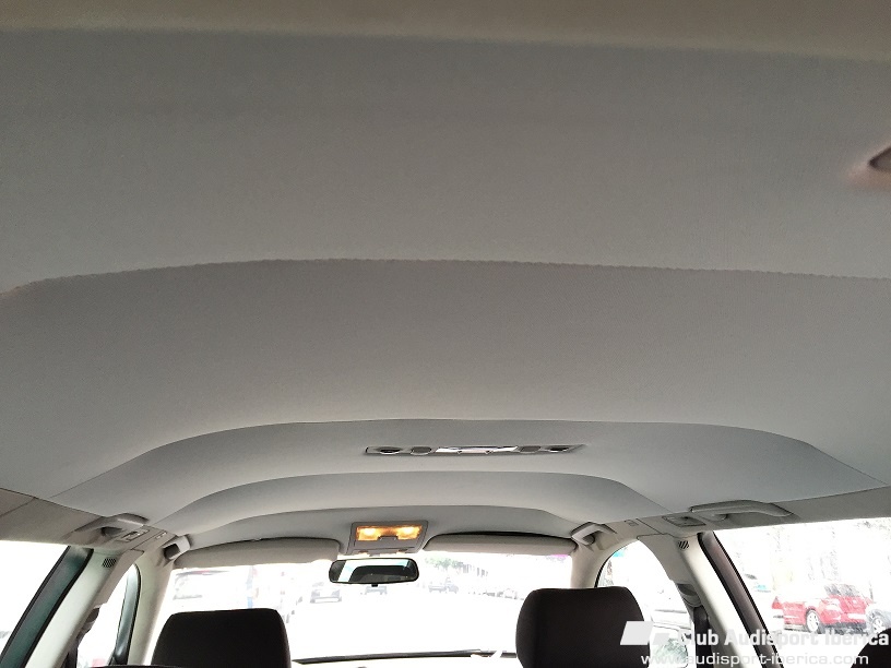

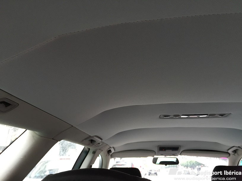

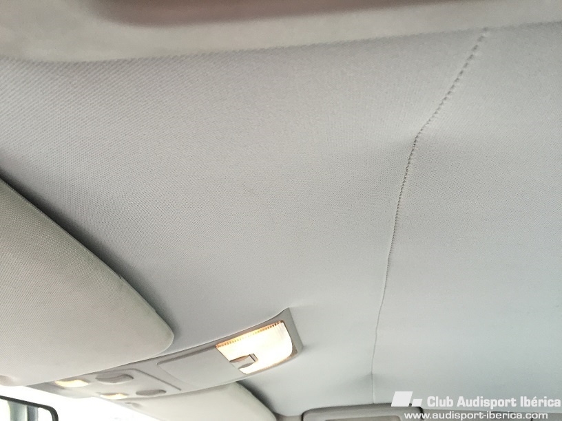

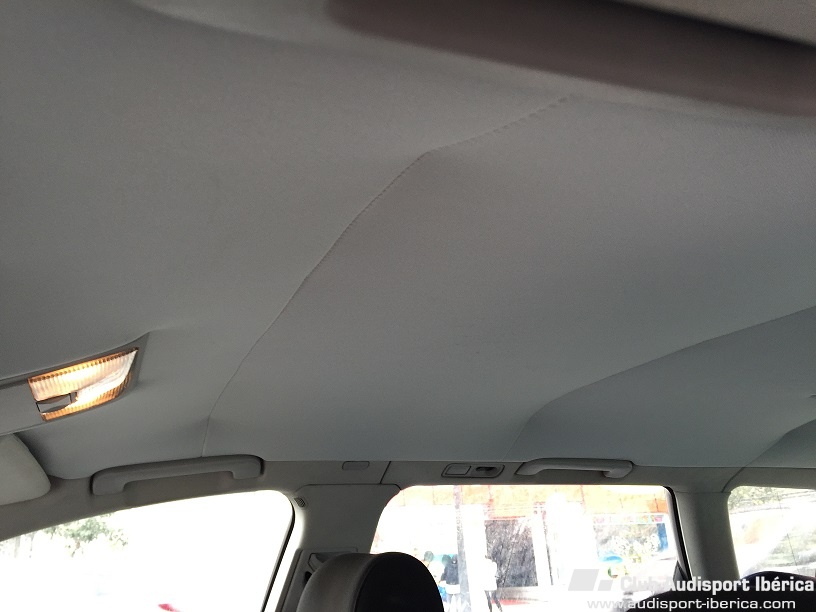

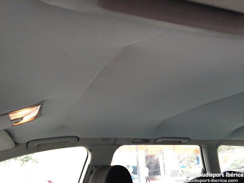

Hola a todos, aqui adjunto las fotos de como quedo mi techo. Las mando en varios mensajes por limitaciones de archivos. Saludos
El sitio se llama Fureauto 2000, SL. Se encuentra en la calle Fernando Baixauli Chornet, 4 IZQ, en Sedavi (al lado del centro comercial) Telefono: 96 3965151 e-mail: fureauto@hotmail.com web: www.fureauto.com Google maps: https://www.google.es/maps/place/Fureauto+2000+S.l./@39.4237793,-0.3796969,18.5z/data=!4m7!1m4!3m3!1s0xd604eb5fbd11755:0x6ba47d1931b58cdb!2sCarrer+Fernando+Baixauli+Chornet,+46910+Sedav%C3%AD,+Valencia!3b1!3m1!1s0x0000000000000000:0xb027be589710409f Mañana intento subir las fotos de como quedo el mio. Saludos
Hola fernando0768, yo tengo el allroad del 2004 y tambien se me empezo a descolgar el techo, aunque a mi se empezo a descolgar por un lateral trasero...y al final se fue extendiendo rapidamente a todo el coche. Yo lo llevaba de serie, entiendo que como todos, con la tela pegada a la carroceria, y lo lleve a un tapicero aqui en Valencia que ya no me lo ha puesto pegado, sino sobre unos travesaños que cruzan el coche de lado a lado, con una holgura de algunos milimetros, con lo cual la tela ya no va pegada, y por lo tanto ya no se despega...aunque me salio por algo mas de los 100€ que comenta a34323, ahora mismo no recuerdo exacto el importe, pero alrededor de 130€. Si te interesa le puedo echar unas fotos y mostrarte como quedó. Saludos.
