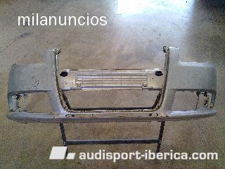

	  sabeis si vale este paragolpes para el a4 b6??javilo4 responde a javilo4 de discusión en Audi A4 B6/B7 (2002-2008) hola Guille! he visto algo por ahi y te felicito esta wapisimo!! me gustaria poder ponerle uno al b6 q toy esperando q me entreguen en cuestion de dias...no duermo por las noxes..es un b6 avant 1.8T S-line(163cv) y le kiero ir haciendo cositas..ya hablaremos mas adelante cuande junte pasta para ponerlo bonito. En cuanto lo tenga pongo fotos de mi pekeñin.Un saludo a todos!!
	  sabeis si vale este paragolpes para el a4 b6??javilo4 responde a javilo4 de discusión en Audi A4 B6/B7 (2002-2008) queda wapisimo!!pero no tengo medios para acoplarlo, valoraré la opcion de uno suyo...gx!
