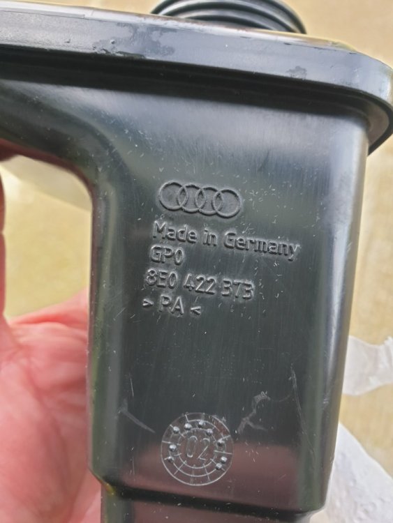

	  Ruido dirección asistidafrancisco glz a4 b6 responde a Xavi_Quattro de discusión en Mecánica Audi A4 B6/B7 Otro que le pasaba lo del ruido y las burbujas, ademas en mi caso tiro algo de aceite fuera ya que tenía mucha presión. Cambie el deposito y perfecto, antes de que me llegara desmonte deposito y lo limpie con zorka desengrasante, lo deje actuar y luego agua a presión, lo seque bien y como provisional mientras me llegaba el nuevo me sirvió, por 20 eur que cuesta, merece la pena cambiarlo pues ya van más de 20 años era el de origen. Dejo la referencia que le monte 8D0422371K es blanco en vez de negro, mi referencia de la pieza era 8E0422373 por lo tanto son compatibles.

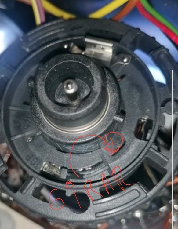

	  Brico para cambiar bombilla xenon 8Pfrancisco glz a4 b6 responde a elzoser de discusión en Audi A3 8P (2003-2012) Giras por el interior donde está puesta la bombilla y se tiene q quedar fijada, introduces la bombilla fijándote en los dos tetones de la misma que pasen por donde te puse la flecha, luego cuando pones el balastro se desbloquea y gira automático para anclar la bombilla por los dos tetones de la misma. Por lo q veo ahí nonte entrra la bombilla porque ya esta girado el plastico interior (donde marcó la flecha)
	  Brico para cambiar bombilla xenon 8Pfrancisco glz a4 b6 responde a elzoser de discusión en Audi A3 8P (2003-2012) Estudia la pieza, así escribiéndonos complicado decirte, pero seguro q te paso lo que a mi. Nonte entra porque se giro la rosa interior, mueve la hasta q entre la lámpara y una vez tengas estudiado el sistema es muy fácil, a mi tamb me dio bastante trabajo hasta q me di cuenta q no entraba porque saltara el clip y se bloqueaba y no dejaba entrar la bombilla. Si te para a estudiar el sistema es desbloquear y poner la bombilla cuando este girada
	  Brico para cambiar bombilla xenon 8Pfrancisco glz a4 b6 responde a elzoser de discusión en Audi A3 8P (2003-2012) Le acabo de cambiar el xenon al a3 8p sportback 2005 y es muy fácil una vez estudias el funcionamiento del balastro interior del faro donde asienta la bombilla d2s. Hay que tener en cuenta que hay que mover la pestaña interior para que entren las pestañas de la bombilla xenon, mi fallo era que le ponía el conector de la corriente antes de conectar el balastro y entonces tiene un clip que lo hacia girar automáticamente sin poder anclarlo. Una vez q estudie el funcionamiento entro a la primera. Doy los pasos que segui: Primero puse la bombilla con el cable hacia abajo, luego puse la pieza plástica q lo sujeta, luego aline el balastro y lo introduce en la bombilla, lo gire en sentido cierre, luego conecte el cable al balastro se escucho un clic (esto es que al entrar el conector le da a una pestaña y hace girar el interior del balastro para unirlo y q no se suelte). Y ya estaría se monta la caperuza exterior y espero q dure otros 20 años. Jej No he tenido que desmontar nada, ni paragolpes ni faro ni paso de ruedas. En mi caso los cables se deshacía, le metí funda termosellable y como nuevos

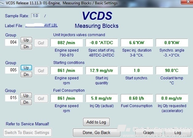

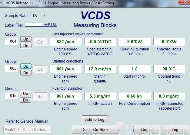

	  primeras impresiones cambio correa distribucion 1.9tdi 130cvfrancisco glz a4 b6 responde a francisco glz a4 b6 de discusión en Mecánica Audi A4 B6/B7 El muelle
	  primeras impresiones cambio correa distribucion 1.9tdi 130cvfrancisco glz a4 b6 responde a francisco glz a4 b6 de discusión en Mecánica Audi A4 B6/B7 Al final era fallo del tensor, estaba defectuoso (se bloqueaba cuando cogía calor), me enviaron otro kit Dayco de distribución, lo he montado y desde entonces perfecto, he dejado el angle sinchro en 0.0 exacto.
	  primeras impresiones cambio correa distribucion 1.9tdi 130cvfrancisco glz a4 b6 responde a francisco glz a4 b6 de discusión en Mecánica Audi A4 B6/B7 Ok muchas gracias por la aclaracion. Ya he puesto de nuevo el tensor en el punto de tension optimo y luego gradue el synchro a 0,0 y por veces oscila a -0,6 Podria ser que me diera antes tres medidas el angle synchro porque estaba mal graduado la polea del arbol de levas( que me quedara en medio de un valor y otro)???
	  BRICO Sustituir distribuciónfrancisco glz a4 b6 responde a Antuning de discusión en Mecánica Audi A4 B6/B7 hola de nuevo, ya he montado la distribución y me surgen unas dudas: -Porque por unos sitios la correa tensa mas que por otros (cuando le he dado vueltas al cigüeñal para comprobar si quedaba bien tensado, he visto que por algunos sitios, la flecha de guía de tensado (del tensor automático de la distribución) se aflojaba y por otros se apretaba ) es normal eso? - Al mirar el tensor con el coche encendido se ve como oscila la flecha guía de tensión. es normal eso? - La correa de distribución nueva hace mas ruido que la vieja (es una Dayco y la parte dentada es de color blanco gomoso) es normal eso? gracias de antemano
	  primeras impresiones cambio correa distribucion 1.9tdi 130cvfrancisco glz a4 b6 responde a francisco glz a4 b6 de discusión en Mecánica Audi A4 B6/B7 Hola, si he usado dinamométrica, lo que pasa es que no entendía que querías decir con apriete final(pensé que te referías a algo concreto, jerga mecánica ), de todas formas tengo entendido que la dinamométrica se usa desde el principio con fuerza constante hasta que salta. Antes de ponerme a hacer la distribución me documente bien, encontré este video, y he visto varios bricos www.youtube.com/whatch?v=BioVzUA_mMM si no lo podéis ver, ponéis en YouTube skf kit correa distribución con bomba de agua Lo hice tal cual esta en ese video pues es el mismo motor que el mio. Alguien me puede explicar xq por unos lados se tensa el tensor y por otros queda mas flojo? gracias
	  primeras impresiones cambio correa distribucion 1.9tdi 130cvfrancisco glz a4 b6 responde a francisco glz a4 b6 de discusión en Mecánica Audi A4 B6/B7 Creeis que puede haber sido porque estaba muy tensa? os ha pasado a alguno? Sigo teniendo la duda de porque la correa esta mas tensa por unos sitios que por otros (lo veo en la flecha del tensor la de orientación del tensado...)
	  primeras impresiones cambio correa distribucion 1.9tdi 130cvfrancisco glz a4 b6 responde a francisco glz a4 b6 de discusión en Mecánica Audi A4 B6/B7 Hoy he aflojado la tuerca del tensor de la distribucion y le he bajado la tensión, eche un poco hacia la izquierda la flecha ( la de orientación de tensado) y ya oscila entre dos cifras. también he reglado el angle synchro para que oscile entre 0,0 y +0,6. No he conseguido dejarlo en 0,0 A ver que os parece ese pantallazo del vagcom, os lo explico el angle sincho oscila entre 00 y 0.6 y el consumo instantáneo 0.60 y 0.40
	  primeras impresiones cambio correa distribucion 1.9tdi 130cvfrancisco glz a4 b6 responde a francisco glz a4 b6 de discusión en Mecánica Audi A4 B6/B7 Hola Chospo, ante todo gracias por contestar. A que te refieres con aprietes finales?
