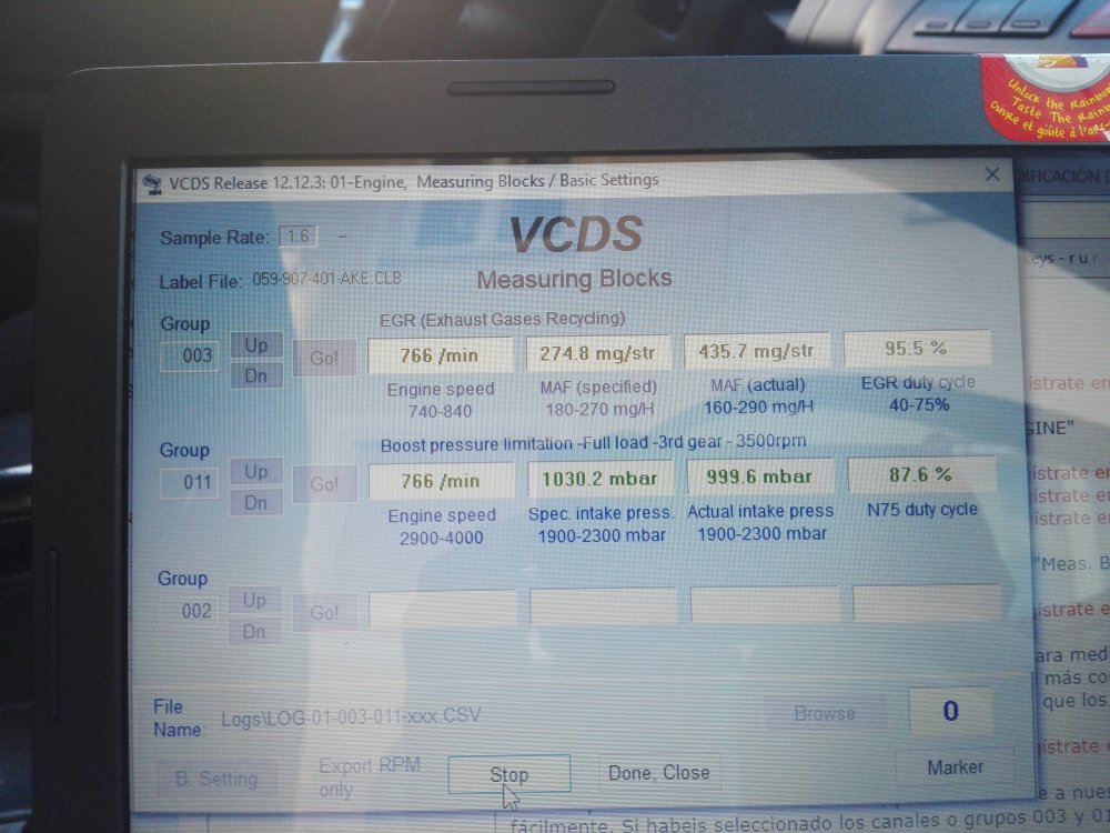

	ya ves, cambien ayer el depresor de freno pensando que podía ser, pero nada el coche sigue igual, y ayer consgui instalar el vag com al ordenador y me baje al coche a ver si tenia algo y nada, le ice una foto del los valores al relintin de los canales 003 y 011 esta en otro post que abierto.

Le he pasado el vagcom al trasto, los canales 003 y 011, lo que nose por me dice lo de la egr si está quitada. -
