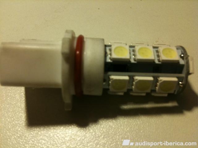

P13 W led fundida en muy poco tiempo
frank zappa responde a frank zappa de discusión en Electricidad Audi A4 B8
Bueeeno! ya tengo la lámpara nueva y ya está solucionado el tema, ya vuelvo a respirar!! -
Hummm empiezo a entender..... estas lamparas estan fabricadas sin un minimo control de calidad que las haga fiables, pero el precio si que está a la altura de la top quality. En todas partes cuecen habas -
Puse silicona Loctite y ha quedado tan bien que al volver a sacar la tapa ha quedado como tapadera de cierre que ajusta perfectamente. A ver si me reponen la lampara pronto. Tu ya llevas bastante tiempo con los LEDS y dices que no le has bajado la intensidad, por tanto tiene que ser eso, un defecto de la lámpara. -
Probablemente estoy equivocado y el cuerpo donde van montados los leds sea como dices de papel prensado, por el aspecto plateado pensé que seria aluminio, perdon por la metedura de pata. Igualmente la lámpara no presenta ningun signo de recalentamiento ni se ve ninguna soldadura jodida,el que esta jodido soy yo por el cabreo que llevo -
Ni mucho menos tiene ese aspecto Javicho, aparentemente tiene el mismo aspecto que una lampara buena solo que no funciona. La he comprobado una y mil veces pero nada. El Sr Odair me ha pedido una foto y se la he mandado pero no verá nada parecido a tu foto, el soporte eso si, es de aluminio. Es algo extraño pero el tema es que ya no chuta y en solo 1 mes y poco. -
Le he escrito esta tarde y me ha contestado rapidamente, parece en buena disposicion para reponer la lámpara. A simple vista no parece que tenga ningun problema, aunque yo creo que se ha estropeado la resistencia que debe llevar para dar el consumo correcto. Como le bajas la intensidad? por el VAG. Desgraciadamente no tengo el cable y me da un poco de respeto guarrear cosas que desconozco. Ya os explicaré como acaba esto -
