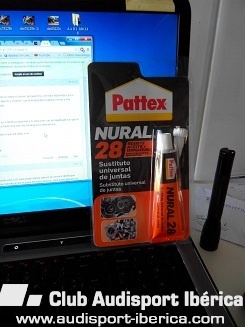

Sí sí, lo sé. Lo utilizo para pegar tornillitos, por seguridad, en otras cosas. -

Pero con el nural 50 valdría, supongo. -

De ponerle, valdría con Nural 50 ??? -

Jajajajaja, nooooo. Lo he pensado, pero no he querido por si tengo que sacarlo de nuevo. Cómo lo ves. Es tan necesaro??? Saludos -
