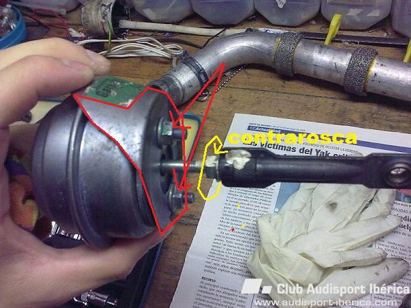

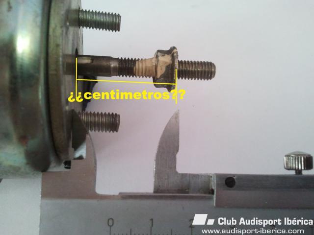

Ahora, con la pieza fuera y haber tomado la medida, procedemos aquitar el bastago negro y las 2 tuercas que quedan en el pulmón antiguo. Para ello, haciendo contrarrosca(está en amarillo en la foto), mientras de ayudas con un gato de presion ó un alicate, sale con un poco de presion, pero sin problemas. Quítas las 2 tuercas(en rojo en la foto) son las que quedan por quitar para poder colocar las 2 chapas DE IGUAL MANERA QUE ESTABAN EN LA PIEZA VIEJA A LA NUEVA. Ahora, pon la tuerca a la misma altura que la antigua(para que no aya fallos de presion), enroscale el bastago negro a la pieza nueva y aprieta la tuerca contra el bastago para que quede inmovil. (Para asegurarnos que no se suelta por vibraciones, ó calor la dilata y demás, se puede usar una masilla, tipo "pattex,soldadura en frio" Bueno, puessss, ya esta casi terminado, de momento ya tenemos la pieza preparada para colocar de nuevo. Introducela por el pasante, colocale la arandela de presion con el alicate de punta. Espero que ayas dejado los trapos, por si acaso se cae a la hora de ponerla y se escape, salte, etc..... Yo solo la empujé un poco con el alicate y clicK, entró de lujo. PD: si tienes las manos gorditas :unsure: pide ayuda para poner 1 de los tornillos, ya que, aunque tengas maña, es la mano la que no entra, :laugh: Coloca el tubo y ponle una abrazadera de hierro, de esas que aprietas con destorillador, es para asegurarte que no pierde ni una gota de aire por ahí. ARRANCA EL MOTOR....... y veras que.....¡¡¡Anda, si se escuche el turbo silvar!!!!! y las R.P.M. subiran en el marcador que da hasta gustillo!!!! :lol2: Espero ayudar a quien lo quiera hacer. No es un trabajo complicado pero si algo entretenido. Salu222 compañerosss. -

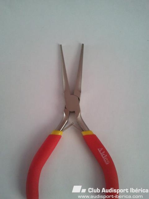

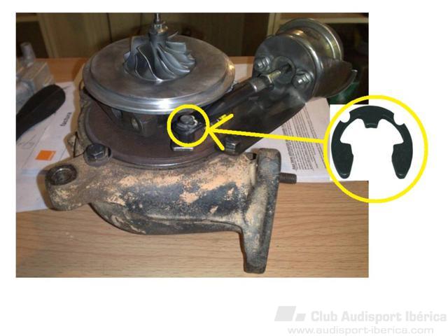

Una vez quitadolos tornillos que la sujetan, encontramos que aún esta sujeta(no sale). No pasa nada, ya queda menos. Con un alicate de punta como este: ahi que tirar de la siguiente arandela de presion. Ayundandote quizas con una linterna para poder verla bien y tirar de ella. ATENCION- NO LA PIERDAS. te fastidiaria bastante, es la mas importante para no calentarte despues la cabeza en buscar alguna otra de ese diametro. PD: NO hay que quitar el turbo, la arandela abierta, se quita desde arriba, pero esque no hice foto. Quitando la mencionada arandela de presion, ya sale el pumón que vamos a sustituir por otro. Toma la medida exacta, por que la pieza nueva debe de estar igual que la que estamso quitando. -

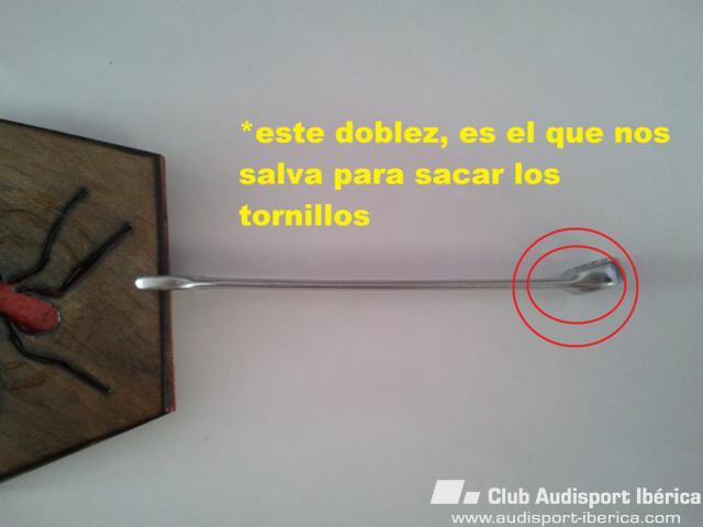

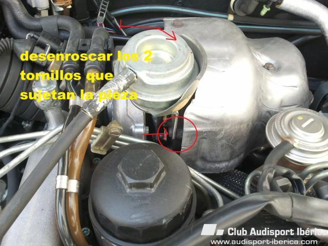

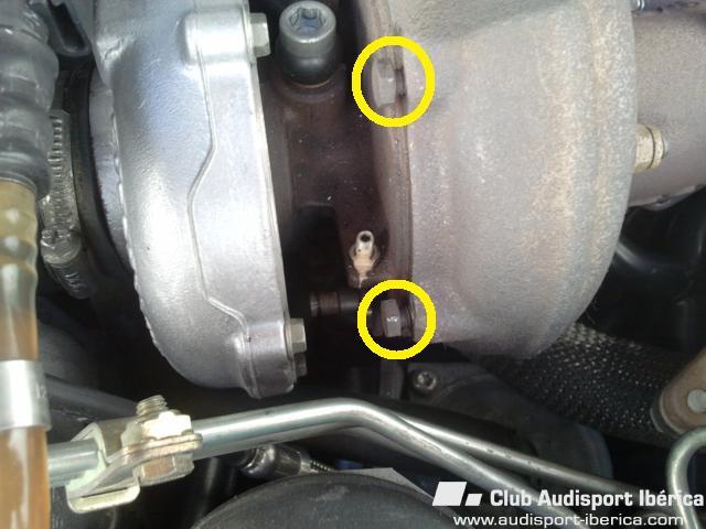

Ahora, desenroscamos los 2 tornillos que aguantan el pulmon al turbo Utilizaremos una llave fija Nº10, importante que este como la de la foto, un poco desviada y la utilizaremos por la parte estriada que es cerrada en circulo. Estos son los tornillo que debemos sacar, pero esta foto es con la pieza ya extraida. -

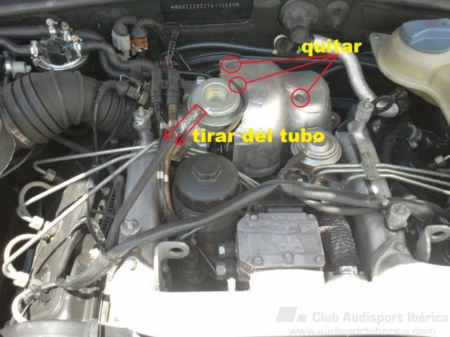

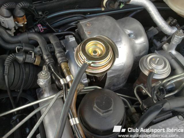

Importante colocar trapos por los escondrijos por donde vamos a trabajar, por si se cae algun tornillo, turca o pieza, k la podamos rescatar sin problemas. ahora, quitamos la tapa de aluminio que cubre el turbo y el tubo de goma que entra en el pulmón. -

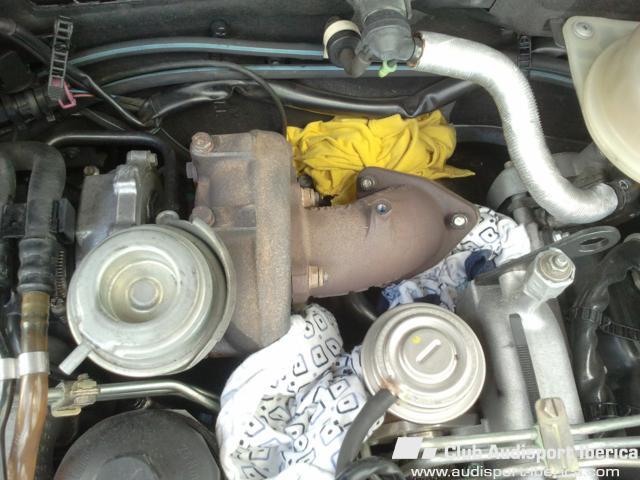

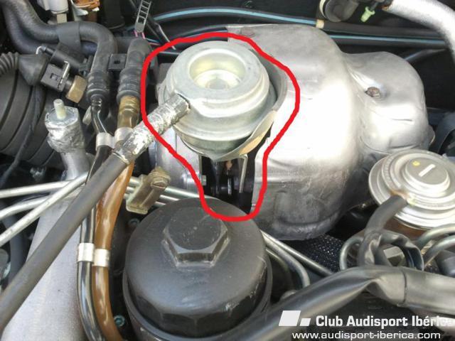

Buenas compañeros. Despues de toda la ayuda que he encontardo con todos vostros, me gustaria poner mi litrito de aceite, lo que seria lo mismo (mi granito de arena) :lol2: ya que es un foro de coches, no de albañiles. :P Antes de nada, por favor, acedlo con el motor en frio, ya que en caliente, psssss, meter la mano por ahi, puedes acabar con alguna k otra quemadura, Antes de nada, procederemos a hacer una prueba, sin complicacion. Arranca el motor........y fijate en el bastago del pumón, ahora quita el tubo de goma y vuelve a colocar, vuelve a quitar y coloca, asi verás lo que sube y baja el bástago. Ahora, coje el nuevo pumón y haz lo mismo que con el que esta actualmente colocado, comprobaras que sube hasta el fondo y baja por completo,.....pues estas de suerte si te ocurre eso, ya que es la pieza correcta hacia el fin de la perdida de potencia. Continuemos pues.... :thumbsup: Esta es la pieza que vamos a sustituir:
