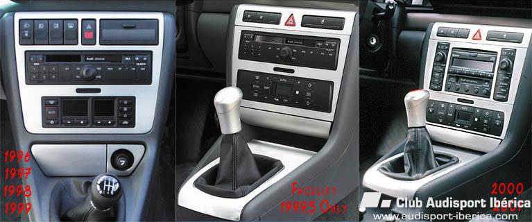

compañeros, acaba de encontar la foto k necesitaba:, yo tengo la del medio, y busco la de la derecha. salu2sss.. -

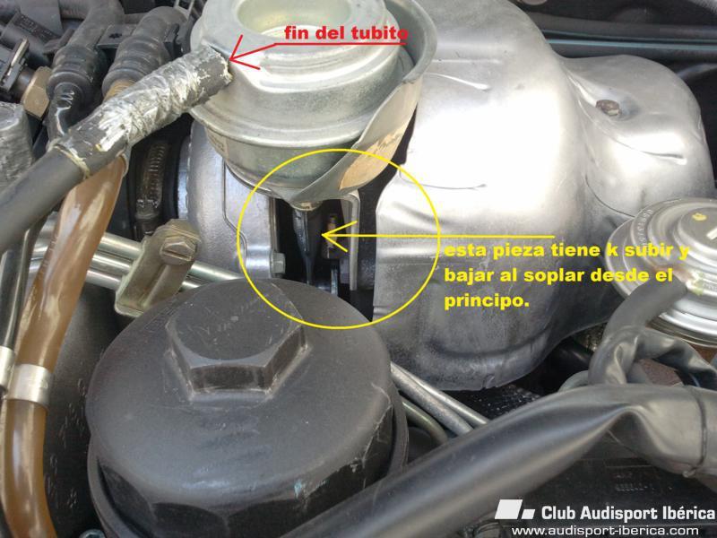

Bueno pues, repito, muchas gracias muchachos por la ayuda, kede totalmente satisfecho. y sí, la pieza viene sin el bastago, si que hay que kitarselo al viejo y montarlo en el nuevo y ahi k ponerlo en la misma medida del viejo o si no no va a funcionar, y decir k es facil montaje, no es muy complicado y la mano de obra te la ahorras. saludosss. :notworthy: -

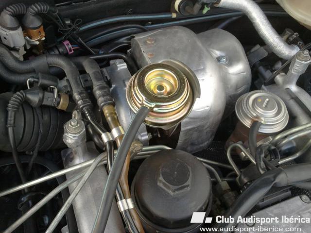

pues con el motor arrancado, kitas el tubo k le llega a esta pieza y observas la pieza si sube o no, yo, personalmente e pedido la siguiente pieza, http://cgi.ebay.es/Turbolader-Druckdose-Unterdruckdose-Neu-2-5-L-V6-TDi-A6-/230385924145?pt=DE_Autoteile&hash=item35a4123831 al dia siguiente, te llegara un correo en aleman de ese señor, k lo que te dice es que gracias por aberla pedido, y que si la quieres cancelar pues la cancelas y te devuelve el dinero, pero que si es seguro que la kieres, que cojas y le des al enlace de ebay y que (CANCELES LA CANCELACION DEL PEDIDO) lo que es lo mismo, k sí k la quieres. Esto fue el domingo, y hoy la monté. El escape a echado un poco de humo, pero creo k se ira kitando poco a poco, un par de apretones y listo. :lol2: -
problemas con potencia!!!!
Don audi2.5v6 responde a Don audi2.5v6 de discusión en Audi A4 B5 (1995-2001)
:thumbsup: Buenas señoressss!!!!! Por finnn, mi fallo de potencia a desaparecidoooo, despues de........como un par de mesessss :ranting2: :ranting2: :ranting2: , pero ya esta solucionadooo. :clap1: :clap1: :clap1: De momento, gracias a todos por vuestras respuestas y ayudas, ya que sin esto, pafff, me ubieran sangrado los 1200€ minimo por un turbo, k eso fue lo k me dijeron. Anímo a kien le pase o le este pasando esto, con el sintoma de la falta de potencia, vamos, k no ande ni un peo el coche ni adelantar ni nada de nada, pues lo siguiente, explico el problema: esta piecesita subia, pero nada, muy poco, apenas se notaba. Esta marcada en amarillo. -

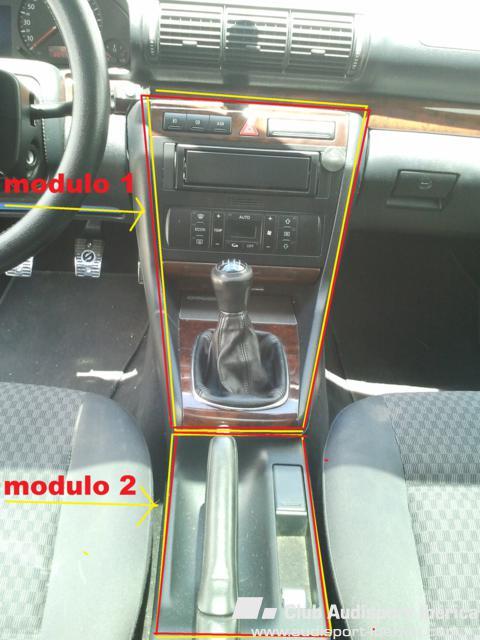

Buenas a todos, kiero ponerle un dvd, tv, etc, de 2 din a mi audi, pero tengo una preguntilla, e visto el siguiente brico y.... (¿¿la consola central ke e de comprar, como debo pedirselo al desguace??? adjunto una foto de como es mi consola central, es el 2.5 v6 tdi 150cv, es del año 99-00. otra cosa, ¿¿en la foto lo separo en 2 partes, ¿he de comprar/buscar esas 2 partes?? o solo me hace falta la superior donde va la radio???? http://www.audisport-iberica.com/foro/index.php?/topic/141566-lo-prometido-es-deuda/page__hl__brico a ver si me podeis echar un cable, por k vivo en huelva, y aki na mas a desguaces de mierd*** y kiero llamar a algunos de sevilla, pero kiero saber exactamente k es lo k pido, para k me digan si lo tienen o no. salu2sss muchach@s.
