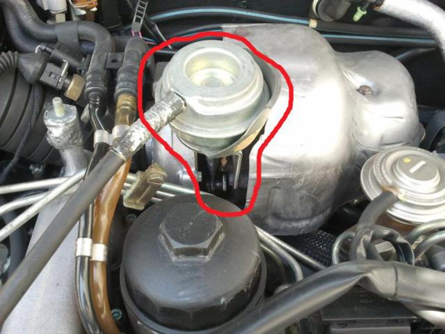

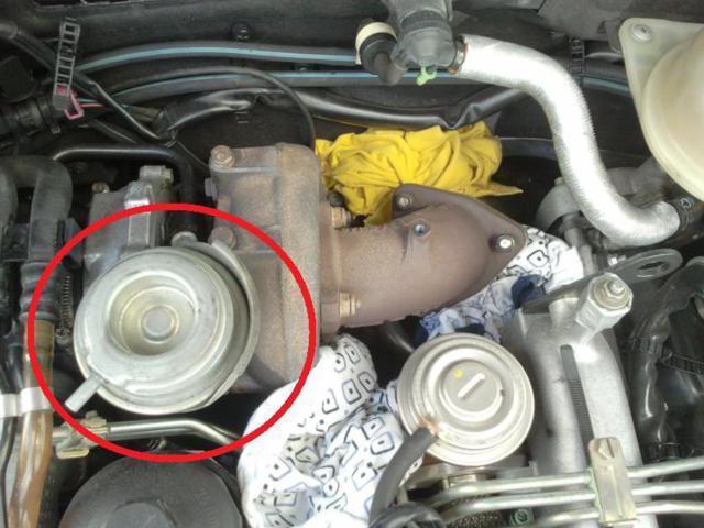

buenas compañero: en esta foto veras cual es el tubo que manda aire a la pieza que sube y baja k estamos hablando. ((siempre, por favor, k me corrijan si me equivoco. bueno, bues, tienes creo un par de opciones. desde el principio, la desconectas, y soplas, y si la pieza de la segunda foto, sube y baja, bastante bien, esta bien. o si no,con el motor en marcha, desconectas el tubo por el (fin) y vuelves a conectar, y desconectas y conectas, asi, y vas viendo si la pieza de la segunda foto sube y baja. Salu2sssssss. la mia lo hace pero muy muy muy poco...... Hola en esta foto el tubo de vacio viene hasta una una brida de plastico que esta doblando el tubo, parece en la foto que el tubo esta doblado(forzado)prueba a soltarlo(quitar la brida) y buscarle al tubo una postura mas natural en la que no se doble buenas amarcos, eso es lo k parece, pero no, el tubo esta bien, la doblez no esta para nada obligado, aunque a hoy dia, ya no pasa por la brida, ya que de tanto recortarlo, no llegaba por ahí. :thumbsup: gracias por la observacion.... salu2sss -

siii, mas o menosss, e baja, mas o menos tiene fuerzaa, pero no puedes pisar nunca el pedal a fondo por que se aoga, de 2000 a 3000rpm, ES UN CALVARIOOO, jejejejjejej, pues voi a mirar, pero... puedo kitar esa pieza sin desmontar turbo???, se desmonta bien¿?¿?¿?, gracias y saludoss. -
ahí llevas alguna informacion, ....... s2 http://automecanico.com/auto2002/Egrval.html

wizard1000, no te pongas asi hombreeeee!!!!! :notworthy: si ya veo k d esto sabes telaaa :lol2: . Entonces, la pieza k me decís k esta mala es la k adjunto en la foto???, esa se puede desmontar sin kitar el turbo??? cual es el nombre para buscarlo en internet para ver precios y comparar.....?????? Una pregunta, ahi un usurio, carlosmalaga k dice k el coche no le anda mas de 100Km/h, pero el mio si k anda, puede llegar hasta los 180Km/h, pero claro, en recta y a esperar........ a k llegue la aguja hasta los 180. humo no me suelta por el tubo de escape, y el turbo no me tiene orgura, entonces, sugun esto, no tengo problema en el turbo no?????, bueno, a ver si me decis esto del pulmon, geometris, westgate, ya no se k es lo k tendria k comprar o desmontar... Gracias a todos por estos mensajes, k sepais k toda informacion k dais, vale dinero, (os vais a tenes k esperar por k estoi en paro :lol2: !!!!!! :notworthy: salu2ssss -

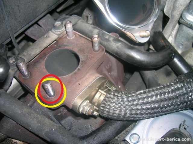

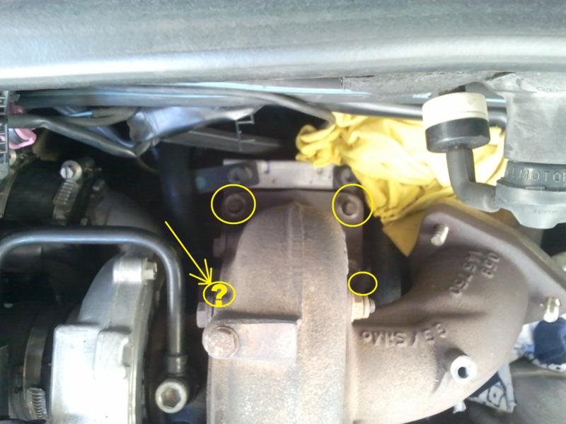

Supomgo que tendas que soltar el tubo de al lado el que esta con la allen y luego una de estrella acodada para soltar el de la interrogacion siii, el tubo lo solté y lo eche pa un lao, hasta kite un tornillo que esta en horizontal para ver si me dejaba meter la llave tubo 12, pero nada tio. Imposible con mis herramientas, y mira k no son pocas ehhhh. Salu2sssss -

nononono, si lo volví a montar todo otra vez, por k si no me dicen nada aki por el foro, lo k ago es k ire a un taller para k me quiten ese tornillo, y ya me llevo el coche a mi casa y le kito todos los demas. Mi intencion es abrirlo para ver si puedo reparar lo que supuestamente se aya roto. Si no puedo repararlo, pues me temo k compraré uno de esos por 300€ k he encontaro. no???? -

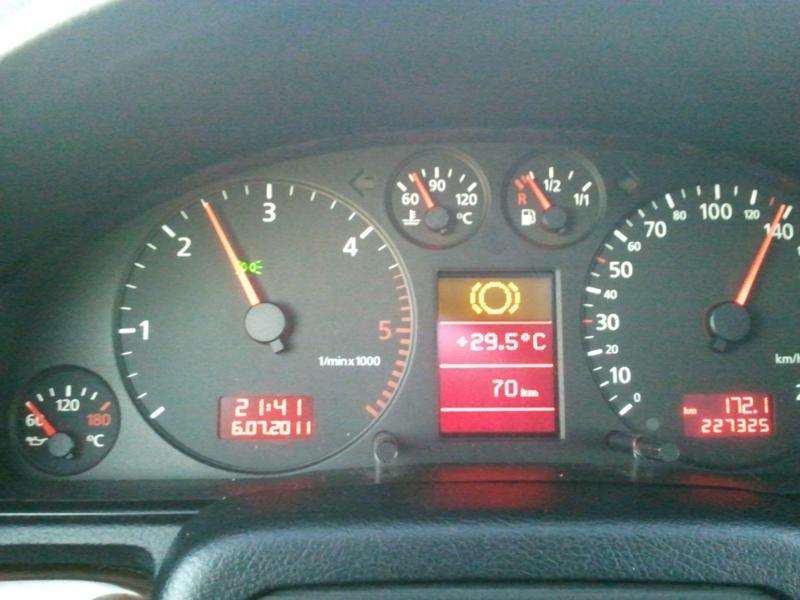

Sí, es un desarrollo normal, 2.500 vueltas y 140 km/h. Cuál es el problema? El turbo no influye para nada en los desarrollos de cambio. Estos son fijos, no dependen del turbo. Lo único que puede hacer que el coche vaya "revolucionado" como comentas es que patine el embrague. Todo esto si hablamos de un coche manual, por supuesto¡¡¡ sisisisi, es manual, perdon k no lo puse. pues muchas gracias, de todas formas, haber si los foreros añaden sus comentarios, asi podremos saber los demas motores como actuan los rmp con los km/h. Gracias y salu22ssss :thumbsup: -

Bueno, a ver si me echais un cable en esto . Viendo que tengo la geometria del turbo mala :crying_anim: , pues e decicidido sacar el turbo :clap1: , pero...... cuado tenia todos los tornillos fuera, los manguitos y tal, pues resulta que ahi una tuerca k no sale :ranting2: :ranting2: , no me cabe ni una llave, de ninguna menera, y mira que tenia las fotos para hacer el brico, por k no lo encuentro en ni un lado. como puedo sacar ese tornillo??? alguien lo ha podido kitar????, es el v6 tdi año 2000. saludosss... ahhh, es el k tiene el signo de interrogacion. -
Buenas chavales. tengo un v6 tdi 150cv avant, año 2000, es un re-... en fin os paso esta foto para k me indikeis si va bien el coche, ya que voy en 6ª y el motor va a 2.500rpm y casi llega a 140km/h. ¿esto esta bien??, por que yo tengo el turbo jodio, es normal que vaya asi, o va revolucionado???? salu22sssss.
