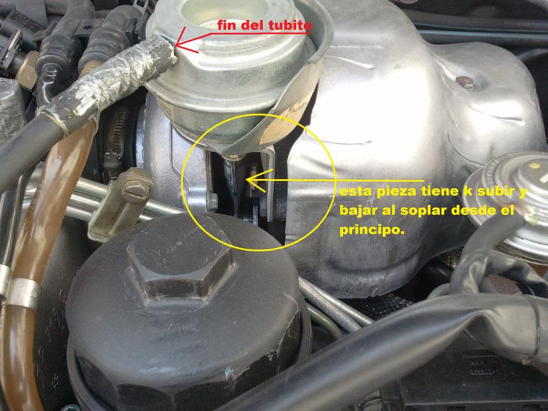

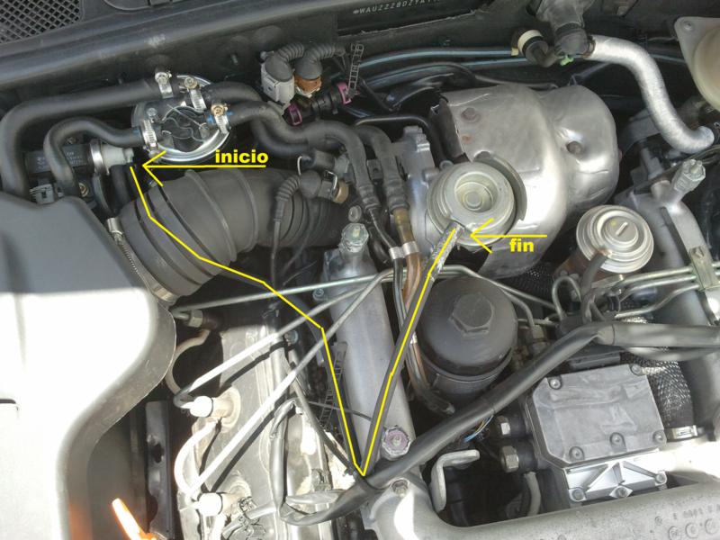

buenas compañero: en esta foto veras cual es el tubo que manda aire a la pieza que sube y baja k estamos hablando. ((siempre, por favor, k me corrijan si me equivoco. bueno, bues, tienes creo un par de opciones. desde el principio, la desconectas, y soplas, y si la pieza de la segunda foto, sube y baja, bastante bien, esta bien. o si no,con el motor en marcha, desconectas el tubo por el (fin) y vuelves a conectar, y desconectas y conectas, asi, y vas viendo si la pieza de la segunda foto sube y baja. Salu2sssssss. la mia lo hace pero muy muy muy poco...... -

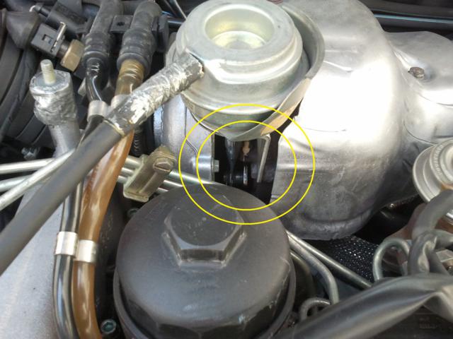

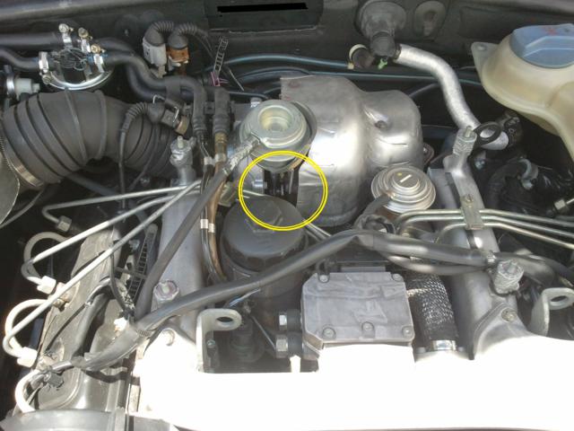

Simplemente con el motor en marcha,si quitas el tubito que va de la n75 al pulmon,veras que baja el vastago baja,al ponerlo otra vez el vastago sube,si quitas el tubo y ni sube ni baja el pulmon esta roto. wenassss compañeross. Despues de estar con un forero PORTUGUES, k e de decir, k vaya chaval enrollao y buena persona, no hemos dao exactamente con la tecla del fallo. POFFFFFFFF :conf: , despues de cambiar cauda + n75 + n18, y probar y probar, y mas probar el coche, sigue igual. Asi k, adjunto foto de (creo k es la geometria del turbo), un mecanico anteriormente a trabajado en la AUDI en huelva ha montao un taller y me dice k, la pieza esa que sube y baja, no lo hace como lo tiene que hacer, lo hace pero nada de nada, muy pokito. me dice que quitar y desmontar y ver que es, pues unos 300€, y un turbo de intercambio, <(me reservo el precio)> + mano de obra :crying_anim: :crying_anim: :crying_anim: . AYUDA, k ago, eso se puede reparar???, alguien le ha pasado lo mismo y k a echo???, alguien me lo mira?? yo envio o lo que sea, k me mande MP. salud2ssssss. Como veo en la foto el tubo de depresion que llega a la WASTEGATE le tienes envuelto en papel de plata, ¿que tal si cambias ese tubo por uno nuevo que te valdra dos duros y le pones una abrazadera a cada lado? o almenos quita el papel de plata y ponle una abrazadera en cualquier ferreteria 50cent Es como papel de plata pero no es papel, eso esta ahi por seguridad!!!! antes de verse la plata, llevaba enrollao un pedazo de goma blandita, pero los mecanicos, de quitar y poner ese tubo, se ha roto esa goma blanda y se ha quedado la plata. jejej, date cuenta que encima de eso va el cubre motor, y l goma amortiguaba si el cubre carter la rozaba,.... en finn, k os voi a contar a vosotros. pero si, la verdad que el tubo, cada vez esta mas corto, de tanto kitar y poner, se rompe la goma esa que llega a la boca. Salu2sssss -

wenas rulas, entonces puedo yo desmontar el turbo y abrirlo para ver que c*** le pasa???? , al abrirlo no se jod**a nada ni saldra algun mecanismo disparado y se vaya to a tomar x c..... :huh: jejeje, yo te digo, me gusta mucho trastear con las herramientas, y desmonto sin problemas, pero nunca desmonte un turbo, sabes???, solo por la palabra, ya impresiona (TURBO), JAJAJAJ :conf: -

wenasss lokoo, k tal¿?¿', pues segun a visto y yo estaba con el"", pues no es que este sucio, por que si estuviera sucio la varilla bajaria y/o subiria con el destornillazo que le ha estado metiendo, dice que se ha tenido k romper algo por dentro, ya que eso esta engarrotao, por que si fuera suciedad, ubiera cedido esa varilla con el destornillador. NO???, crees que me esta mintiendo????, yo lo que no kiero es llevarlo a la audiss, ya que hoi estuve alli desesperado k estoi y cuandome dice la hora, jejej, flipa ehhh, 59,90 + IVA. :ranting2: :ranting2: :ranting2: jejejej salu2ssssss -

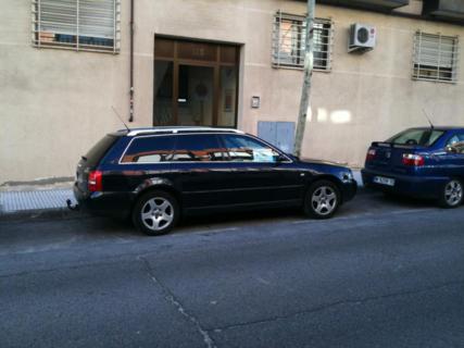

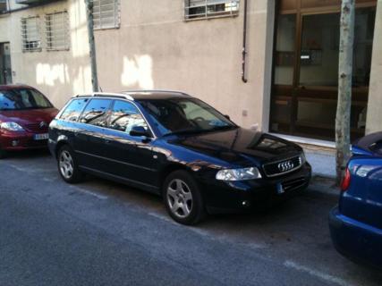

ommbree, k los avant no te gusten, no significa k sean feoss, y k tu no tengas problemas de espacio....... no lo tendras tu, pero yo por ejemplo cuando kiero irme de acampada con los colegas o la familia, mi coche es el k triunfa, y no me digas kes feo... ahi van un par de fotos y tu opinas...... saludossssss. -
