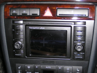

Hola a todos, tengo instalado el navi-plus (el de la foto), desconozco el modelo exacto del aparato y confío que alguien sepa decirmelo. mi consulta es la siguiente, he visto por el foro que el navegador que llevo en el coche tiene la opción de ver la brújula. En el mio me he vuelto loco buscando y no soy capaz de verla. Puede ser porque necesito actualizar el firmware? Se puede actualizar? cómo se hace? etc. Si alguien me puede orientar.... Gracias
