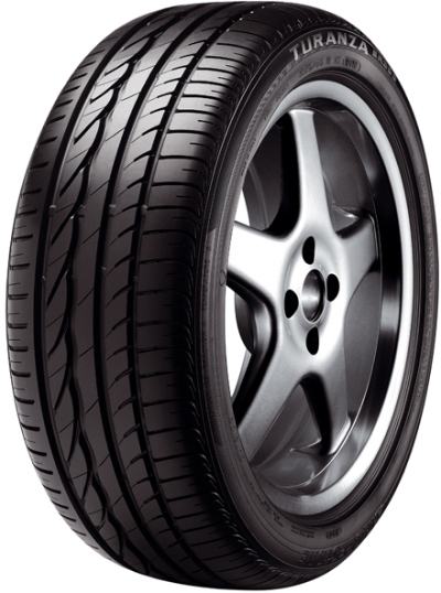

	Neumáticos baratos.....VAPORTECH responde a VAPORTECH de discusión en Audi A6 / Allroad C5 (1997-2004) Algo de eso debe de haber, Las que yo he montado por 199 + iva en un distribuidor oficial Bridgestone de toda la vida son éstas:
