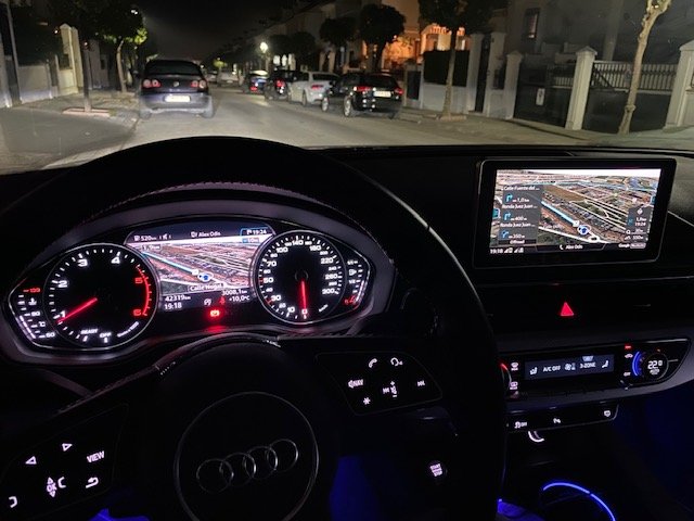

Hola. Yo reequipé como tú. Mi coche es de 2016 y no lleva esim de fábrica por una semana (que put*don...) Al cambiar al mib2 plus le he quitado el duplicado de SIM que tenia puesto y me sigue funcionando todos los servicios Connect a excepción del mapa satélite. Le paso los datos del movil al mmi y ya funciona la vista satélite. Te lo digo por que NO HACE FALTA TARJETA SIM FISICA PARA LOS SERVICIOS CONNECT. Además haz una prueba: quita la tarjeta sim de mib y metete en noticias y verás como te las carga. Despues mira el contador de kbs de datos y verás como va creciendo el contador conforme vas cargando datos, Incluso me funciona el cierre y apertura remota sin tarjeta sim.... No me lo creia hasta que lo probé , y repito, no llevo esim. Saludos. -

Hola. Yo he reequipado el mib2 plus, el FIS a color ya lo llevaba. Así se me queda al activar el nuevo mapa satélite. Es un cambio brutal pasar del básico al plus. Saludos. -
