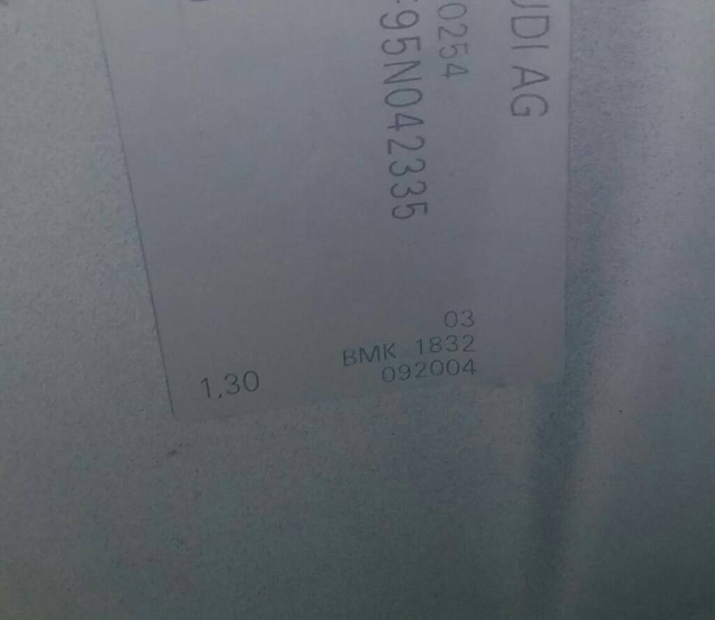

  16. En el maletero, donde la rueda de repuesto Enviado desde mi LG-D855 mediante Tapatalk
  17. 1.30, no se si es mucho o poco Enviado desde mi LG-D855 mediante Tapatalk
  18. Encontrada. Enviado desde mi LG-D855 mediante Tapatalk
  19. Yo llevo mirando lo mismo un tiempo, mi noche es 3.0 de 04/2004 y estoy igual que tu, en la itv de Gijón me dicen que en el concesionario me lo dan lo que no se es si hay que pasar por caja. Mañana si me acuerdo llamaré al conce a ver que me dicen. Enviado desde mi LG-D855 mediante Tapatalk
