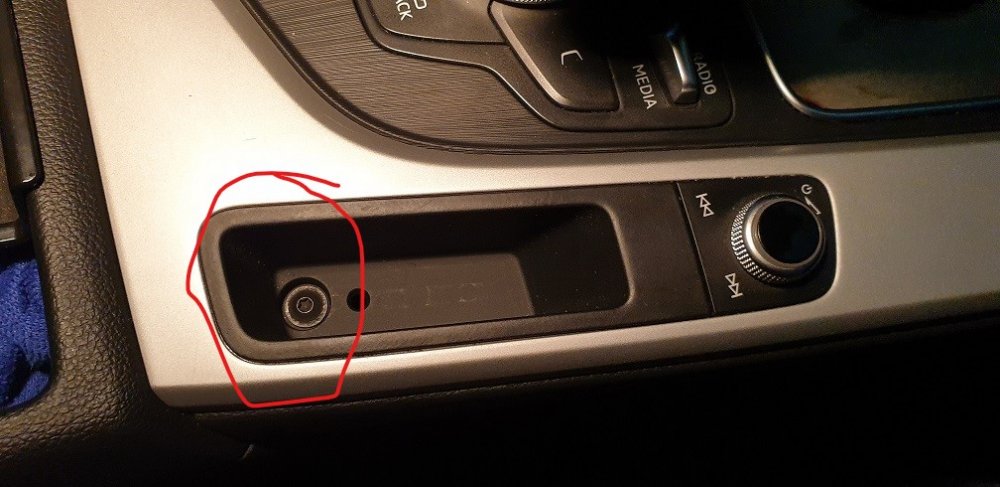

A ver si alguien me puede ayudar. Montado luces ambientales en consola, también posavasos, los tres cables pasados hasta zona de debajo volante, no se seguro la centralita si es la que he encontrado, debajo de protector donde está la palanca para abrir capot, alli he visto 3 conectores, no se a cuál tengo que conectarlo de los tres , creo que debe ser el mas pequeño, a ver si algún compañero me puede orientar, y otra cosa, los tres cables ( dos de luces ambiente de consola y otro de posavasos ), se quedan cortos. hay algún problema si empalmo los tres y así solo llega uno para conectar a centralita ?? gracias de antemano. he puesto la foto con círculo. Es esa la centralita ?? -

todo controlado, al final, para los que se animen, y tengan cambio manual. en hueco pequeño, junto a botón de volumen, se quita la goma del fondo y tornillo que hay, después , a presión se quita el embellecedor cromado y aparece otro tornillo, próximo a botones de menú, una vez quitado ese tornillo, todo a presión, que aunque parece que dé un poco de miedo, es cuestión de estirar fuerte, sale toda la pieza, antes de sacarla desconectar conectores, levantar cuero de palanca de cambios ( que no hace falta quitarlo ) y después una vez sacada toda la pieza, ya se quitan los tornillos de posavasos y se cambia, después pasar cables hacia pedales y volver a montar siguiendo los pasos al revés -
