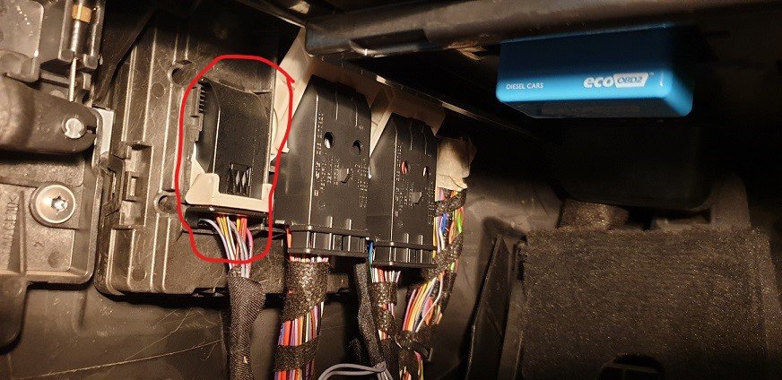

Gracias por información , entiendo que con tener esa centralita en puerta conductor, no voy a tener que cambiar ninguna de las dos de las puertas ?? o esa me sirve para puerta conductor y la otra es la que tendré que cambiar ?? que me he liado jajaja. estas son las que yo tengo : -

centralita no compatible, la casa alemana me emplaza a conectar ambiente de puerta en cableado que va a elevalunas, perdiendo la regulación desde MMI y funcionaria siempre encendido a la vez de la luz del elevalunas, como lo ves ?? -
Reequipamiento luz ambiental
alfredogon23 responde a WillySonicteam de discusión en Electricidad Audi A4 B9
si, imagino que centralita no será compatible, tendré que recurrir a tu apaño. para que funcione, en cuanto me lleguen piezas, seguramente lunes, a desmotar tapizado y ver como va el tema. gracias de nuevo -
