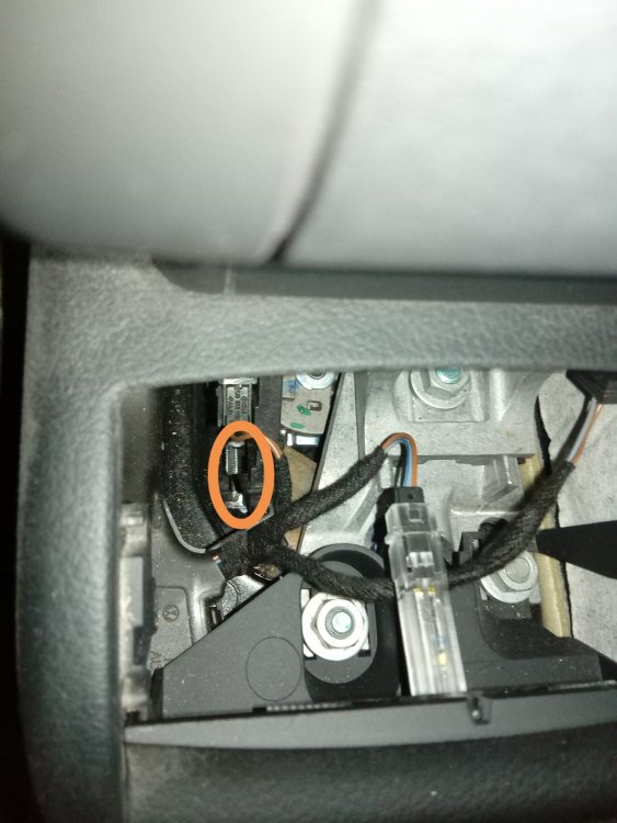

  12. He desmontado y limpiado pinzas. Cuando quito freno mano, el tirador al que va el cable del freno de mano en la pinza del disco retrocede bien pero no llega hasta el final porque el cable no viene mas. Al regulador de debajo del cenicero se le ve que ha sacado 1 cm de cable y yo quiero devolver para atras 2mm. A mi entender esta demasiado tenso. Pero no se como hacer en el regulador este. Adjunto foto, con freno quitado, del regulador.
  13. Estoy intentando seguir tus indicaciones pero no se cual es el elemento de desbloqeo.¿Podrias indicarmelo? Yo lo que necesito es que abran mas las pinzas porque la palanca solo sube 3 puntos haciendo fuerza y al andar con coche con elfreno quitado rozan las pastillas con el disco. Un saludo y muchas gracias.
