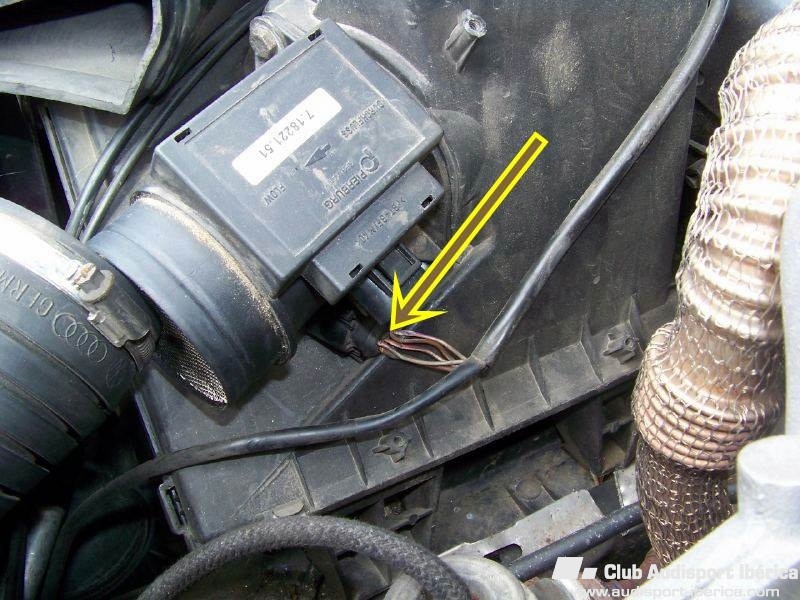

Luis hoy mismo miro a ver si es el cauda. En caso de desconectarlo y que vaya bien ¿Cuanto tiempo puedo ir con el desconectado?. Tengo entendido que al desconectar el cauda, la ecu crea como un "caudalímetro virtual" de valores similares al de serie. ¿Si voy todo el tiempo con el caudalimetro desconectado me cargo el coche?. Zeno, conozco ese programa. Cuado consiga instalar el cable al PC me lo bajo, pero de momento mi pc no reconoce el cable, me da error al intentar instalar el controlador. Athabasco, pruebo lo del cauda porque es quitar un cable jeje. Eso es lo que me pregunto yo, si entra en limp mode no debería de avisarlo un piloto?. Ojalá sea una tontería como dices. Y manda huevs que me entere de que no sopla el turbo 6 meses después de que el coche no vaya bien. S2
Como dice Gonzid, como llevo ya desde octubre así, me da igual esperar una semana. Cuando vuelva del pueblo lo primero que haré será quedar con duke para que me pase el vagcom. Hasta entonces, si me da tiempo antes de mañana a cambiar por las ruedas de serie (por probar solo pierdo tiempo) lo hago, también voy a desconectar el cauda a ver si es eso, y voy a echar un ojo a ver si gotea algo o hay algo rajado. Tanto hoy como mañana solo tendré el coche a partir de las 7, ya que mi madre se lo lleva a trabajar porque el suyo se rompió hace menos de un mes. Luis, eso mismo que dices es lo que me pasa a mi. Todos los días me hago la M40 direccion Barajas-Majadahonda , (por si alguno se sabe el rocorrido) y en llano el coche alcanza los 130 pero no pasa de ahí, en bajada pronunciada llega a los 160 y se queda ahí, y cuando hay cuesta arriba no es que el coche no suba la velocidad sino que comienza a disminuir. La verdad es que es un coñazo, pero me he ido acostumbrando porque creía que con la repro le daría ese plus que necesitaba. Y pensandolo bien, en caso de arreglar el problema y que el coche vaya como antes ni le hago la repro. El coche cuando lo heredé iba perfecto y si algo va bien...mejor no tocarlo. S2

Gracias YONAN, la próxima vez que vaya te aviso. Spool, voy a mirar lo de las llantas por si acaso. Bueno, mirando por internet pueden ser varias cosas. - Valvula N75, que es la que decide cuanto tiempo ha de soplar el turbo. - Turbo (obstruido o dañado) [El coche ni suelta humo blanco, ni silba ni consume aceite] - Que el coche haya entrado en "limp mode", el modo seguro que decía ttoni. ¿Hay alguna manera de saber si ha entrado en este modo con el vag? - Cambiar el tubo que va de la centralita a la admisión que dice ttoni - Caudalimetro. En teoría dicen que si lo desconecto y el coche va mejor es que es el cauda. Para desconectar el cauda simplemente con desconectar este cable ya está no? SI fuera turbo obstruido, con apagar y encender dicen que tendría que irme bien. Como mi pérdida de potencia es constante, desde que arranco hasta que lo apago puede que sea el cauda. Si me confirmais que en caso de que lo que este roto sea el cauda, lo desconecto tendría que ir mejor lo veo a ver que pasa. S2

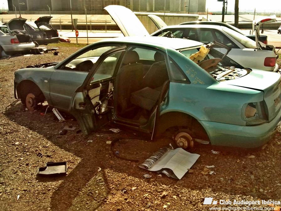

Pero hombre, como va a dar 24 CV, era una bromaaa, ha dado 37 CV de pura potencia jajaja. Hoy de momento me quedo sin repro. He recogido el coche porque lo necesito para semana santa, me han cobrado 30 euros por desmontar la ecu y hacer un test de potencia. La verdad es que se han portado muy bien. Lo primero que voy a hacer es poner las llantas de serie, a ver si el coche tira como tiraba antes. El problema dicen que es que el turbo no sopla. Hasta ahí parece no tener sentido cambiarle las ruedas ya que el turbo seguiria roto. En caso de que vaya como antes ¿Sabrías que diablos podría ser? La verdad es que no estoy contento pero tampoco ha sido para tanto. Seguro que consigo poner el coche como a mi me gusta. PD: esta mañana, mientras he dejado el coche me he ido con un amigo a desguaces la torre. Luego pongo fotos de lo que me he llevado por 6 euros. Voy a ir de desguaces muucho más a menudo. Vaya chollazos. S2

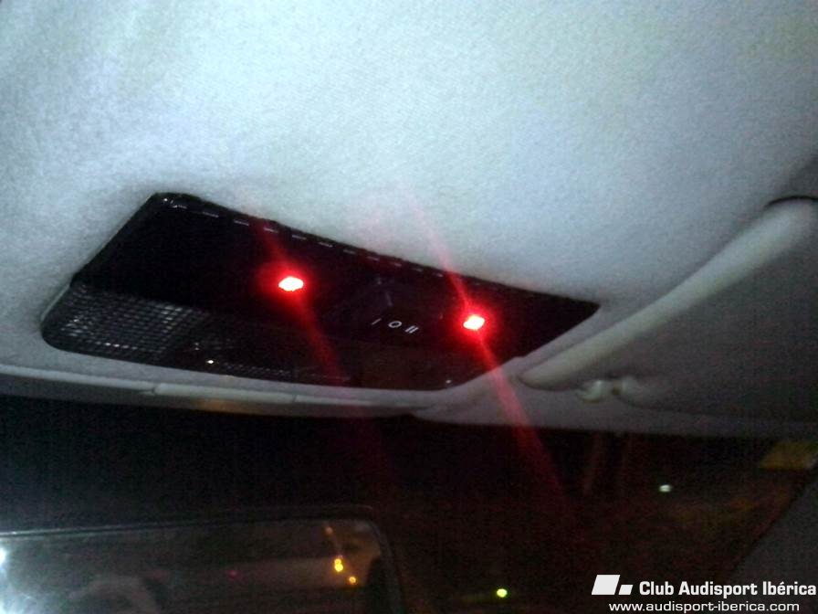

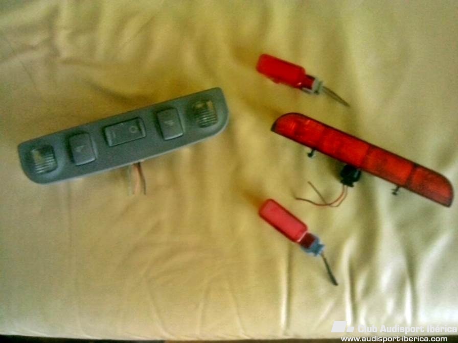

Bueno estos días que he estado de vacaciones he avanzado un poco con el plafón. Al menos ya luce algo jeje Lo que más me ha costado ha sido sacar el dichoso pilar de la puerta del conductor, algún mecánico gracioso lo pegó con silicona... S2
