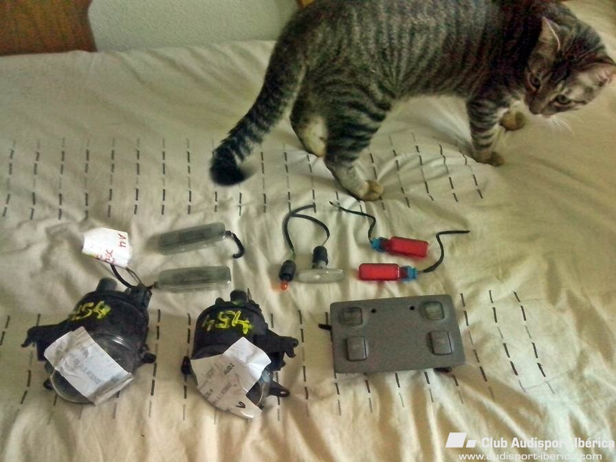

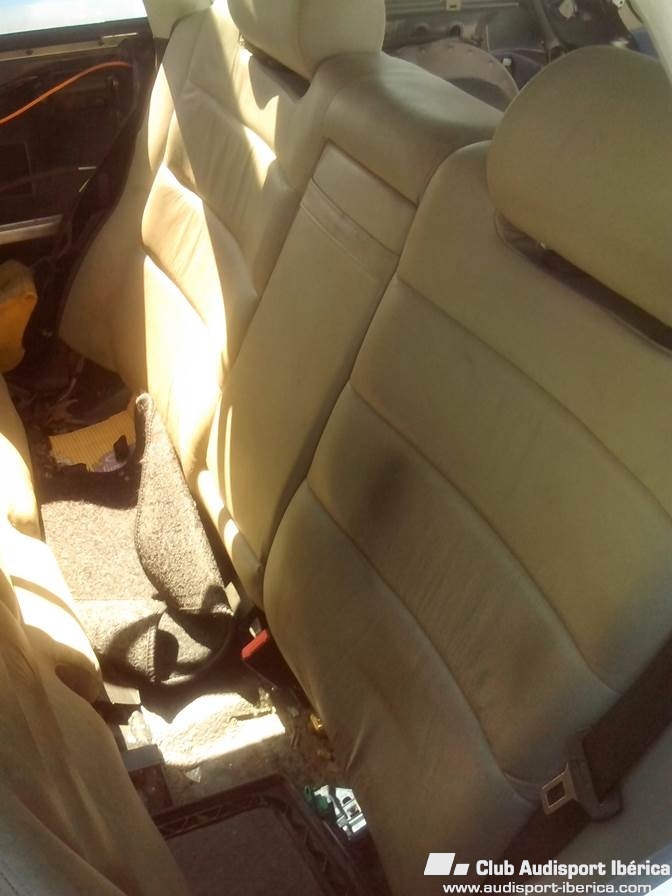

  9. Buenas, esta mañana he estado en desguaces La Torre y esto ha sido lo que me he llevado por 45 leureles -Las dos luces rojas de las puertas que me faltaban. -Dos luces para cuando abras los parasoles. -Luces americanas de un A6 -Plafón delantero de un A6 (a juego con el que puse ayer detrás) -Antinieblas restyling Decir que he estado a NADA de pillarme estos asientos en piel de un b5 avant

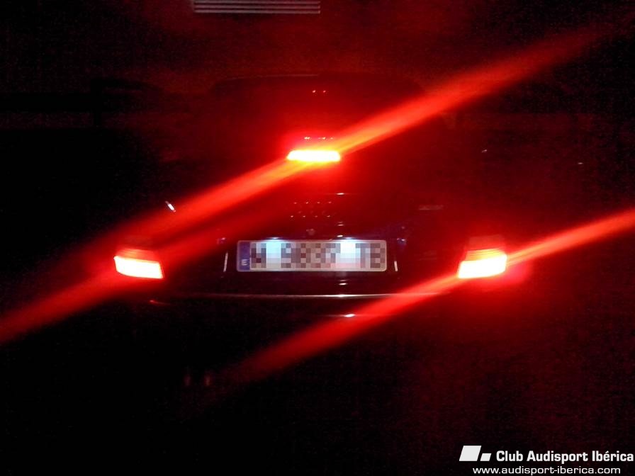

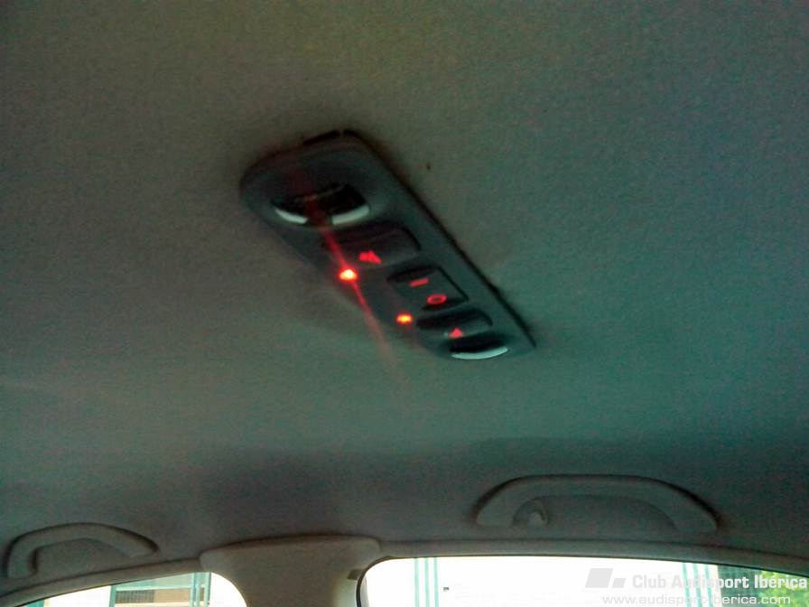

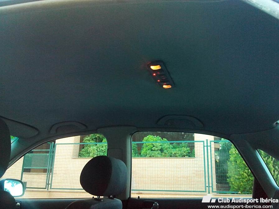

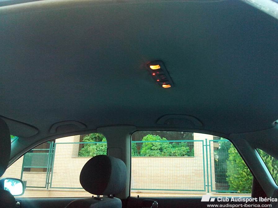

  12. Bueno os cuento los avances de el día de hoy: Por la mañana he quedado con duke para que me haga un log con el vagcom. Nada más enchufarlo daba fallo o en n75 o en algún manguito que pierde presión. Como duke me ha dicho que el 90CV al ser geometría fija no lleva n75 tiene que ser un tubo de vacio. La cosa es que nada más abrir el capó se ve que los cables están ya carcomidos...con solo tocarlos se desintegran. Me alegra que no sea el turbo ni nada "caro", o eso parece de momento. Desde aquí te vuelvo a dar las gracias por la ayuda desinteresada duke Como las mañanas son muy largas he podido enchufar ya la 3ª luz de freno: Y ya puestos he puesto el plafon trasero de un restylin que pille en el desguace por 3 euros: Posición + luces de lectura: Solo posición: Decir que las luces rojas de cortesía se las he puesto yo, no venían con el plafón. Queda de 10. Lo que más me ha costado ha sido tirar cable desde el plafón delantero por dentro del techo, lo demás coser y cantar. Evidentemente falta pegar el techo que ya lo tenía bastante despegado pero no me ha dado tiempo a más jajaja Por cierto, mañana por la mañana voy a desguaces la Torre a pillar antinieblas para el parachoques (ya tengo la instalacion OEM varito_calvitoStyle) y la bomba y la botella del lavafaros, que tengo ganas de ir legal jajaa. A y los que decíais que el xenon de 17 euros no iba a durar nada ahí le teneis, encendido todo el rato y como el primer día. Pues eso, si alguno se anima a venir mañana al desguace que me avise y quedamos. PD: Los altavoces y los cables para el bombo están de camino. :clap1: S2

  23. Bueno pues en 30min me he bajado al coche y ya le he puesto la 3º luz de freno. He tenido que taladrar, pero lo bueno es que venían ya las marcas de donde debía hacer los agujeros. Solo me falta enchufarla a la luz de freno pero como no tengo cable y es fiesta me tendé que esperar jeje Me ha sido muy fácil gracias al brico de mikela4 de como desmontar la bandeja trasera. De paso he visto el estado del altavoz que suena mal y... lo raro es que suene jajaja le falta media membrana. PD: Finalmente voy a pillar estos altavoces: http://www.type-rsound.com/p/1962/fli-audio-integrator-6 S2
