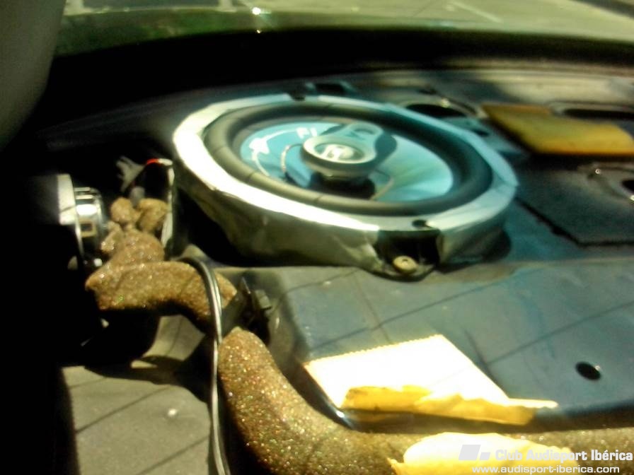

BRICO: Cambiar altavoces de la bandeja trasera.
varito_calvito responde a varito_calvito de discusión en Audi A4 B5 (1995-2001)
Simplemente con posarlo encima queda fijo, pero por si acaso lo he fijado con cinta americana. S2 -

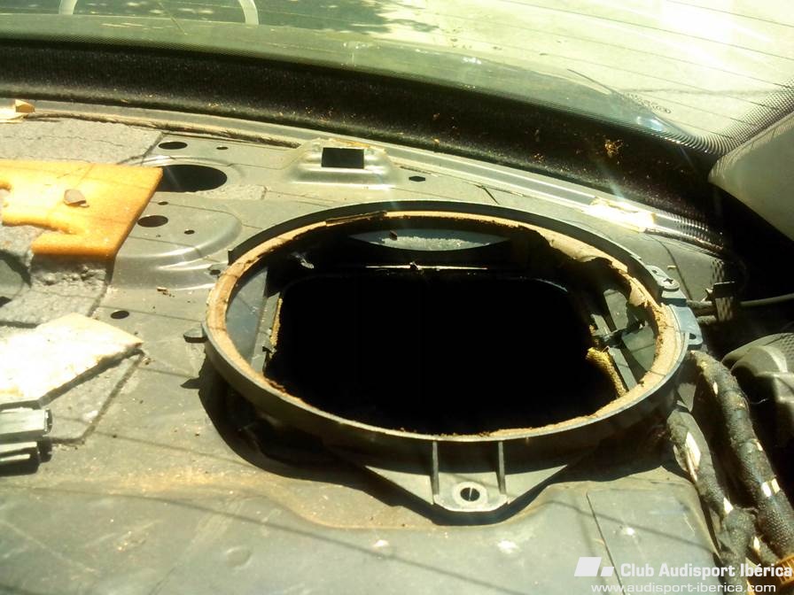

Así queda con el soporte puesto en su sitio: Y finalmente, pones encima el altavoz ya conectado anteriormente: Volvemos a montar la bandeja siguiendo el brico de mikela4 que puse arriba y ya tenemos altavoces nuevos. S2 -

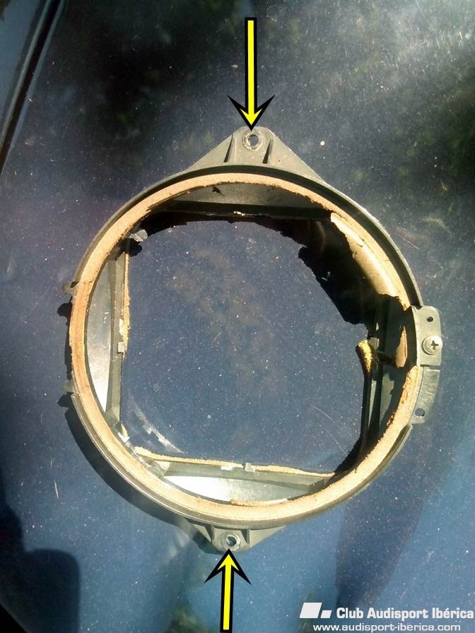

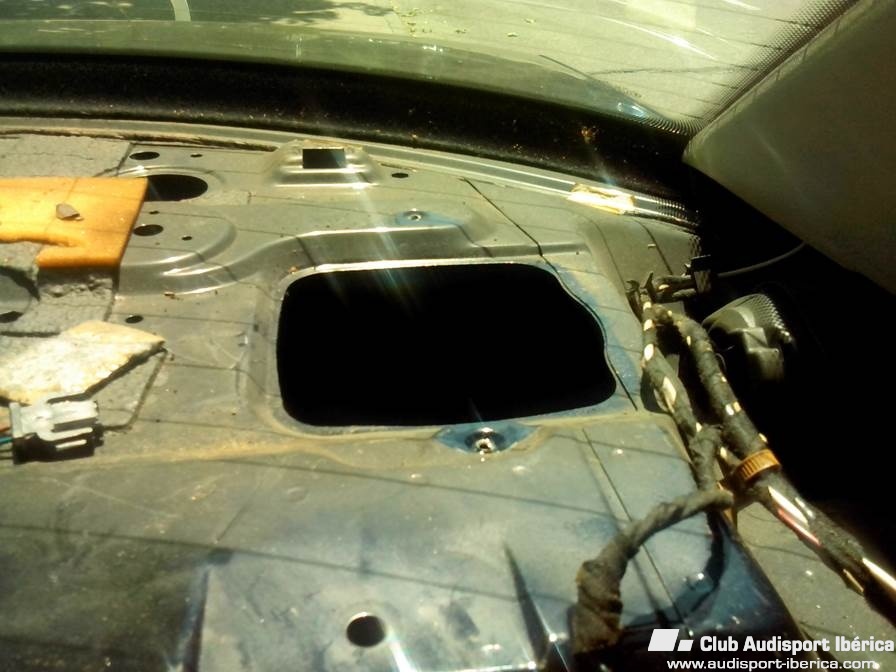

Para conectar los altavoces seguimos el brico de Pranksman: http://www.audisport-iberica.com/foro/topic/329233-brico-cambiar-altavoces-de-bandeja-oem-por-altavoces-compatibles/ En resumen es conectar el negativo del altavoz con el marrón del coche y el positivo del altavóz con el otro cable del coche. Una vez cortado, nos quedará el soporte donde irá el altavoz nuevo, las flechas amarillas indican donde irán los tornillos para sujetarlo en la bandeja: Aquí tenemos el hueco vacío: -

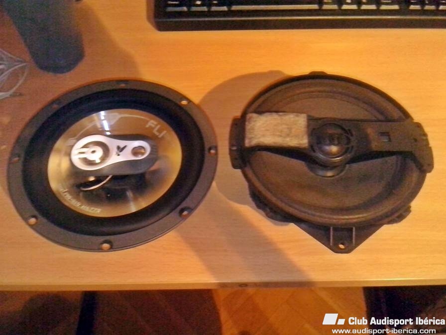

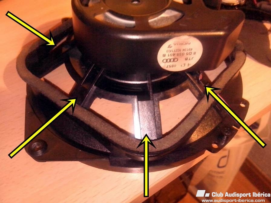

En primer lugar, teneis que saber que las medidas de los altavoces originales son de 6,5" o 16,5 cm. No debeis cogerlos ni más grandes mi más pequeños (si quieres seguir el brico). Yo cogí estos: http://www.type-rsound.com/p/1962/fli-audio-integrator-6 Lo primero seguimos el brico de mikela4 de como desmontar la bandeja trasera: http://www.audisport-iberica.com/foro/topic/294874-brico-sacar-bandeja-trasera/ Una vez fuera la bandeja, sacamos los dos tornillos que tiene cada altavoz, y lo desconectamos de la corriente. A la izquierda el altavoz nuevo, a la derecha el que traía el coche. Los altavoces, al no ser específicos para el b5 veréis que no encajan bien, por eso vamos a adaptar los altavoces nuevos a los viejos. Es sencillo, solo hay que cortar lo que señalo con flechas amarillas, eso si, debeis saber que los altavoces viejos quedarán inservibles. -

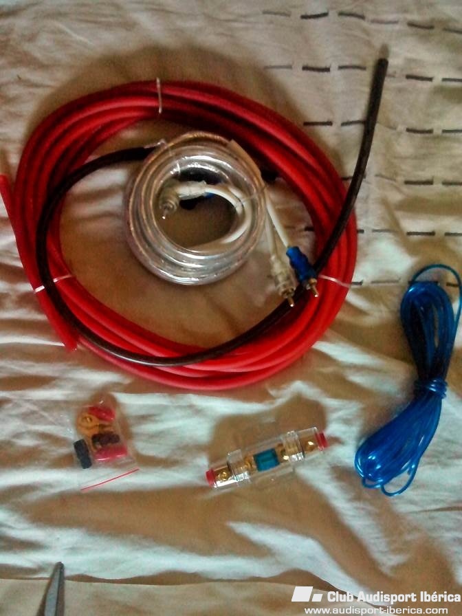

Entonces de cuantas pulgadas son? Bueno, hoy que tenía la mañana libre he terminado de montar los altavoces. Ahora hago minibrico en otro post. Decir que suenan que da gusto, parece que llevo el bose jaja También me han llegado los cables para el bombo: No es que sean de calidad suprema, y son un poco finos, pero por 12 euros no me puedo quejar. ¿Creeis que valdrán para mover el bombo de 600W? S2
