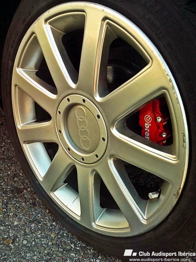

Madre mia vaya cambio de la paellera a eso. Es como de tapacubos a llantas jajaja Muy chulo y pon las fotos más grandes, que no se ven!! S2

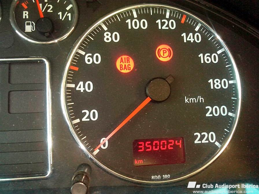

Bueno bueno, el abuelo está de enhorabuena!! 350.000 hace la criatura. El motor ahora no puedo decir que vaya bien por las llantas, que en cuestas largas y prolongadas no paso de 80 pero antes de montar las llantas iba que daba gusto. Esperemos que una repro veraniega le vuelva a dar la patada de antes jeje Le acabo de montar el pedal del embrague y el del freno, me falta el del acelerador que además de no saber sacarlo no he tenido tiempo. Lo del cierre tambien lo miro mañana adri. S2

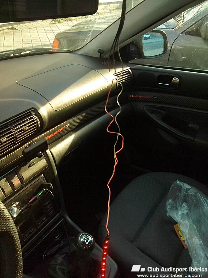

En el plafón solo funcionaba la luz cuando pulsabas el interruptor hacia la derecha del todo (para encender labluz permanentemente). Esa era la única vez en la que se encendía la bombilla, entonces el probkema está en que al abrirse una puerta no se enciende nada. Lo que quiero ver es donde está el problema, si en algún cable mal conectado, algun fusible, el cierre centralizado... De todas formas, sabeis si por ejemplo las luces de otro sitio siguen el mismonpatrón de encenderse cuando haya puerta abierta¿ De esta manera podría tirar corriente hasta el plfón. Lo de darle corriente a la bombilla ¿ no es lo mismo que hago con el led? Gracias a todos por pasaros. Y edu, me parece que quedan peor pintadas que con eso. S2
Probaré a hacer lo que dices esta tarde duke. Adri y Gonzid: El coche lleva sin encender la luz del plafón al abrir una puerta muchos años (eso dice mi padre). Además este verano el interruptor del plafón pasó a mejor vida. Mi intención es comprar un interruptor de 3 posiciones (como el que lleva el plafón) y "hacer el apaño" con los tres cablecitos, pero para eso tendré que ver si realmente funciona. La tira de leds no os preocupeis que no la voy a poner ahí jaja, es solo mi "método de pruebas". El cierre centralizado "va bien". Solo abre todas las puertas si abres con la llave desde el conductor, si abres desde el maletero solo se abre el maletero. ¿Creeis que eso tiene mucho que ver? PD: Los cubrepinzas no parecen pegotes ni mucho menos, me encanta como quedan. Cuando los ponga hago fotos de como quedan sin la rueda para que veais. S2
Pero si el plafón esta desmontado jajaja. Enchué la tira de leds a los cables que lo alimentan. Como en las fotos vaya jajaja. S2

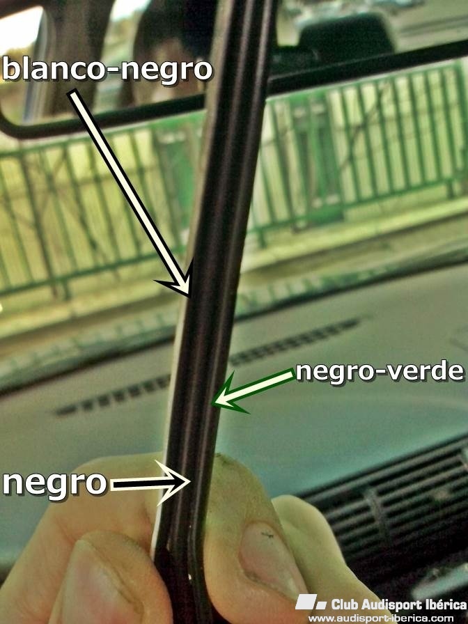

Poniendo el cable rojo (+) de la tira de leds en el Negro (+) del coche la tira de leds debería encenderse cuando haya una puerta abierta ¿no? Pues no se encendió nada, ni dando contacto, ni poniendo las de posición: En la segunda prueba he dejado los (+) en el mismo sitio, ya que no cambian y he puesto el cable negro (-) de la tira de leds con el (-) del coche, el cable Negro-Blanco. Bien pues haciendolo así la luz está permanentemente encendida, aún cerrando el coche: ¿Lo he hecho mal yo o el coche tiene algo mal?. Si sabeis algo ayudarme porfa, que de esto dependen muchas posibles instalaciones de iluminación en puertas etc... En caso de no tener arreglo ¿Sabeis de algún otro lugar donde pueda coger corriente como del plafón, es decir que cuando esté una puerta abierta se encienda. Gracias de antebrazo jeje Cambiando de tema, mañana intentaré instalarle unos pedales sparco que tengo desde hace ya.
Buenas, hoy me he vuelto a poner con lo del plafón, y no se si es que lo he hecho mal o que algo en el coche se ha roto (viene de antes). Para los que no os acordeis, del plafón salen 3 cables: Blanco-Negro: Es el negativo fijo. Negro: Es el positivo fijo. Negro-Verde: Es el negativo que hace que al abrir la puerta se encienda la luz del plafón. Siguiendo este esquema, (corregirme si esta mal), he utilizado una tira de leds para "probar conexiones".

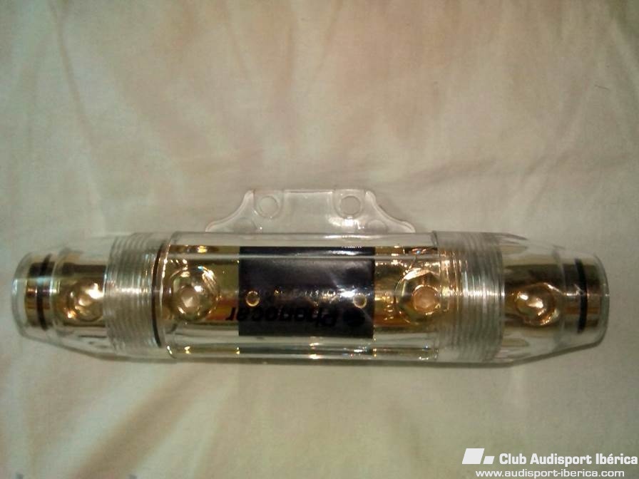

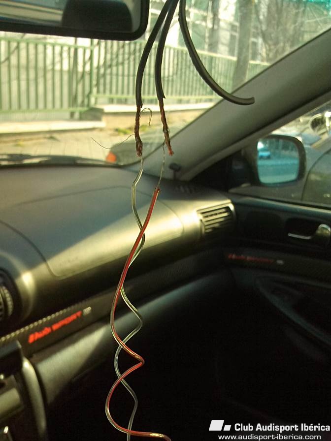

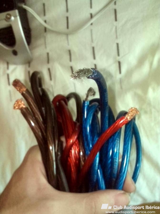

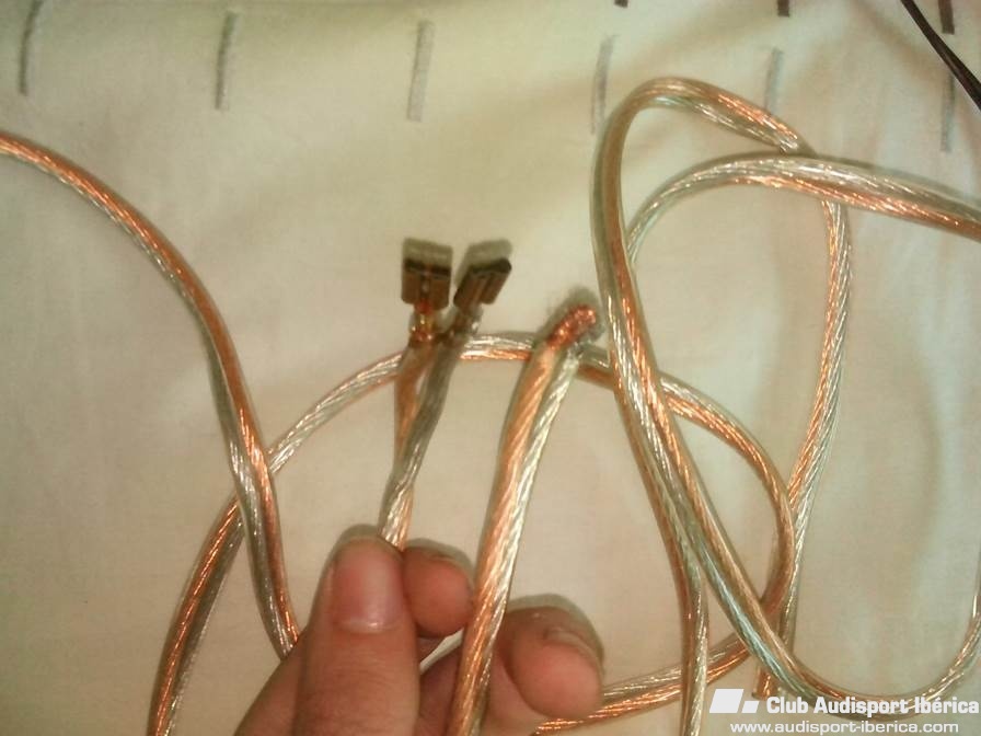

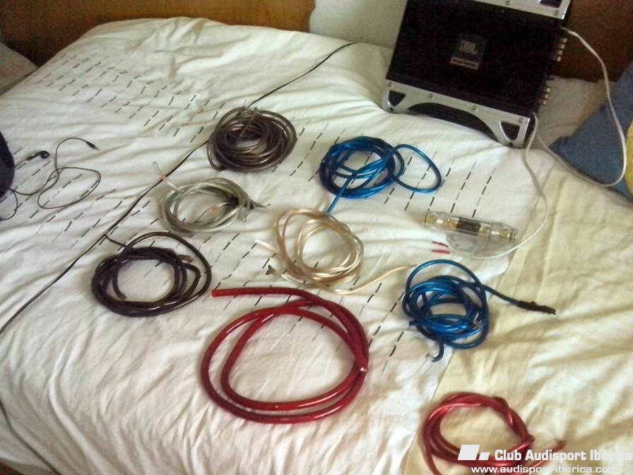

Cables: -Los de corriente "o eso creo": -Los de sonido: Y un portafusibles creo que se llama, ¿eso iría cerca de la batería no?:
