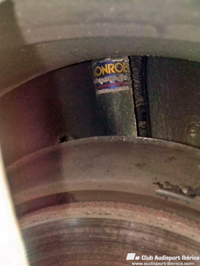

Los Monroe no son de serie, si tu padre llevaba el coche al Aurgi o alguno de estos talleres son los que montan equivalentes a los de serie, aunque para mi bastante peores, yo los monté en el Passat y no me gustan nada S2 Hombre!! me alegro de verte de nuevo por aquí jejeje se parece ya el coche poco a como lo viste jeje. Pues la verdad es que era por curiosidad, de aquí a pocos años le voy a poner unos muelles y amortiguadores deportivos... Por cierto, os acordais que me multaron por el xenon no? Pues no lo he quitado y me encontré el otro día con el peugeot 408 gris oscuro de la secreta (matricula pgp) multando a otro... La verdad es que es un sin vivir el ir apagando luces...así que estaba buscando un parachoques con lavafaros para ir legal. El caso es que duke la semana que viene me vende el suyo y le compraré la bomba y la botella del agua a edu1.8t. Después de esto solo me quedará la regulación de luces automática. Como los que me pararon solo me dijeron "te falta el lavafaros y la regulación" es lo que voy a hacer, pero lo de homologar me da a mi que hasta que pase la ITV no lo voy a hacer. Bueno ya os contaré, que también tengo las colas del octavia RS muertas de risa en el maletero y no veo ni el momento ni el lugar de montarlas. Bueno S2!!

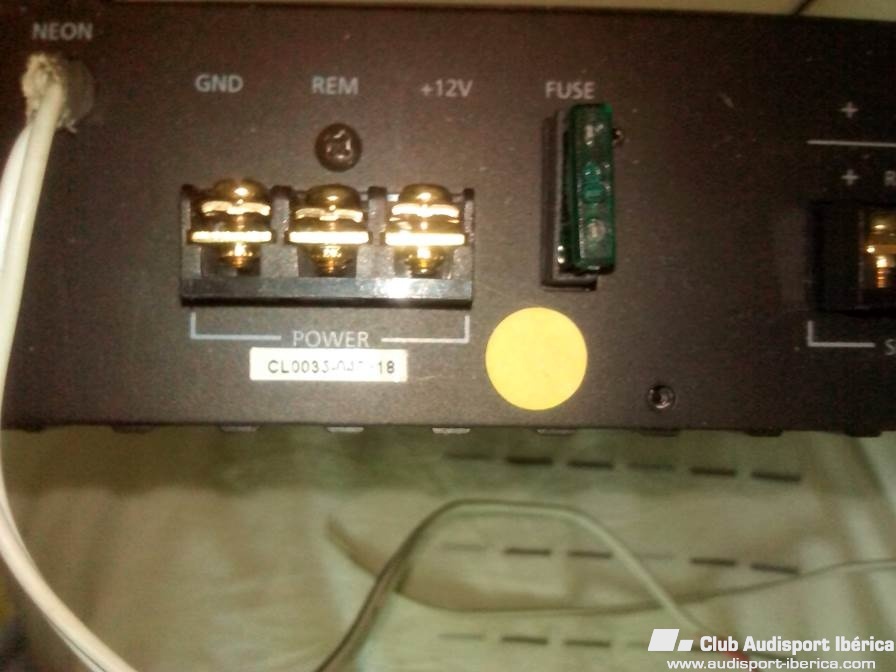

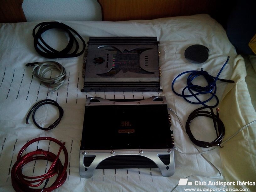

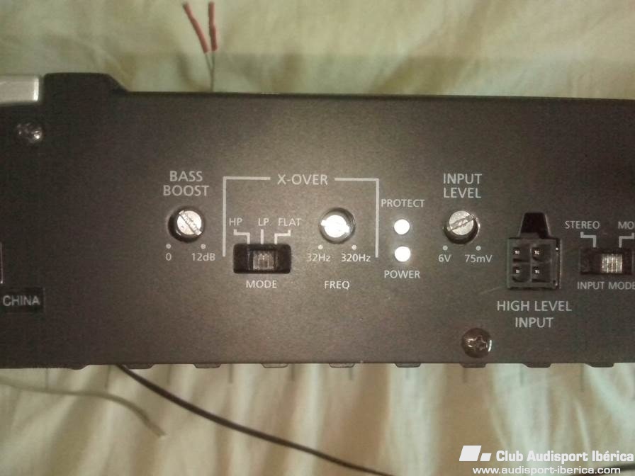

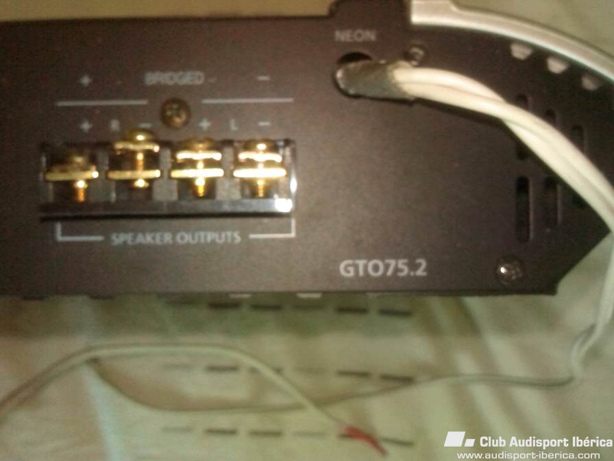

He tenido un finde liado y no he podido hacer nada jeje Mirar lo que me ha regalado un amigo!! Es una JBL y la otra no se la marca pero es más antigua. También me ha regalado los cables que deben costar una pasta. La JBL mi amigo la tenía puenteada para que moviera un bombo de 1000W. Creo que tengo dos opciones: -Ponerle un bombo y enchufarle a este la JBL y cambiar los altavoces por unos un poco más potentes pero no mucho ya que no irán amplificados (tendrían la potencia de la radio). -Cambiarle los altavoces de la bandeja por unos de vias separadas, es decir, dos subwofer grandecitos, unos medios y unos twitters y todo esto enchufarlo a la JBL. Igual he dicho alguna tontería pero es que de sonido "0" jeje. Cual creeis que es la mejor opción? S2

Mi padre no tiene ni idea si los cambio o no, por eso pregunté aqui ya que me parece raro que monte de serie unos monroe. Y sabeis si son deportivos o monroe tambien hace amortiguadores "de serie". Es por pillar en un futuro solo los muelles. S2
Entendidisimo. Muchas gracias crack!! S2

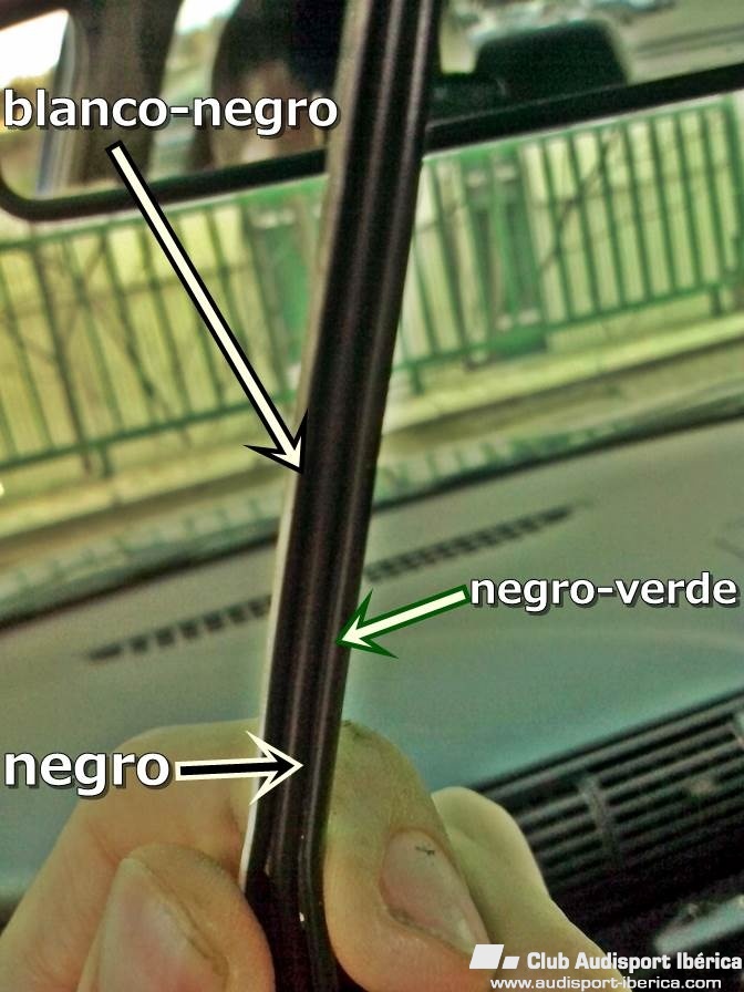

Como siempre, gracias a adri jeje: Buscamos los cables que vienen del techo.Son 3 y estan unidos,uno es negro/verde (lo usaremos para masa,es el que va a encender las luces al abrir la puerta) el del medio es negro que es positivo permanente,lo usaremos también y el ultimo es negro y blanco que es masa directa. Lo único que no entiendo es en que se diferencia un masa y un masa directa. ¿Sabeis alguno? S2

Buenas. Al fin he montado el sensor!! peeero he tenido que quitar la cinta porque la he pegado mal al parachoques El caso es que el negativo era UNO de los dos marrones que hay, he probado uno y no iba, lo he probado con el otro y si. El positivo como bien me dijisteis era el rojo-azul. Otra cosa que me ha sorprendido hoy es esto: Es normal que los amortiguadores traseros sean monroe. Es decir, ¿son los que venian de serie?. Es que me he queado...jajaja Y por último, el plafón del techo lo tengo roto y quiero hacer un plafón nuevo. El mio es el más básico que hay, solo tiene una luz. Desmontado, lo alimentan 3 cables: Si alguno lo sabe. ¿Para que sirve cada uno de esos cables? o ¿Cual es +, - ? Pregunto por si lo sabeis eh, no doy por hecho nada jaja S2
