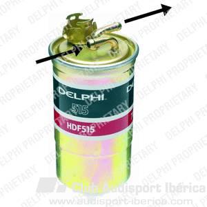

Buenas leo, Ya que te cite te comento 2 cositas: 1.- El filtro que comentas se les llama de substitucion, es decir; un filtro de mejor rendimiento que encaja en la misma caja de origen, en lugar de meterle un conico tipico, por ejemplo. Un Green o K&N es muy buena opcion, y mejora bastante las prestaciones. 2.- El filtro de gasoil es muy facil de cambiar. Lo tienes situado al lado izquierdo. Debe ser asi: Simplemente, has de quitar las mangueras y la grapa que sujeta la tercera. Ten por seguro que te enguarraras un poco, pero como dice Harashii, todo lo que te puedes hacer tu, si pagas por ello es caro. Una vez montado el nuevo ¡¡OJO!! No aceleres el motor. Arrancalo y déjalo un minuto a ralenti. Si ves que el ritmo del motor titubea (sube o baja de revoluciones, generalmente baja) no te preocupes, es normal. Espero que te sirva de ayuda. Un saludo compañero!

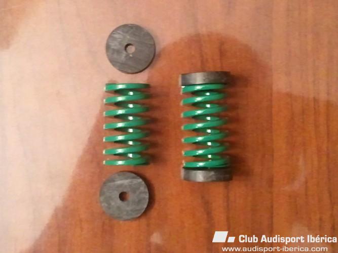

Buenas, Debo decir, que GRACIAS a NEODIMIO, esta noche no he podido pegar ojo por una idea muy lograda sacada de la apertura automática del maletero del VW Scirocco. Pensando, pensando y con muelle en mano de 32mm, he empezado a desmontar y crear. De momento, lo de la foto es lo que tengo hecho. Solo lo tengo que probar y, en caso de que cierre y abra correctamente, procederé con el segundo muelle. Me comento, que el echo de montar dichos muelles en los amortiguadores, el vector fuerza no era, ni mucho menos, perpendicular a la apertura, por lo que se pierde gran cantidad de fuerza por este echo. Usando los topes del portón y, acoplando los muelles logramos, a ciencia cierta, un vector de fuerza completamente perpendicular (grado arriba grado abajo) por lo que aprovechamos 100% la fuerza integra del muelle y, según medidas que he tomado, comprimimos por completo el muelle o al menos eso parece. Una cosa es sobre papel y la otra puesto en practica. Os pongo la foto para que veáis el tema, y espero esta tarde tener algo de tiempo para montarlo, probarlo y os lo comento. Un saludo compañeros! -

Jejejeje. Si te fijas, los muelles que estas a punto de comprar son los mismo que tengo yo. No son como los de Audikick que son de 51mm si no de 32mm. Sinceramente, no creo que se necesite tanta longitud de muelle. Los prefiero mas cortos y darle mas compresión a base de tacos de goma para amortiguar la hostia que pega el muelle contra el amortiguador y, de rebote, contra los anclajes a la carrocería. 2.- Ahora me he de marchar corriendo, que tengo que ir con la parienta... <_< <_< <_< Cuanta razón tienes majo con la relación entre parientas y el foro... jejeje. Luego te sigo contando. Un saludo! -

Buenas, Bully, no se a que te refieres con tuercas remachables :shocked: . Estoy segurisimo de que se puede hacer de mil maneras, unas mas finas y otras mas 'chapuceras'. Yo lo hice con lo que me encontré por casa, y tanto las arandelas como los casquillos, no se mueven de su sitio, a pesar de la hostia que pega el muelle al abrir. Tome medidas del amortiguador y su recorrido y todas las piezas estan adaptadas a esto. No choca nada, no se mueve nada y no suena nada. Bully, no quiero que pienses que me he ofendido ni nada por el estilo, simplemente comento tu post, y explico como lo hice yo. :thumbsup: Un saludo! -

Te mando estas otras fotos. Mañana con mas calma, te comento lo que he hecho y que, según mis cálculos, ha de funcionar si o si. También decirte, que los muelles no son los mismo que compro Audikick que es el compañero que colgó ese vídeo que tu has colgado aquí, por eso me gustaría, si te interesara, explicarte mejor. Un saludo compañero!
