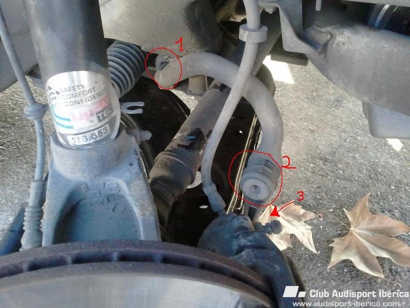

Buenas, Eso te comentaba, que venden el tirante completo. Si lo compraras y lo montaras, seria para ir descartando y, de paso, rejuvenecer el coche. En mi coche, esa pieza hace algo de ruido. El roce de la goma con el metal. Por eso digo que podria ser alguna de las causas por las que te hace ruido al pasar badenes. A que te refieres con el brazo oscilante del amortiguador?? Al trapecio?? Si te refirieras a esto, lo importante de este es tener los silent-block's en buen estado, Siempre y cuando no los tuvieras doblado por un golpe fuerte, claro... Has notado mejoría con lo de aplicar el 6 en 1?? Un saludo!

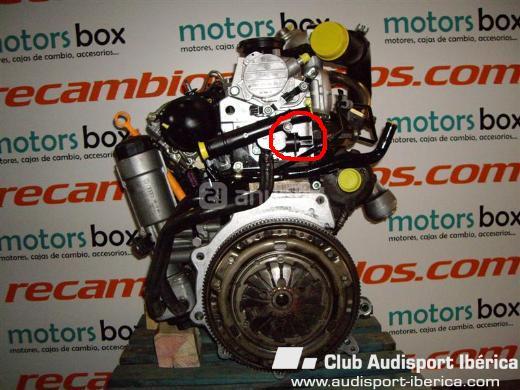

Buenas, Si no me equivoco, este es tu motor AHF. Te marco el sensor de temperatura. Espero que te sirva. Saludos!
De crack nada. Estoy seguro que tu sabes algo que algún día necesitare saber yo. Pues del silent-block 1, no te sabría decir porque no los he cambiado nunca. Del tirante no te preocupes porque lo venden completo con los 2 silent-block's. Eso si, para cambiarlos es feo. Necesitarías 2 gatos: Uno para levantar el coche, y el otro para levantar el trapecio para aflojar el tornillo del tirante y para meterlo en su sitio teniéndolo que apretar después, claro. Cuando sacas el tornillo del tirante, el mismo peso del conjunto, y el poco recorrido que le queda al muelle del amortiguador, tiran hacia abajo, por eso necesitas el otro gato... Espero a que me digas algo! Un saludo!

Buenas, Pues quizá podríamos descartar los de los trapecios. Realmente, y siendo muy 'tikismikis', no es del todo bueno echar 6 en 1 a las gomas. También te digo, que no es lo mismo echárselo una vez para comprobar, que hacerlo todos los días. El 6 en 1 reseca las gomas, pero por una vez para comprobar, te puedo asegurar que no pasa nada, y si me equivoco, encantado de que me corrijan. La barra estabilizadora va sujeta al mismo trapecio (por su parte delantera), con unos tirantes los cuales tienen 2 silent-block's uno en cada extremo. Veras que la estabilizadora, va de un trapecio al otro. Durante el recorrido, te encuentras 2 silet-block's mas. En la foto: 1.- Silent-block de la estabilizadora 2.- Silent-block tirante de la estabilizadora. 3.- Es el silent-block del otro extremo del tirante, que en la foto no se ve. Detras tambien lleva estabilizadora pero no tengo foto... :crying_anim: Y el coche es el mismo que el mio, pero un poco mas canoso... del 2001 Un saludo!

Buenas, Alvaro, a mi me pasaba algo muy parecido hasta hace 2 dias. Cambie trapecios (con sus 2 silent-block's), rotulas de suspensión y rotulas de dirección. Has de pensar, que los silent-block's, son de goma (poliuretano si no me equivoco). Cuando estos están fríos, crujen. Una vez has cogido 4, 5 o 6 badenes, 'cogen temperatura'. Para que me entiendas, con el trabajo se estiran y se acomodan o asientan. Pudiendo ser muchas otras cosas, por lo pronto, te recomiendo: Para trabajar mas cómodo, tomate tu tiempo y levanta el coche con el gato y mira el estado de los Silent-block's. Mira que no esten resecos (veras que están agrietados de ser así). Si no te quieres aventurar a cambiar nada sin estar seguro, lubricalos con un 6 en 1, por ejemplo, y date una vuelta. OJO PORQUE LOS FRENOS ESTAN CERQUITA, no los vayas a lubricar tambien y tengamos un disgusto... Lubrica los de los trapecios y los de la estabilizadora. Yo creo que es muy probable que los ruidos procedan de estos. Ya dirás algo. Un saludo!
