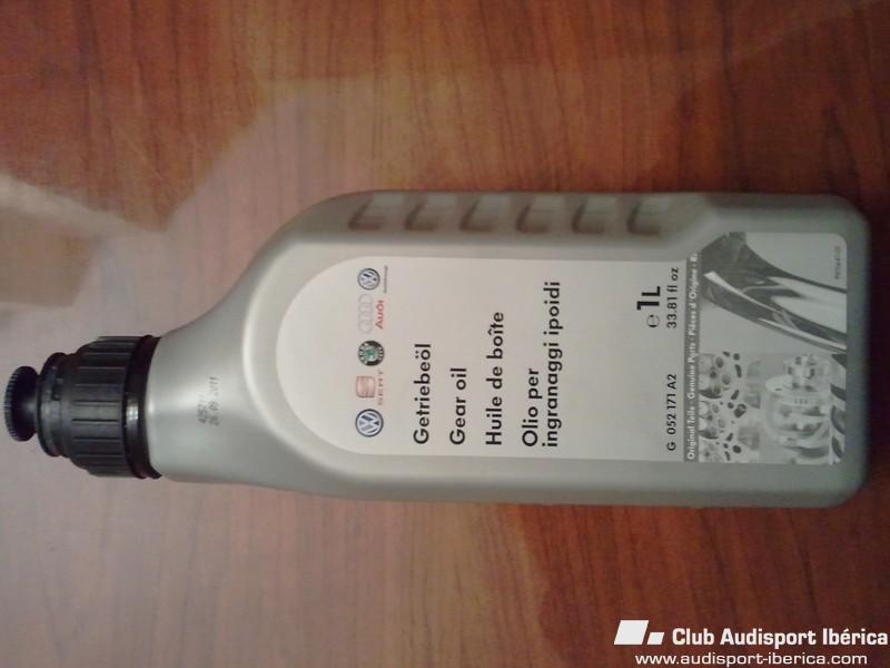

CONOCEIS ESTE ACEITE PARA CAJA DE CAMBIOS?
Markvs responde a neodimio de discusión en Audi A3 8L (1996-2003)
No te preocupes. Yo hace 1 semana cambie mi valvulina y tampoco tenia especificación alguna en la botella. Lo miraron en el ETKA y esa le salia con el numero de bastidor. 75W90 sintetica es la que venden en Audi/Volkswagen aunque el fabricante, como bien dices, es Castrol. Un saludo! -
Buenas, Ellos te lo miran por numero de bastidor. Si te han dado este, este es. Y de precio bastante bastante bien! Un saludo! -
