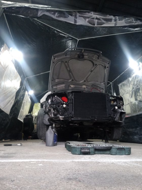

  14. Hoy llego primer pedido. Radiador clima, tuberia baja presion, brazos limpias y unas tonterias mas. Desmonte el frente, para revisar distribucion y una perdida de refrigerante.
  15. Paciencia jajaja, me falta alguna pieza que ya pedi, como radiador de A.C, tuberia de baja presion de A.C antes de dejar las tripas rellenas jeje. En unos dias subo chicha

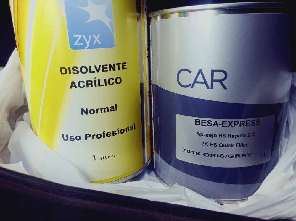

  21. Y lo mejor para el final..... 1° Acabar de lijar el cemento y lanzar el aparejo gris/oscuro pal cambio de color. 2° Mas aparejar. 3° Mas... Se aparejo todo, se lijo para revisar de imperfecciones. Siguiente paso, imprimacion negra para dejar la base lista para el cambio de color. 4° Pañito humedo para limpiar. Vendran mas avances ejejeje.
