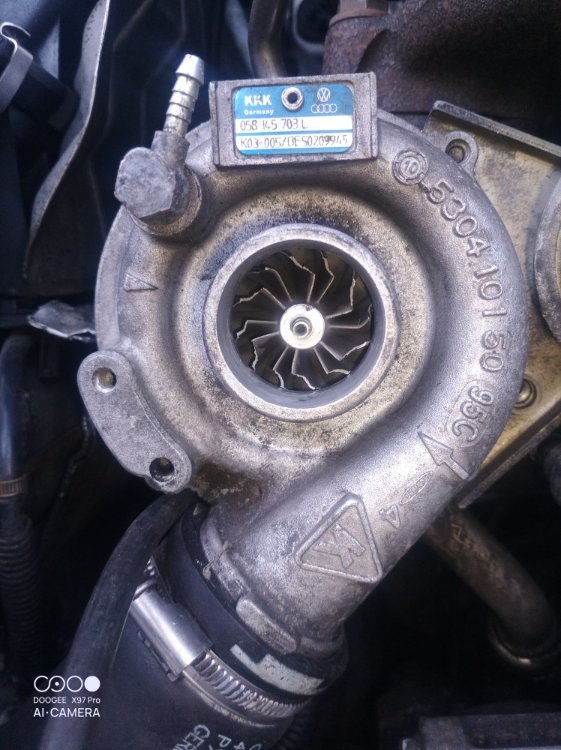

Brico_Turbo_Hibrido_by_A4B51.8T.pdf Llevaba años estudiando el tema, de preparar un hibrido con el turbo K03/029 (stock) del AEB y el turbo K04/023 de un S3 BAM 8L, es una de las modificaciones que mas me gusto a lo largo de muchas preparaciones propias como ajenas, como algo asequible y prestacional, para el dia a dia. Primero, busque una carcasa de escape oem sana del K03, ya que todas acaban rajando con los kms y encontre un vendedor en ebay que por 70€ me la puso en casa. Compre los esparragos nuevos para escape/catalizador, con cabeza allien. Tan bien hace falta la tobera del turbo de serie K03, ya que el S3 225 no lleva este sistema para la N75. No encuentro las fotos de cuando compre el K04/023 que lo compre usado por 160€ en Ebay, supuestamente bien... Seguimos... Toca barrenar con broca de 7 o 7.5 y pasarle un macho de M8x100, mismamente donde va la placa de identificacion del turbo 023, es la zona mas gruesa y plana de la caracola, OJO !! ese remache que fija la chapa, parece que no, pero por 1cm no llega al otro lado y me toco sellar la tobera, seria mejor alejarse lo suficiente del orificio del remache. Tobera instalada, junto a la carcasa de escape del K03. La caracola de admsion del 023 viene con un sellante, para evitar fugas en su funcionamiento, taladro y a pulir con calma ya que esta muy incrustado, use tambien un cuchillo liso para resurarle bien por que da guerra. Finalmente quedo asi jeje. Mucha motivacion, cuando ves el banco asi.... jajajajajaja..... Ambos cartuchos nuevo y viejo, para tomar medidas de las compresoras y que todo estuviera como deberia, compresora de admision 56mm, decidi meter cartucho nuevo, por que la compresora del 023 usado estaba pringosa de aceite, enton mal royo por que no iba a durar mucho, la holgura no era excesiva pero por seguridad, todo nuevo. Compresora de escape 50mm. Sellante para el cartucho/admision del 023. Hasta aqui por hoy, he tenido que llevar la carcasa de escape del K03 de vuelta a la empresa de mecanizados, por que rozaba la compresora de escape un pelin, haber si no se demoran mucho, para poder terminarlo. PD: Esperar a que acabe

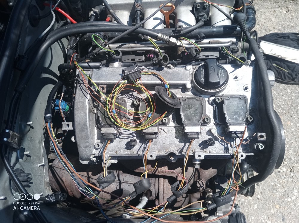

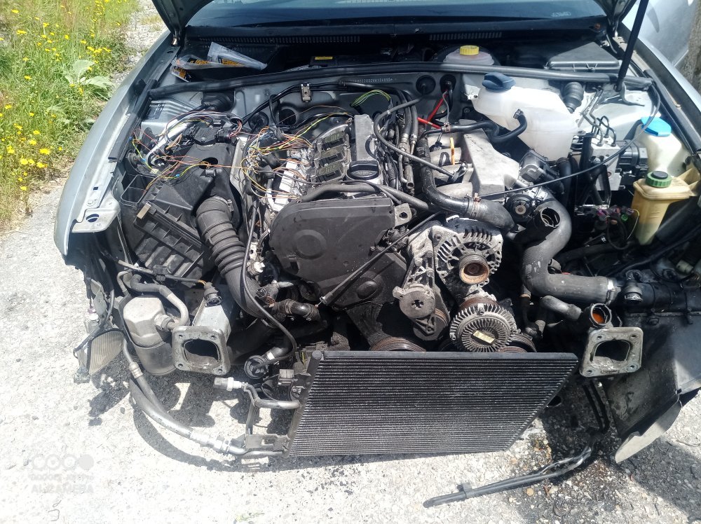

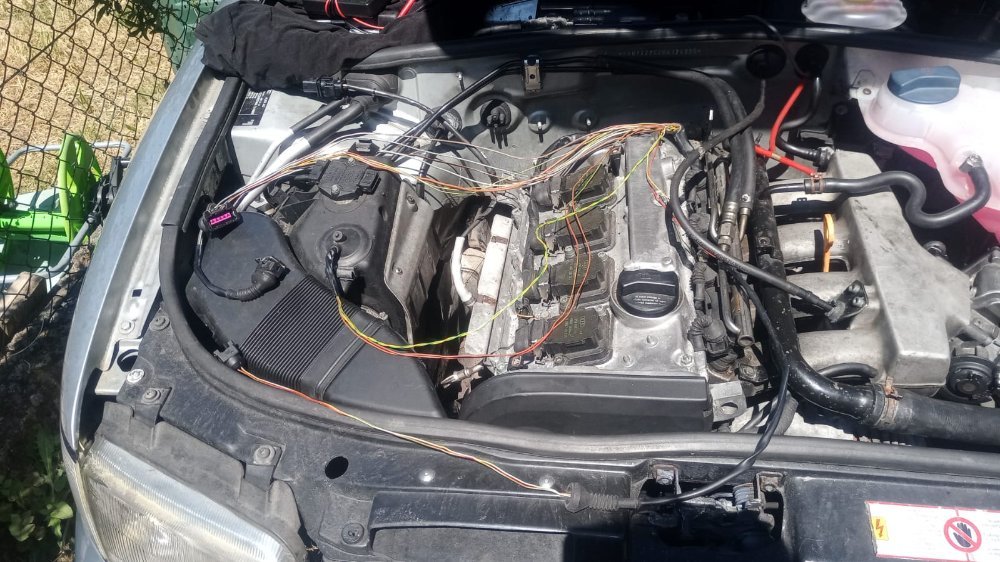

Por fin !! Acabe el arnes, cuando arranque sabre si esta todo como debe jeje. La masa del arnes de bobinas lo podre por dentras de balancines. Sigo con el turbo que se va fuera, para dejar listo para cuando llegue el hibrido. Saludines.
Mas novedades !! Presentando todo, para cortar los excesos de cable y empezar a pinear para poner los conectores de bobinas modernas. El protector pues tuve que modificar el largo ya que no es para esta tapa de balancines, pero nos apaña bien para proteger lo que nos interesa, el ramal de las bobinas.
Ramal de inyectores listo, corte el sobrante y pinee. Arriba/izquierda se ve el tramo que sobra de haber ajustado el ramal de inyectores. Terminado por hoy. Ya vendran mas cosas jeje. Un saludo.

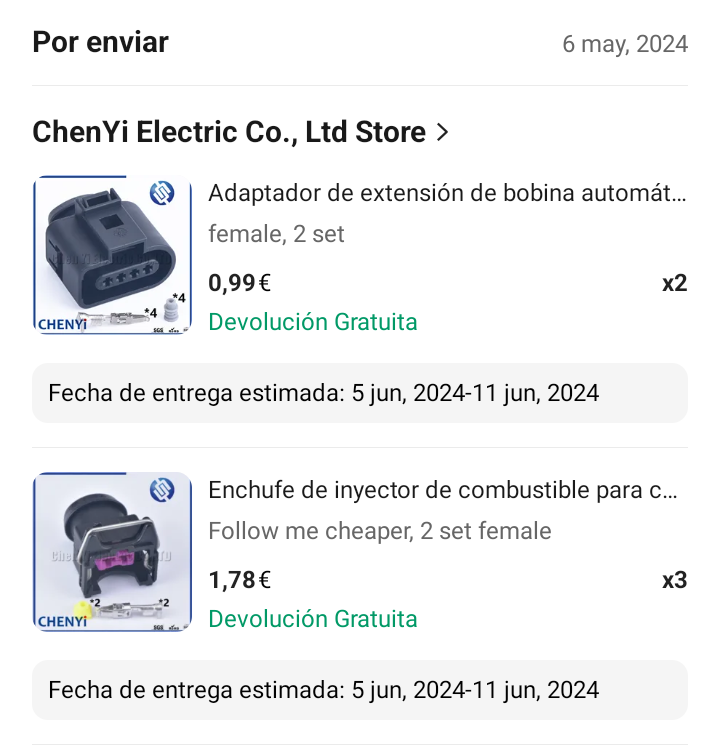

Las chuches van llegando. Adaptadores de bobinas modernas. Conectores, pinout, para bobinas modernas, inyectores etc. No podia faltar ya una inlet en debida forma. Poco a poco. Que ganas de empezar turbo y distribucion.
