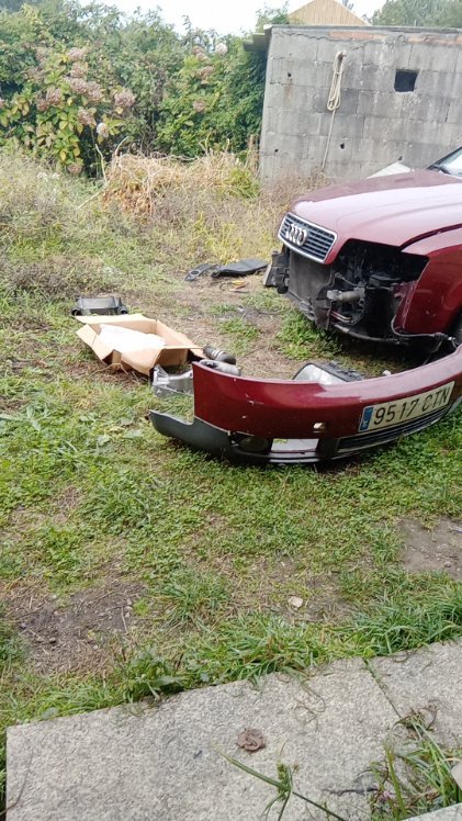

Mi avant quattro viene sin los recortes para la salida del escape ya que es curvo hacia el suelo, pero cuando me dieron un golpe aproveche para montar el faldón de una salida a cada lado de un 1.8T avant, hay 3 modelos diferentes, el sin salidas, el que tiene solo para una salida doble y el que tiene una salida a cada lado. En el despiece ETKA te vendrán las variantes que ay, la sin salidas como el de salida a cada lado tienen el mismo precio de pvp, el de una salida doble no tengo ni idea. -
