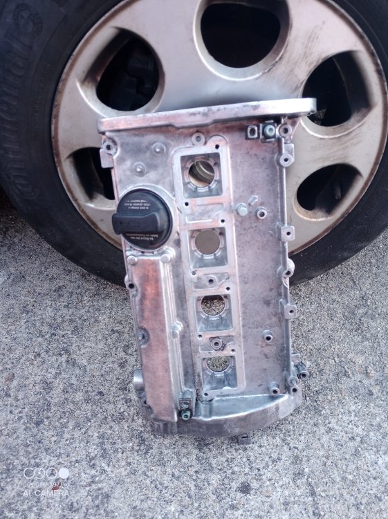

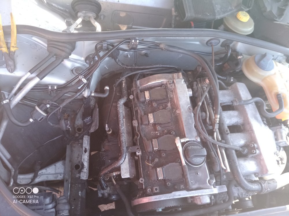

  8. Buenas !! He estado algo desconectado por culpa la gripe jajaja, en el pueblo hay mucha humedad y eso es malo malo xD. Al B5 le he estado haciendo cosillas, he anulado el filtro de carbón activo (bajo la aleta del copi) de los gases del tanque, así como las lineas que salen de la electrovalvula N80 hacia el manguito de admision del turbo y la linea que va hacia la PCV bajo el colector de admision, anulado tambien la PCV y rehusada para recircular los gases del cárter a un decantador externo y no a la admision del turbo, anulado tambien la tubería metalica de gases que sale de la PCV hacia la seta decantadora del manguito de admision del turbo, los extremos tanto del manguito de la admision del turbo como del colector de admision sellados, solo queda la N80 conectada para que no de fallo al Vag Com, aun que no afecta al rendimiento. Le cambie el termostato, la torica de la brida de detrás de la culata, rele nuevo de la bomba de combustible, cambiada la junta de balancines/bujías, desmontar y montar colector de admision para revisar junta y repasar con lija las caras culata/colector para quitar restos de roña y de paso apretar todo en debida forma, valvula de descarga del turbo cambiada, manguitos de vació de la FPR y la DV, sacado varios bollo de la carrocería con el gato del coche jajaja, seguro que me olvido algo jeje, ahora esperando a que me lleguen recambios. Llevo meses, buscando algun despiece para hacerme con 3/4 cosillas y es complicado encontrar un Avant... He llamado a bastantes desguaces de toda España y creerme, con lo que me piden, me compraría el material nuevo y me sobar... PD: Las piernas genial, ya estan cerradas, aun que internamente me duelen aun,

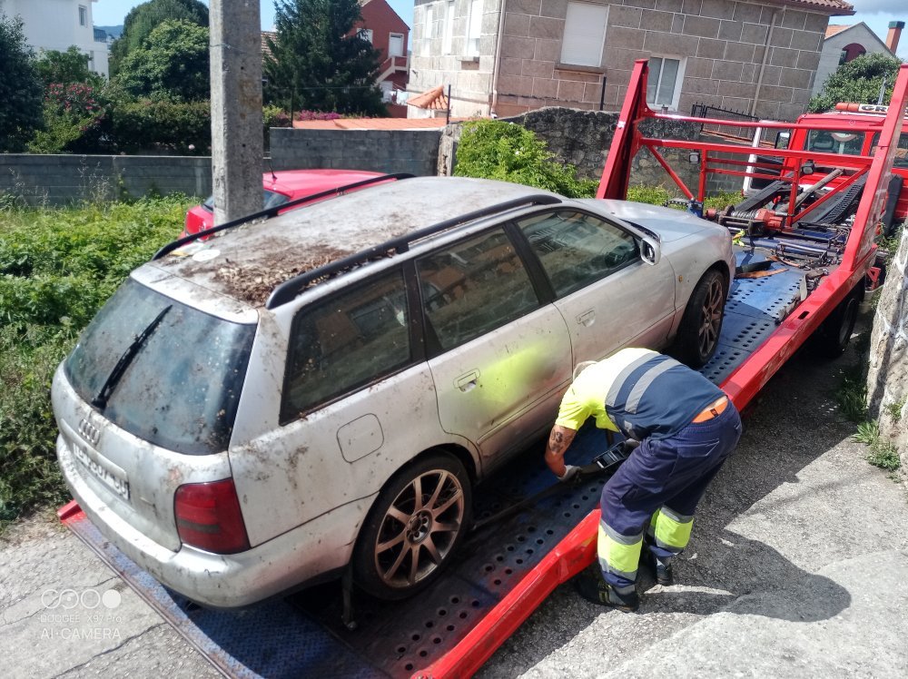

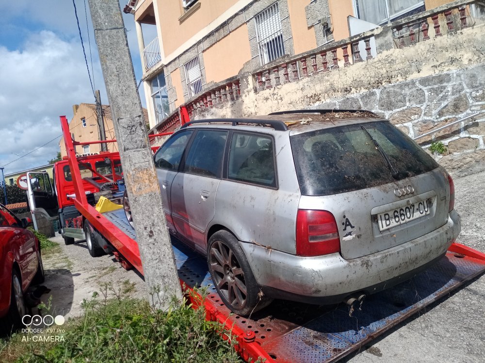

    Pues para mi sorpresa, estaba hablando con un primo que hacia años que había perdido el contacto, cuando hablando de recambios, precios, seguros y tal, me dice... Acabo de avisar al taller, para que me tramite la baja y a desguace de un Alfa Romeo 164 Spark... Me puse a buscar fotos y alucine, preguntándole por el estado, me dice que muy cuidado, pero por dejadez del taller y la de el, ya se había dado por vencido de meterle un duro... Al parecer el soporte de la bomba del deposito se ha desintegrado con el paso de los años y no encontraron este recambio, acabando en una esquina del almacén del taller cogiendo polvo... Enserio !!! Como lo dejas allí ??? Ayer de mañana, me presente en el taller, donde lo tenían junto a otros clásicos en la planta de arriba a buen recaudo, a medida que me fui acercando y mirándolo, no daba crédito al estado tanto por fuera, como por dentro, no me lo creo aun a día de hoy, el jefe del taller, me dijo que sacando la prebomba, no tienen ningún problema mas. Ya tengo 2 coches, si pudiera me lo quedaba la verdad, pero ni de coña... Haber si me podéis orientar tanto que debo revisar para la puesta a punto. De entrada, batería nueva, prebomba del deposito, pasarle la itv y tengo que hablar con el taller para saber cuanto tiempo y kms tiene el aceite/filtro y correa de accesorios, sino me equivoco este motor lleva distribución por cadena. PD: 128.000 kms.... 2.0 Twin Spark 147 cv del 89.

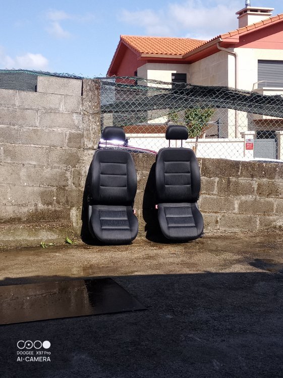

  13. Haber si empiezo a levantar cabeza y me pongo con los 2 jeje, ahora al B6 le estoy restaurando los asientos de cuero, que tienen muchas grietas y fisuras, ya iré pasando avances. Un abrazo para todos.

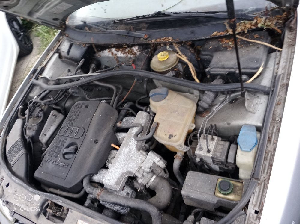

    Todos estos turbos cogen con facilidad ciertas holguras, tanto el remache de wate, siempre giran alocadas, como en la bisagra o varilla, pero no suelen afectar a su rendimiento, a lo mucho si no llega a la demanda, se aprieta un poco de varilla y listo. Para comprobar si un turbo sopla o no de geometría fija, es tan simple como desconectar el manguito que va al pulmón del turbo y probar en primera si carga o no, no hace falta darle a fondo, con acelerar progresivo veras como o aumenta o el turbo esta cascado, al descontar el manguito del pulmón de la wate, el turbo dará el soplado que tenga de taraje máximo, para una prueba no ay riesgos, si se pasa de 1.3/4 bar entrara en limp mode.
