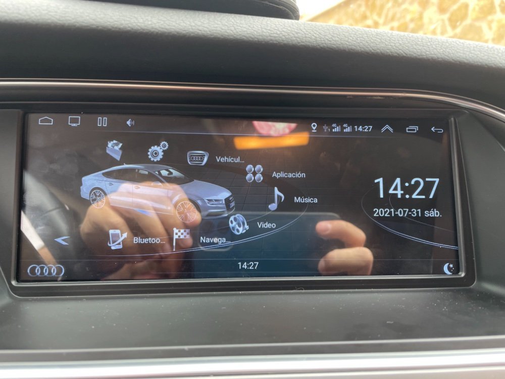

El BT del coche lo he quitado del movil en el enlace. El problema de la coika es que no hay opcion de meter APN si usas una tarjeta que no sea de Vodafone/Orange/Movistar....he mirado alguna app de android y no me ha funcionado. Asi que es una faena gorda..Tambien me paso ayer algo que me dejo a cuadros, arranco el coche, me pone restableciendo de fabrica y al rato borrando, me borro todo y me todo volver a configurar todo.... salu2

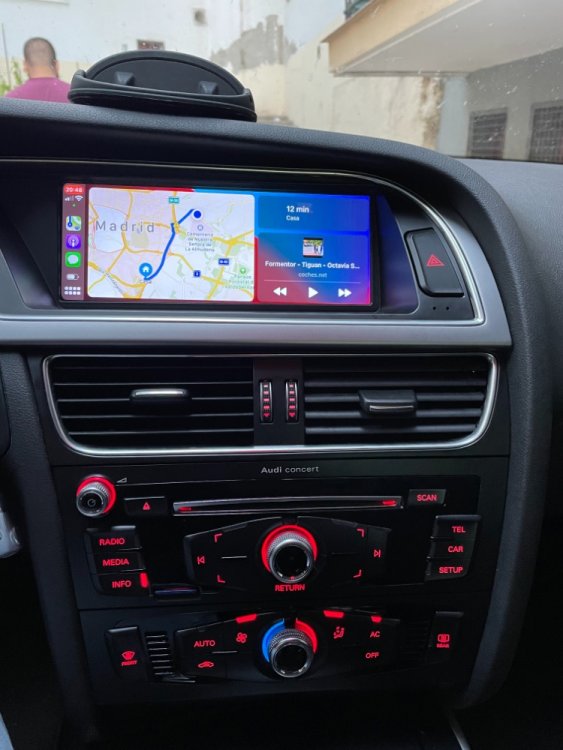

Buenas, despues de hacer pruebas parece que va bien, quite el bluetooth del coche y con el de coika se oye y escuchan bien. Ahora el problema siguiente es relacionado con la tarjeta 4G, con movistar sin problemas. Con lowi que es operador virtual y hay que configurar APN en coika he estado mirando todos los menus y no lo encontré por ningún lado, sale cobertura y 4G pero sin internet…Alguno lo ha conseguido configurar ??
Buenas, los que teneis Coika con el microfono debajo del warning, teneis problemas con las llamadas del movil ? Con Carplay no va fino y se entrecorta y oye con eco. Al tener que usar el BT para carplay no puedo usar el del coche..... salu2
Yo lo tengo que probar a fondo, pero creo que me pasa igual. El microfono esta debajo del boton warning y yo creo que no es muy fino ademas de la posicion. No se si se podria conectar un microfono externo y ponerle donde el original que suele llevar 2 huecos. El tema es que uso Carplay y necesito conectar el bluetooth por lo que si lo llevo activado las llamadas me entran por carplay y no por el bt del coche.....Con android, creo que android auto va por cable y se podria llevar el BT desactivado. La unica opcion que veo de usar el BT del coche, seria no usar carplay y usar google maps, spotify, etc desde el propio android de la pantalla.. En este tiempo seguis igual, habeis encontrado alguna solucion ? Gracias Salu2

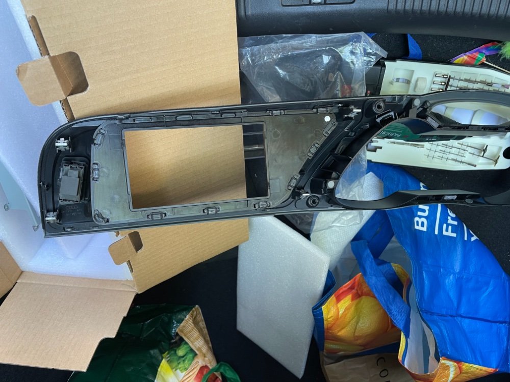

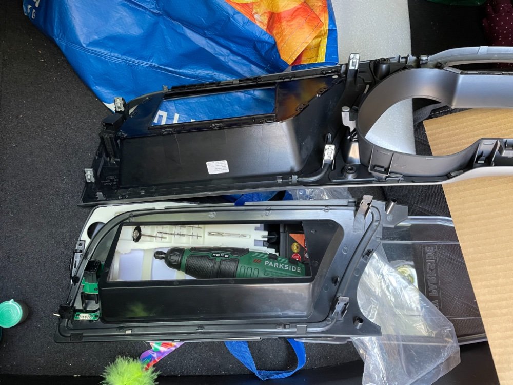

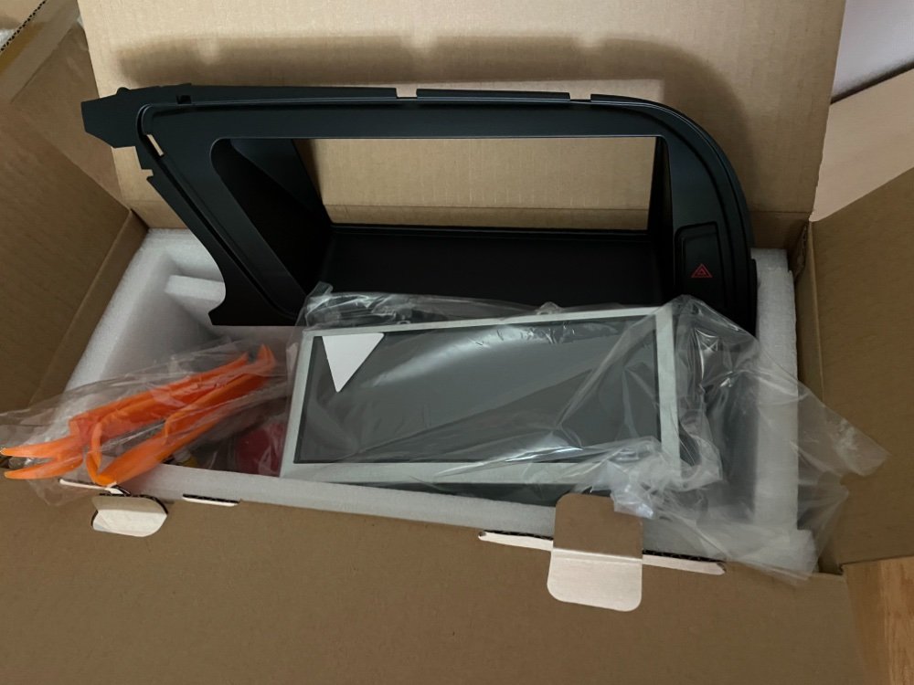

Montar marco cambio pantalla 8.8” coika ayuda !!
Tio_Rafiki responde a Tio_Rafiki de discusión en Infotainment Audi A4 B8
Buenas pues resulta que va pegado, hay que quitar los 2 tetones de la derecha y luego con una espatula y mucho cuido ir despegando el marcos gris…. -
Tio_Rafiki publicó una discusión en Infotainment Audi A4 B8
Buenas compis, tengo la moldura desmontada y es bastante complicado poner la moldura que envia el chino, esta todo termosoldado, alguna lo ha montado y me da alguna recomendacion ? habeis pegado despues el marco o fundido los tetones ??? Gracias
