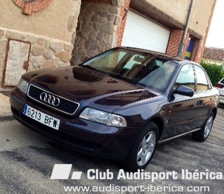

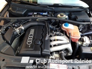

	  A4 1.8 no arranca y da tironescristianchp responde a cristianchp de discusión en Audi A4 B5 (1995-2001) Buenas, gracias seresmi, por tu ayuda, al final ya descubrimos el problema, resulta que el cable que va del rele de la bomba y inyectores (que es el mismo), hasta los fusibles estaba derretido y tocando con una masa, en cuanto lo hemos visto hemos cambiado el cable y probado, y todo como la seda, arranca como siempre y ningún tirón, llevo toda la tarde con el y perfecto, me lo voy a llevar este puente que me voy a la playa espero que perfecto, estaré todo el verano con el y después lo venderé, os subo unas fotos haber si os gusta como a quedado. Gracias por todo Un saludo
	Hola compañeros, yo pertenezco al foro del A6 4f, pero he adquirido de mi hermano un a4 b5 1.8 125cv. Mi hermano ha desistido porque ha llevado el coche a tropecientosmil talleres y ninguno ha sabido el problema, de hecho iba al desguace el coche, y entre un amiguete mío que ha sido mecánico de volkswagen audi en Alemania y ahora tiene un taller propio, lo tenemos a medias para andar con él. Antes de ir a buscarlo donde mi hermano el coche había estado parado unos 6 meses, cuando fuimos estaba como lo dejo que no arrancaba, le enchufamos batería nueva, pinzas etc, pero el coche no daba su brazo a torcer, entonces empezamos a toquetear cables, golpear centralitas, relés, etc, y en una de esas ( unas 50-100 veces) el coche arranco perfectamente, y conseguimos llevárnoslo, lo preparamos de motor hicimos distribución, bomba de agua correas, termostatos, etc etc etc etc, para dejarlo de pu..sima madre, chequeamos vagcom y dio muchos errores pero como estuvo sin batería, no es fiable lo que dijese, me lo lleve yo este fin de semana a mi pueblo que está a 130 km (total ida vuelta y andar con el 350km), y el coche se ha portado como un campeón va como la seda y anda como un campeón, de echo me ha sorprendido que después de 6 meses parado y otros 6 en varios talleres se conserve tan bien. Pues nada, a la vuelta casi llegando a casa, empezó a darme algún tirón, pero seguía funcionando bien, (repetir que ya le pasaba a mi hermano), pues nada antes de ir a casa le di algún "Bufilii" por si tuviera algo de atasco en la admisión, pero al llegar a casa todo bien, el problema me vino al día siguiente, cuando fui a currar, entrando en autovía, a partir de 3500rpm empezó dar tirones si le apretaba a fondo, tenías que ir a medio pedal, pero aun así se portó y estuvo a si todo el dia cada vez a más, y se lo lleve al colega, lo primero que hicimos fue pasarle el vagcom, y no nos da ningún error, con la máquina de diagnosis suya nos da fallo sonda landa, pero es intermitente estuvimos toda la tarde con el haciendo comprobaciones, pero el coche no estaba fino daba tirones ha veces llegaba a ir bien y parecía como si la bobina no funcionara bien, entonces la desmontamos limpiamos cambiamos bujías, y volvimos a montar, arrancamos y parecía que iba bien, pero salí a probarlo y nada al pasarlo de 3000rpm volvió a los tirones, pues nada después de comprobar, la mariposa de la admisión, limpiar por completo, comprobar cableados etc, el coche quedo con los tirones, (todo esto ya a la 1 de la mañana jejeje), pues nada me lo volví a llevar a casa y lo llevaba a punta de gas para que no pegara tirones, en una recta llegando a un semáforo, reduje a tercera y se caló metí segunda solté el embrague y nada no arrancaba, y al final me pare y ya se paró, no conseguí arrancarlo, llame al amiguete, a la 1:30, y vino a buscarme, al final después de un buen rato intentándolo, volvió a arrancar, y echando ostias, lo intentamos llevar a mi casa, pero una pequeña cuesta que tengo, no podía subirla y al final se paró, y no lo conseguimos arrancar, ayer fuimos a ver si lo arrancábamos, pero nada de nada, la diagnosis no nos dice nada solo la landa, pero incluso la desconectamos, lo de la landa entiendo que pudiera ser de los tirones, pero que no arranque no creo, hemos comprobado, Sensor árbol levas, Bomba gasolina bujías, Bobina, El sensor de temperatura funciona porque marca temperatura Inmovilizador (el inmo está comprobado y nada de nada) En fin, hemos quedado el viernes para hacer una búsqueda intensa de la avería, no sé si alguien se le ocurre algo. Ante todo muchas gracias a todos Un saludo
	  SOS: Última oportunidad para mi Audicristianchp responde a jjavierv de discusión en Audi A4 B5 (1995-2001) Hola compañeros, yo pertenezco al foro del A6 4f, pero he adquirido de mi hermano un a4 b5 1.8 125cv que tiene el mismo problema que tú, Mi hermano ha desistido porque ha llevado el coche a tropecientosmil talleres y ninguno ha sabido el problema, de hecho iba al desguace el coche, y entre un amiguete mío que ha sido mecánico de volkswagen audi en Alemania y ahora tiene un taller propio, lo tenemos a medias para andar con él. Antes de ir a buscarlo donde mi hermano el coche había estado parado unos 6 meses, cuando fuimos estaba como lo dejo que no arrancaba, le enchufamos batería nueva, pinzas etc, pero el coche no daba su brazo a torcer, entonces empezamos a toquetear cables, golpear centralitas, relés, etc, y en una de esas ( unas 50-100 veces) el coche arranco perfectamente, y conseguimos llevárnoslo, lo preparamos de motor hicimos distribución, bomba de agua correas, termostatos, etc etc etc etc, para dejarlo de pu..sima madre, chequeamos vagcom y dio muchos errores pero como estuvo sin batería, no es fiable lo que dijese, me lo lleve yo este fin de semana a mi pueblo que está a 130 km (total ida vuelta y andar con el 350km), y el coche se ha portado como un campeón va como la seda y anda como un campeón, de echo me ha sorprendido que después de 6 meses parado y otros 6 en varios talleres se conserve tan bien. Pues nada, a la vuelta casi llegando a casa, empezó a darme algún tirón, pero seguía funcionando bien, (repetir que ya le pasaba a mi hermano), pues nada antes de ir a casa le di algún "Bufilii" por si tuviera algo de atasco en la admisión, pero al llegar a casa todo bien, el problema me vino al día siguiente, cuando fui a currar, entrando en autovía, a partir de 3500rpm empezó dar tirones si le apretaba a fondo, tenías que ir a medio pedal, pero aun así se portó y estuvo a si todo el dia cada vez a más, y se lo lleve al colega, lo primero que hicimos fue pasarle el vagcom, y no nos da ningún error, con la máquina de diagnosis suya nos da fallo sonda landa, pero es intermitente estuvimos toda la tarde con el haciendo comprobaciones, pero el coche no estaba fino daba tirones ha veces llegaba a ir bien y parecía como si la bobina no funcionara bien, entonces la desmontamos limpiamos cambiamos bujías, y volvimos a montar, arrancamos y parecía que iba bien, pero salí a probarlo y nada al pasarlo de 3000rpm volvió a los tirones, pues nada después de comprobar, la mariposa de la admisión, limpiar por completo, comprobar cableados etc, el coche quedo con los tirones, (todo esto ya a la 1 de la mañana jejeje), pues nada me lo volví a llevar a casa y lo llevaba a punta de gas para que no pegara tirones, en una recta llegando a un semáforo, reduje a tercera y se caló metí segunda solté el embrague y nada no arrancaba, y al final me pare y ya se paró, no conseguí arrancarlo, llame al amiguete, a la 1:30, y vino a buscarme, al final después de un buen rato intentándolo, volvió a arrancar, y echando ostias, lo intentamos llevar a mi casa, pero una pequeña cuesta que tengo, no podía subirla y al final se paró, y no lo conseguimos arrancar, ayer fuimos a ver si lo arrancábamos, pero nada de nada, la diagnosis no nos dice nada solo la landa, pero incluso la desconectamos, lo de la landa entiendo que pudiera ser de los tirones, pero que no arranque no creo, hemos comprobado, Sensor árbol levas, Bomba gasolina bujías, Bobina, El sensor de temperatura funciona porque marca temperatura Inmovilizador (el inmo está comprobado y nada de nada) En fin, hemos quedado el viernes para hacer una búsqueda intensa de la avería, no sé si alguien se le ocurre algo. P.D. Moderador del foro, voy a abrir un post nuevo, en el caso de que sea repetitivo o consideres el caso elimínalo Ante todo muchas gracias a todos Un saludo

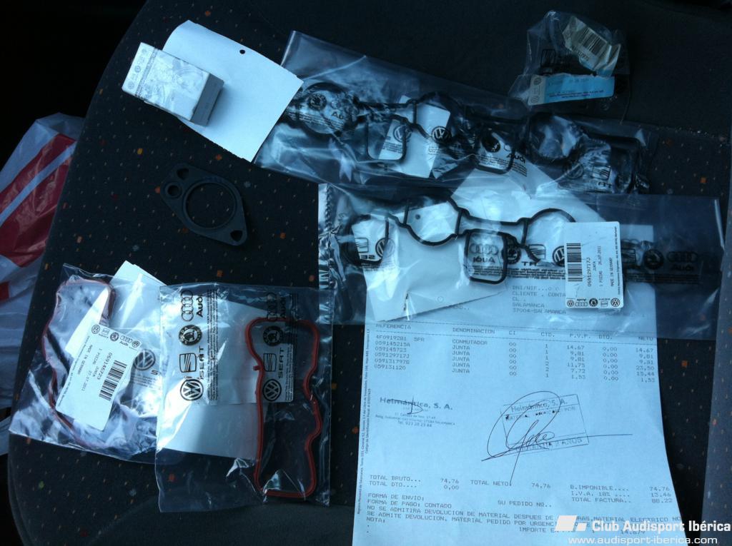

	  Brico desmontaje EGR y admisioncristianchp responde a Dasonar de discusión en Audi A6 / Allroad C6 (2005 - 2011) Hola compis, como os comentaba ya e pedido las juntas para realizar la tarea, os adjunto unas fotos y la factura, que cab***es ni un cacho de descuento por cuatro m**** de juntas que valen na me an doblao, Mañana me voy al pueblo y realizare la tarea, ademas de limpiar todo eso me gustaria llegar algo mas lejos y desmontar el radiador de la egr para limpiarlo pero no se si lo are porque se necesita vaciar el circuito del refrigerante, y tambien me gustaria sacar un inyector porque soy de los de la fumata blanca y ver la punta como esta, ya que dicen que el problema esta en la punta que se desgasta muy rapido, si alguien tiene que advertirme de algo porfavor que lo aga antes de preparar alguna, lo agradeceria mucho jejejej un saludo a todos y ya os adjuntare imagenes P.D. Me encanta este foro, asi siii, uno le entran aficciones jjejeej, Dasonar eres un Mostruo tio, al final yo te animo a ti a desmontar y tu ami otra vez jejejej
