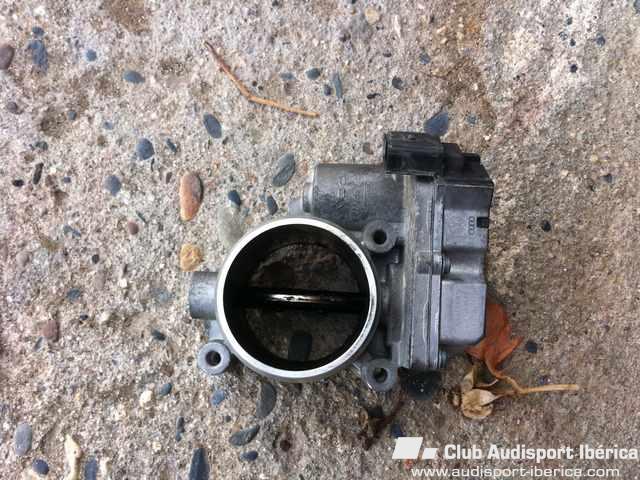

BRICO PARA CAMBIAR LA PALOMETA DE LA ADMISION

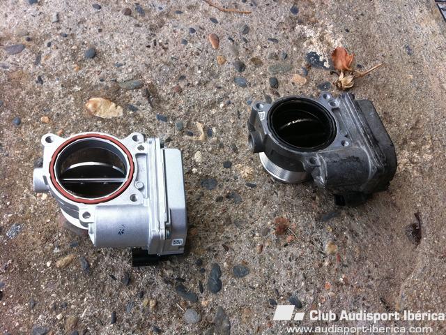

La palometa vieja se ve que tiene como grasilla y carbonilla, pero eso es culpa de un taller que lo lleve a hacer una revision y se pasaron 2cm del nivel de aceite y esta el motor encharcadito de aceite y me esta jodiendo medio coche a cuenta de esa descuided, Pues nada hasta aqui el brico ahora hay que montar la pieza nueva a la inversa: 1º conector palometa 2º tornillos torx 3º conectar manguito admision os voy a adjuntar fotos del material que emplee Espero que os guste y os sea de utilidad, yo lo e echo a la aventura, y me a funcionado de echo el coche me iba muchisisimo mejor, Otro tema, la palometa se puede reparar ya que desmonte la electronica y lo que tiene es un servo que tiene un piñon cremallera que esta desgastado, si le das la vuelta al piñon funciona correctamente, pero yo al cambiar la pieza no lo e reparado, por lo demas un saludo y muchas gracias por vuestros bricos que me han servido de mucha utilidad, en otro post ya os contare los extras que le e metido a mayores gracias a vosotros. Un saludo -
cristianchp responde a cristianchp de discusión en Audi A6 / Allroad C6 (2005 - 2011)

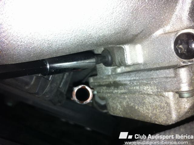

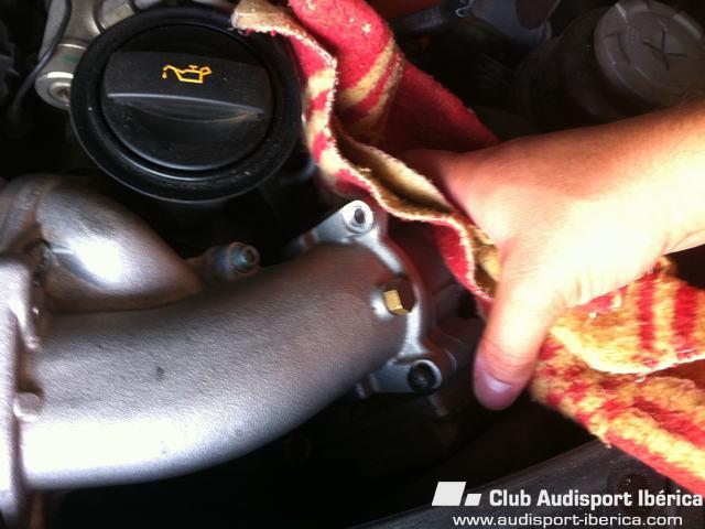

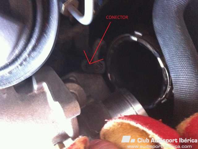

Una vez sacado todos los tornillos, tenez un poco de cuidado porque la palometa tiene un conector, agarrar la palometa y girarla para desconectar el conector que hace que funcione, Una vez sacada la pieza procederemos a montar la pieza nueva, -

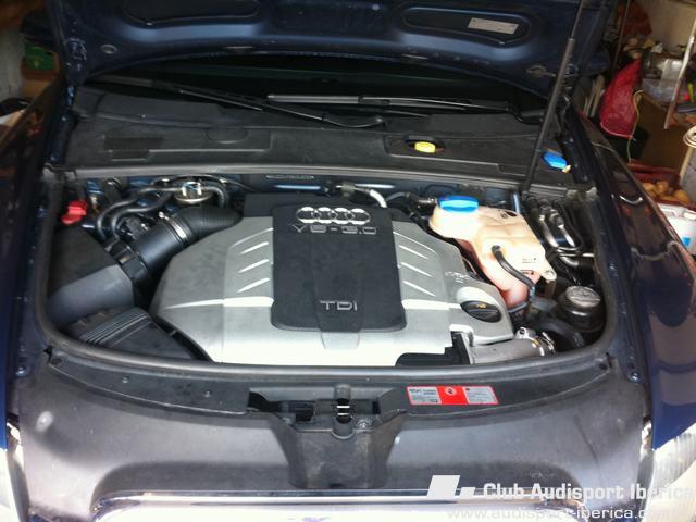

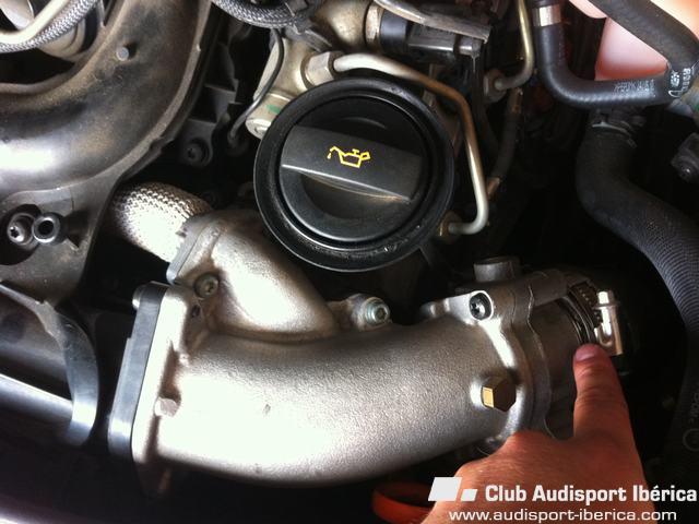

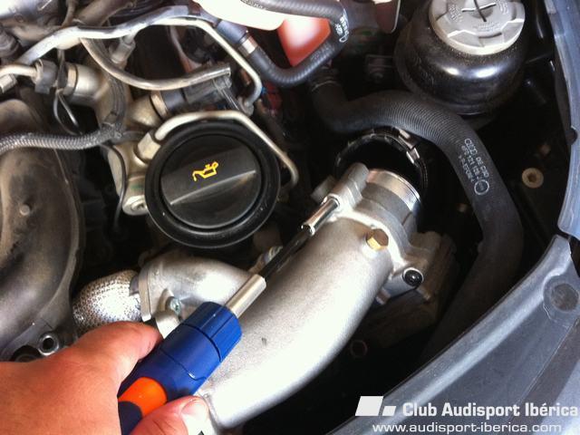

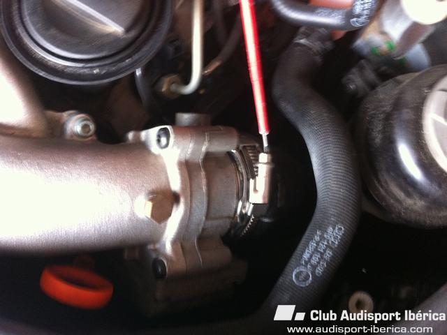

2º Parte Proceso Lo que tenemos que hacer es desconectar de la palometa el manguito de goma que viene del radiador del intercooler que tiene una abrazadera que se quita con un destornillador de estrella, y luego hacemos palanca hacia fuera para sacar el manguito, es un manguito de goma como si fuera de anticongelante: para los zoquetes como yo que siempre usen destornillador fino tambien les vale jejejej Una vez sacado el manguito de goma procedemos a quitar la palometa, lo primero sacar la varilla del aceite porque os molestara, la palometa se desmonta con una punta torx, y tiene 3 tornillos uno de ellos esta complicado de sacar pero con un prolongador se quita muy bien -
cristianchp publicó una discusión en Audi A6 / Allroad C6 (2005 - 2011)

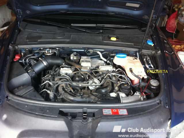

Hola compañeros, Os voy a presentar un brico por si a alguien le interesa o lo quiere hacer, de como cambiar la palometa de admision que en nuestros coches falla muchisimo. Lo primero de todo quiero deciros que yo me entere de que se estropeo porque en el cuadro salio el testigo de averia motor en amarillo pero el coche seguia funcionando correctamente lo unico que note que cuando lo paraba vibraba mucho. Diagnostico de averia con Vag Com: Address 01: Engine Labels: Redir Fail! Control Module Part Number: 4F0 910 401 A HW: 4F0 907 401 B Component and/or Version: 3.0L V6TDI G000AG 0020 Software Coding: 0011372 Work Shop Code: WSC 02334 785 00200 1 Fault Found: 005445 - Throttle Valve Controller: Malfunction P1545 - 002 - Lower Limit Exceeded - Intermittent Freeze Frame: Fault Status: 00100010 Fault Priority: 0 Fault Frequency: 1 Mileage: 171245 km Time Indication: 0 Date: 2011.08.22 Time: 09:32:12 Freeze Frame: RPM: 756 /min Torque: 42.9 Nm Speed: 0.0 km/h Voltage: 13.53 V Duty Cycle: 44.2 % Bin. Bits: 000 Mass Air / Rev.: 381.9 mg/str Readiness: 0 0 1 1 1 Os comento, el material necesario que yo necesite fue: Vag COM, Para identificar el error con los test del modulo 01 ENGINE y una vez sustituido la pieza borrar el error, 1 juego de destornilladores 1 juego de llaves torx 1 Palometa de admision Comprada en Oscaro, hay 2 tipos de palometas para el 3.0TDI aseguraros bien, ya que depende del nº de bastidor, precio con portes y todo 280€ para mi modelo me valio esta : ( http://www.oscaro.es/ficha.asp?ID_OSC_LEVELS=824&ID_OSC_TYPES=2395&ID_GENERIC_ARTICLES=937&ID_ARTICLES=3203068 ) Proceso 1º Parte Lo primero de todo dejar enfriar el coche si hemos conducido, porque yo me queme la mano jejejej, abrir el capo y quitar la tapa del motor que se hace tirando hacia arriba e identificar la palometa: -
