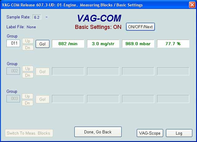

Bueno, pues ya estoy aquí. Hola lo primero. Hoy me llego el cable y hoy empecé con los experimentos...y las preguntas. Lo primero que he hecho es una limpieza de turbo. Parecía que todo iba según el manual; mas revolucionado…menos revolucionado…pero todavía estoy buscando la varilla que sube y baja… ¿alguna fotico de su ubicación? Cuando estaba realizando el proceso oscilaba entre 9% y 90%...má o meno. La próxima tomare mejor los datos que la neurona ya no da mucho de si. En la grafica subia hasta la ultima raya y bajaba tambien hasta la ultima raya. Por cierto… ¿cada cuanto tiempo es aconsejable hacer la limpieza de turbo? Este es el resultado por si alguien tiene algo que aconsejar: Y estos los pasos que he seguido: 1º Motor caliente y en marcha al ralentí con el vag-com enchufado. 2º entras en "motor" 3º Pulsas en "04 Ajuste basico" 4º pones el grupo "011" 5º en el campo 2 te saldrá alternativamente cada 10 segundos "ON" y "OFF"...(notarás como cada vez que cambia el motor suena diferente... es normal, no te asustes) 6º compruebas en el campo 4 que indica tambien alternativamente "0%" y "100%" 7º abre el capot y observa la varilla que mueve la geometría variable del turbo.... en cada cambio debe subir y bajar por completo... con "ON" debe levantarse y con "OFF" debe caerse. 8º deja que actue así durante unos cinco o diez minutos para que poco a poco se suelte parte de la carbonilla que tiene dentro y suavice su recorrido.... 9º apaga todo, desconecta y sal a dar una vuelta.... (esto último lo mejor) Al grano. El problema vino al querer activar lo del pitido al cerrar. El manual que sigo es para la versión 512.4, exactamente este: Pitido al cerrar el con el mando: Pasos: Ir al bloque 46- Central Conv. 7 Long Coding Byte 7 u 11 (depende de versiones) Activar el Bit 3 (Unlocking confirmation (horn) via remote control) Transfer Coding Cerramos la ventana Do it! Cuando llego donde poner los Bytes no veo donde están para seleccionarlos. Me sale esto: Debajo del bocadillo no veo nada de los Bytes tampoco. Imagino que será cosa de ir sumando los numericos pero para eso necesitaría saber lo que pone a su derecha ya que en ingles no ando muy fisno. Suponiendo que sea así, claro. Tengo guardado todo lo que he ido leyendo sobre el vag-com pero ya no se lo que vale y lo que no, así que cualquier enlace relacionado a este tema será bienvenido. Resumen de preguntas: -la varilla que sube y baja… ¿alguna fotico de su ubicación? -¿cada cuanto tiempo es aconsejable hacer la limpieza de turbo? -¿alguna ayudad con lo del pitido? -¿Cambia la forma de hacer las cosas en esta versión o es que me pase algo por alto? -¿Algún manual especifico para esta versión? Un saludo! PD: Me acabo de enterar que de mirar lo de la ERG que me vaya olvidando que el coche es de los modernos. Ya tengo título para el post y empiezo yo diciendo que lo del turbo funciona. Hala! El que tenga información sobre las cosas que funcionan en nuestros coches “modernos” y la 607.3 que la vaya poniendo o si no que se le cuelgue el ordenador. <_< Otro saludo. -

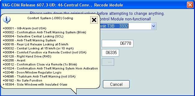

a quien le interese como sincronizar los mandos
Szyfo responde a eduar de discusión en Mecánica General Audi
Disculpad mi ignorancia pero ¿Esto exactamente para que es? Si no he entendido mal, ¿Es para tener otra llave mas del cierre centralizado que no sea comprada en la casa y que sirva para abrir tu coche? Pues estoy igual que tú. Imagino que se refieren a la segunda llave que te dan y que sólo abre una puerta, y con este briconsejo pasa a poder abrir todas a la vez. Vamos, digo yo.... :clap1: Vamos a ver aclararos!!! Estos pasos, son para sincronizar/programar, los mandos de la llave, para poder abrir el coche con el mando a distancia que trae la propia llave! Si se desprograma y no te abre con el mando sigues estos pasos y programas el mando, y no es mas te ahorras los 40€, que te cobrarian en la Audi por hacertelo!!! _____________________________-SALUDOS_______________________ Cuando silbaba no entendía muy bien de que iba esto Pero el otro día pasaron la escoba y ya no funcionaban los mandos :clap1: Después de un primer intento fallido :clap1: copie lo que pone en el primer post en un papel y funciono a la primera. Gracias por ahorrarme, aparte de los cuarenta leuros, perder el tiempo en el taller. :clap1: -
Después de leer mas tranquilo el consejo de eduar y poder girar la llave de plástico, ya funciona el mando. Gracias gracias gracias gracias :clap1:
Gracias por responder . -eatrode ¿Cómo lo hiciste? ¿Con el primer consejo (el de eduar) o con el segundo consejo (el de MERAL)? -vblond, tengo dos llaves con mando a distancia y otra de plástico que abre la puerta pero no gira al intentar dar al contacto.¡¡¡socorro!!!
