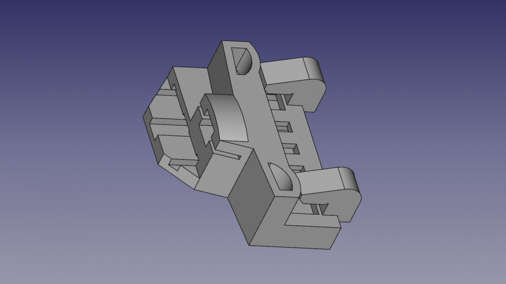

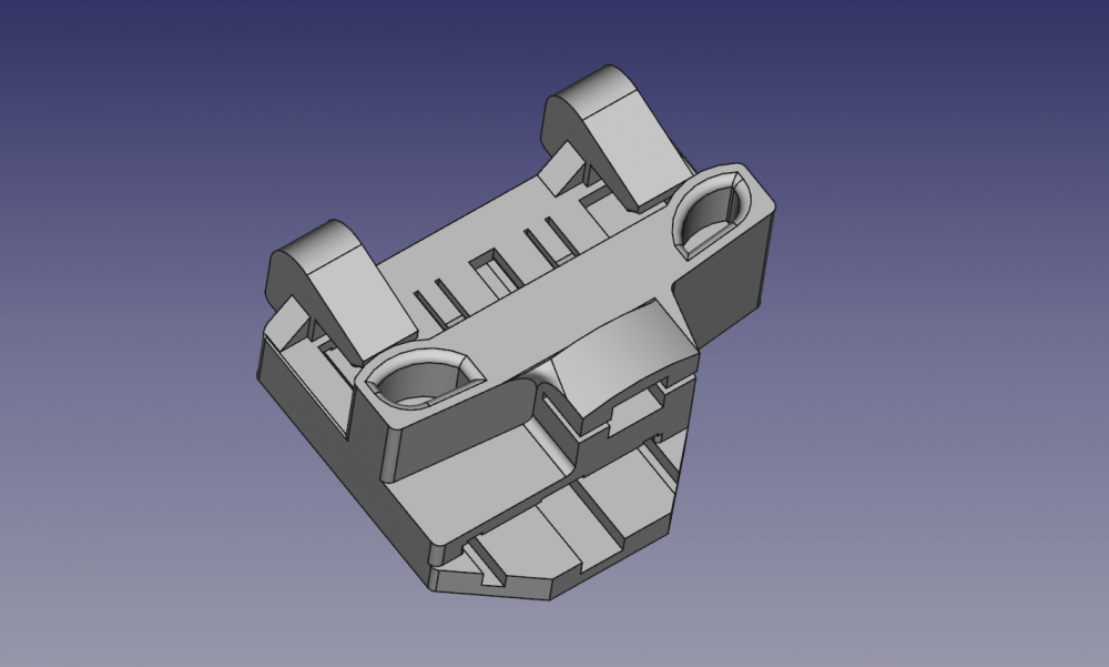

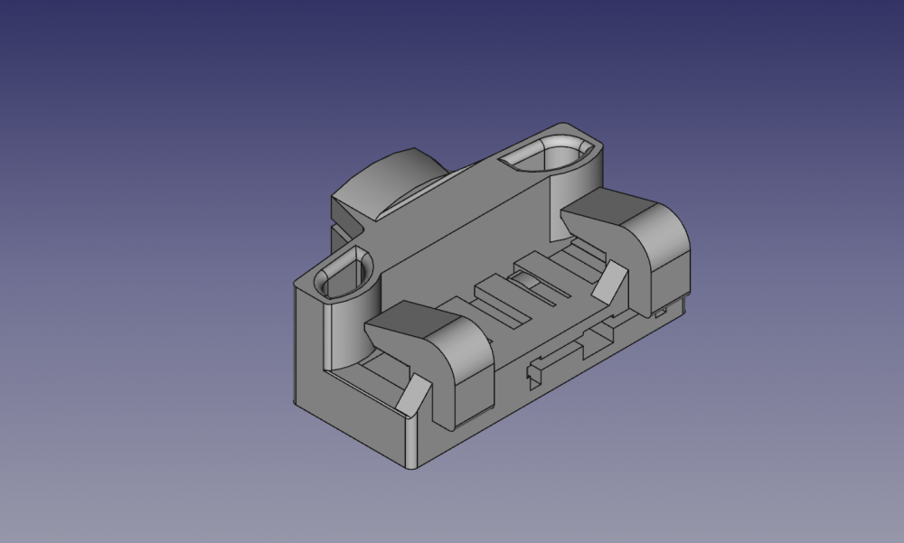

Duke80, gracias por tus recomendaciones . Y haré todo lo posible porque sea mucho mejor que la original. De hecho he quitado todo los huecos y la he puesto maciza excepto donde tiene que tener algo de flexibilidad. Ahí van las fotos: Saludos -

Exactamente donde has marcado lleva 2 rigidizadores de 3 mm a cada lado, pero en esa foto todavía no están puestos. La foto es una versión bastante alfa, ya la llevo más adelantada. Pero la bola que dices es una tuerca (algo más larga) y va en la parte de la izquierda (donde se ve un "cuadrado" con una raja en medio). Por la raja va el cable, y en el cuadrado engancha la tuerca. Donde has marcado en negro es donde se engancha a la guía. Ahora pondré unas fotos, aunque no sé si se apreciará. -

Bueno, pues eso, que estoy diseñando una nueva pieza en 3D. Se trata de la pieza que sujeta la luna del conductor y que suele partirse con el tiempo. La solución en Audi es comprar el kit completo, pero si tienes impresora 3D, quizás te valga esta pieza. Todavía le queda un poco de diseño y, tengo que decir, que no está testada, es decir, igual que las poleas en 3D si las he probado, esta pieza no, por lo que quien la imprima lo debe hacer bajo su responsabilidad. Eso sí, si funciona, que estoy casi seguro que sí, os ahorráis 50 euros. A veces, estas piezas las podéis encontrar por eBay por 20 euros las 4 piezas que sujetan las dos lunas delanteras, pero aún así, os ahorráis bastante si la imprimís. Cuando la tenga terminada pondré el enlace aquí, y pondré fotos reales de las piezas a sustituir. Saludos -
