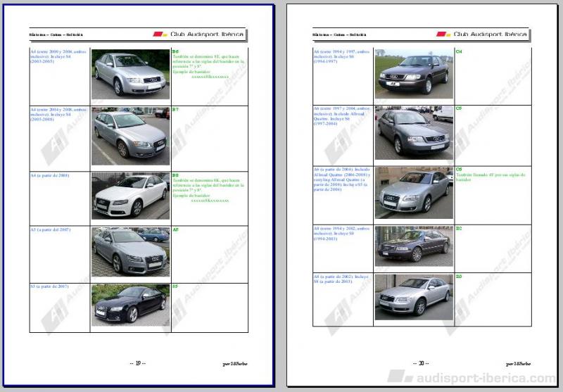

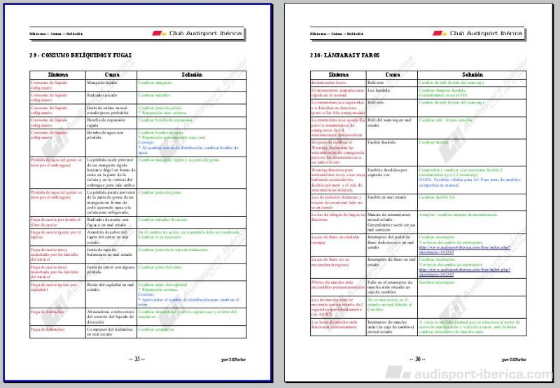

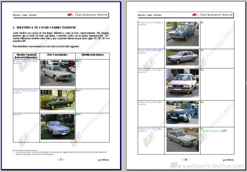

Ya tengo la estructura bien terminada del próximo PDF y además tengo muchos síntomas metidos. Me faltan incorporar más, que hasta finales de septiembre tengo tiempo de sobra. Mientras tanto os dejo unos pantallazos de dudosa calidad (de las cosas nuevas que se verán en el PDF 1.2.0): -

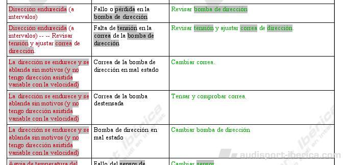

* Fuga de hidráulico por cremallera -- Caja de dirección en mal estado (piñón y/o cremallera) -- Cambiar piezas afectadas y revisar fuelles -
ruido al girar y pierde liquido de la caja de direccion
18Turbo responde a Dytu de discusión en Mecánica General Audi
No habría que agregar al PDF el caso en el que la perdida de liquido proviene de la caja de direccion misma como tambíen apuntaban aqui arriba? En mi caso la fuga provenía del brazo izquierdo de la direccion y hubo que cambiar piñon y cremallera. Respecto al tema del Post si fuera esa la avería es una avería cara porque el recambio es caro y lleva horas de mano de obra pero deberías primero identificar exactamente por donde sale el liquido. Como bien apunta el PDF revisar abrazaderas y manguitos que van hacia la cremallera. Si fuera algo de esto ultimo será facil de reparar. SDS Efectivamente: lo apunto... -

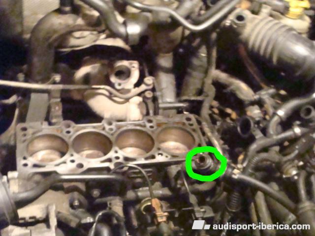

como cambiar junta culata 1.8t agu, creo k la queme

¡Qué foto más bonita! Por cierto, me da la sensación de que tienes un codo partido o es la foto??? (En verde) S2 -
Las 2 últimas: la primera yo creo que es un extractor normal (más cuadrado pero en fin), la segunda, te la puedes hacer tú (con varilla de acero), pero si es la varilla para el amortiguador del tensor de la distri, ya viene con una cuando compras el kit. Salu2

Se me olvidó comentar: En Rojo son los síntomas En negro las causas En verde la solución -

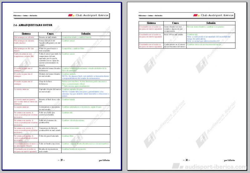

* Freno “esponjado” o con demasiado recorrido -- Mala purga de los frenos -- Volver a purgar los frenos. * El coche se para sin motivo alguno (en A3) -- Relé 109 en mal estado -- Cambiar relé. * Tirones a cualquier número de revoluciones -- Relé 264 que controla la inyección -- Camiar relé. -

Lo corroboro, lo TENGO TODO. GRACIAS Ragtop, MUCHAS GRACIAS Platinos, esa última (la Wiki en alemán es un tesoro). ASI queda (es sólo una muestra): S2
