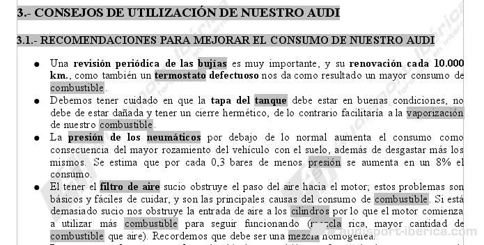

Sobre el consumo, te pongo unos pantallazos del nuevo PDF SCS (no completo) que sale a finales de septiembre (gentileza de Ildefonso):

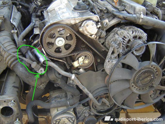

Cambia todos los que estén mal, lo vas a notar y mucho. Cualquier raja en manguitos del turbo te hace perder presión y eficacia. Estoy seguro que notarás el nuevo tirón con todos los manguitos bien. Todo lo que quites (de porquería) mucho mejor. No, si lo del rejuvenecer 160.000 km va a ser cierto del todo jejeje. Por cierto limpiar donde va la junta del bloque es fundamental Salu2 -
Te indico en un motor sucio sucio pero creo que se ve lo suficiente. En verde la seta que te decía Rf20vT y el enchufe de la N75. El motor de la foto es un 1.8T de 150 CV del 96 pero es casi casi igual. S2

¡¡Atención Becincos!! Este es el manguito que con más frecuencia se raja (y no es barato precisamente: 60€ si no recuerdo mal) y hace perder parte de ese brío en los motores 1.8T. Salu2
